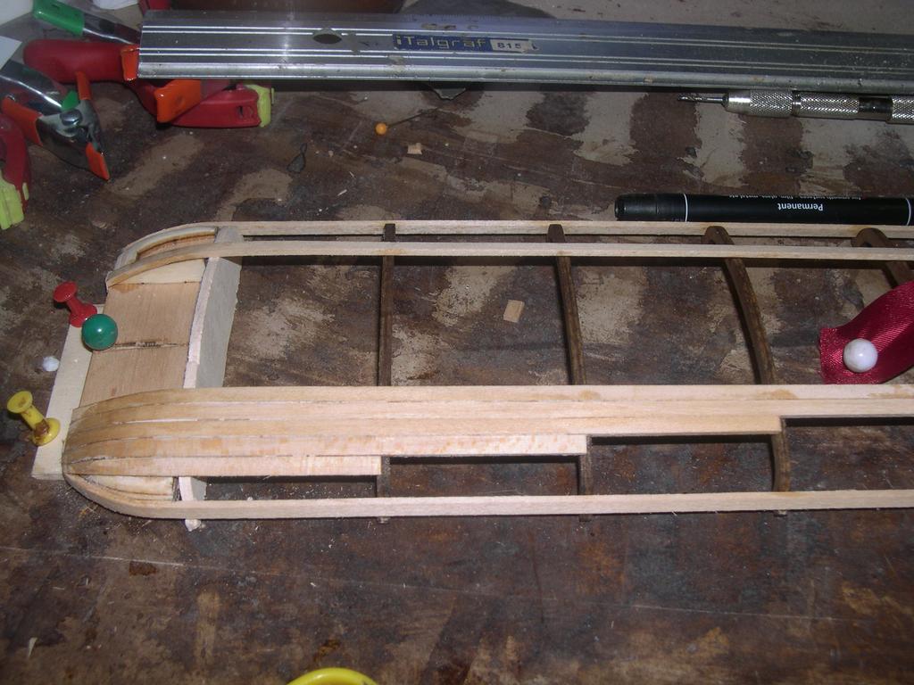

Sto facendo il tetto.
Sulle istruzioni indicano di montare il tetto direttamente sulla carrozza ma in questo modo non potrei colorare l'interno oltre a impolverare e rischiare di macchiare i sedili.
Quindi ho pensato di cambiare sistema e ho montato solo la struttura di base sulla carrozza
i listelli li ho piegati da bagnati sullo stelo del saldatore
Una volta montata la struttura di base ho sgusciato il tetto dalla carrozza e ho continuato il montaggio sul banco di lavoro
Ovviamente ho dovuto scorciare i dentini d'incastro lasciando solo un millimetro. inmodo da sfilare il tetto facilmente.
Ho diviso i listelli per non dover fare 2 curve a una distanza troppo precisa da ricavare, quindi mi sono preparato una serie di listelli curvi e ho fatto un angolo alla volta facendo finire i listelli sui montanti.

col tetto ricoperto e scartato ho steso una trama fine di vetroresina per chiudere le fssure e rinforzarlo.
Puliti i bordi dal tessuto in eccesso e riprovato il tetto sulla carrozza
Ho dato una prima mano di colore all'esterno e ho verniciato l'interno.
Nuovamente sgusciato il tetto per completarlo con il listello perimetrale, stuccature varie e colore definitivo.
