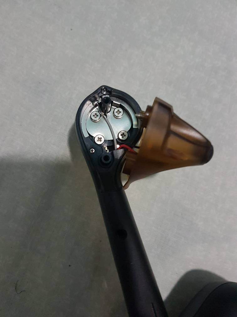

questa e la situazione delle antenne attuali...Hubsan H501A Air Pro Waypoints FVP-20170624_223635.jpgHubsan H501A Air Pro Waypoints FVP-20170624_223651.jpgHubsan H501A Air Pro Waypoints FVP-20170624_223654.jpgHubsan H501A Air Pro Waypoints FVP-20170624_223657.jpgHubsan H501A Air Pro Waypoints FVP-20170624_223718.jpg. che antenne sono?

questa e la situazione delle antenne attuali...Allegato 275299Allegato 275300Allegato 275301Allegato 275302Allegato 275303. che antenne sono?
Quelle grigie sono le antenne wi fi e quella nera è la 5.8 fpv
