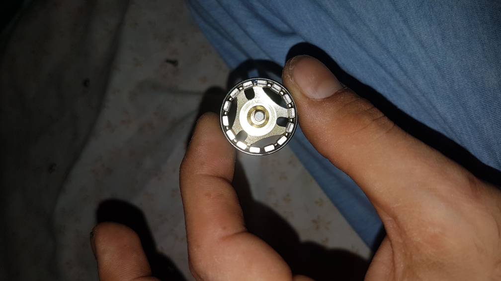

predefinito Motori hubsan h501s sibilo
ciao a tutti, ho da poco preso il drone in questione, provato e tutto va alla grande, solo un sibilo proveniente da un motore che mi preouccupava. Chiedo a voi possessori felici di questa favola di dronello, posso continuare a volare tranquillo o è un rumore anomalo e quindi devo portarlo un po nel laboratorio di dexter e fare prove a mima scienzato pazzo con capelli dritti in testa...?!? i motori si arrestano contemporaneamente piu o meno in un secondo. e la durata di volo si aggira intorno a 19 min. grazie a tutti per un eventuale risposta.

giusto per correttezza.
il sibilo che qui dicevo era dovuto a della colla in eccesso all'interno della campana con magneti permanenti, mi e bastato pulire il tutto e va che è una favola.Motori hubsan h501s sibilo-img-20170525-wa0008.jpeg
PRIMA
DOPO

Originariamente inviata da ribelle900 Visualizza il messaggio
il sibilo che qui dicevo era dovuto a della colla in eccesso all'interno della campana con magneti permanenti, mi e bastato pulire il tutto e va che è una favola.Allegato 273456
PRIMA
Allegato 273458
DOPO
Come hai fatto a pulirlo?
PRIMA
Allegato 273458
DOPO
Secondo me il sibilo è normale.
Lo faceva anche il mio.
Ho anche provato a sostituire i cuscinetti.
Il sibilo e rimasto e i cuscinetti sono durati molto poco.
Sconsiglio di cambiare i cuscinetti dei motori originali.
Durano poco anche quelli nuovi e la molletta che tiene fermo il rotore si deforma facilmente nel toglierla e metterla e poi non tiene bene e si sfilano da sole anche al più piccolo crash.
Il sibilo lo fa anche con i nuovi motori.
La colla in eccesso che dite credo che sia per bilanciarli.
Sta su tutti i rotori.

il post ha ormai due anni, ma è sempre di interesse.
Quella che trovi non è colla ma frenafiletti, che viene utilizzato spesso bloccare in modo non permanente le varie parti come rotore, perno e cuscinetti.
La quantità che vedi nelle foto, o anche maggiore non incide sul bilanciamento del motore che comunque non provoca un sibilo ma la vibrazione di tutto il modello.
E' sempre consigliato il bilanciamento delle eliche.
Il sibilo può essere dato dai cuscinetti o bronzine (a seconda del motore), dalla vicinanza delle pale e dalla turbolenza del vento.
Come appena detto qui sopra, non è mai una splendida idea quella di cambiare i cuscinetti, e come dimostrato non si risolve nulla.
Modificare il diametro o il passo delle eliche non sempre è una buona cosa da fare perchè potreste ritrovarvi con un modello che non si alza nemmeno, oppure che i motori si surriscaldano per lo sforzo.
Gnao
