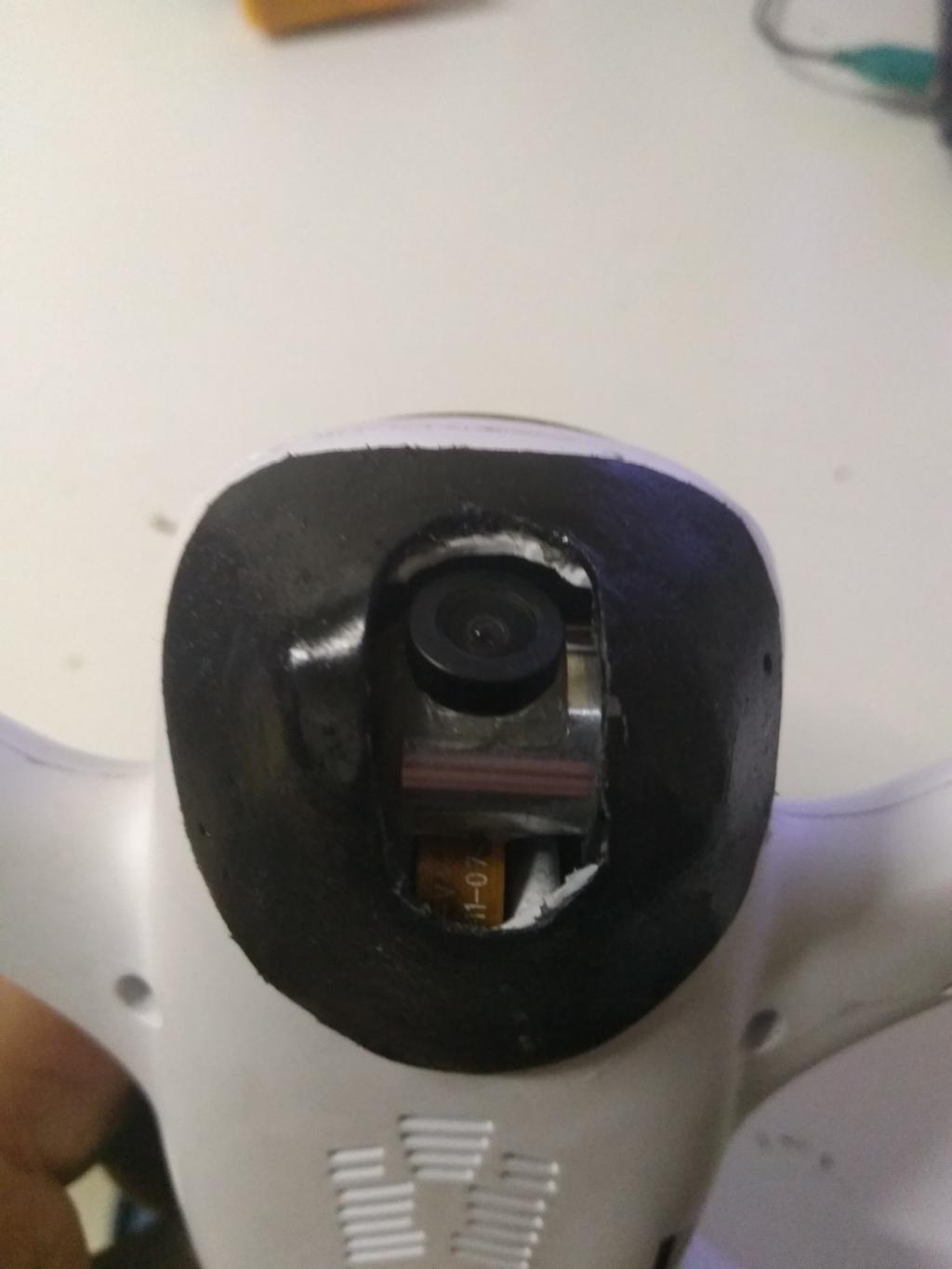

ricarico foto
in pratica ho staccato camera e scheda dal drone,
rimosso parte del "muso" per far spazio al supporto
fatto un supportino tornendo un tondo di alluminio Ø13mm
e fresandoci una tasca da 10mm da un'estremità mentre dall'altra ho tornito eccentrico un perno filettato M5
ho fissato la camera all'interno della tasca con colla a caldo
e limato un angolarino di alluminio per avvitarlo sul supporto originale.
montato tutto con gommini tra i componenti per limitare le vibrazioni.
*il perno di rotazione lo ho fatto eccentrico per non mettere in trazione la piattina tra camera e scheda
So che le finiture in plastica lasciano molto a desiderare ma considero la soluzione solo temporanea
mi son fatto un paio di disegni per un nuovo frame in carbonio (fogli tagliati ad acqua)

Bravo, complimenti un ottimo lavoro .
Io per proteggere di più la CAM cercherei le protezioni CAM della djy per vedere se puoi adattarcene una..

effettivamente sono più contento del lavoro su alluminio che di quello su plastica...
in pratica ho fatto un "negativo" con la colla a caldo e poi l'ho verniciato
per la protezione, anche se non si vede bene, è sufficiente
se mai lo dovrei cartegiare un pò per renderlo passabile a livello estetico!
Comunque l'intervento sulla cam è abbastanza semplice
l'unico problema è che serve attrezzatura! (tornio e fresa)
se si hanno a disposizione i macchinari è un lavoro da mezzoretta
