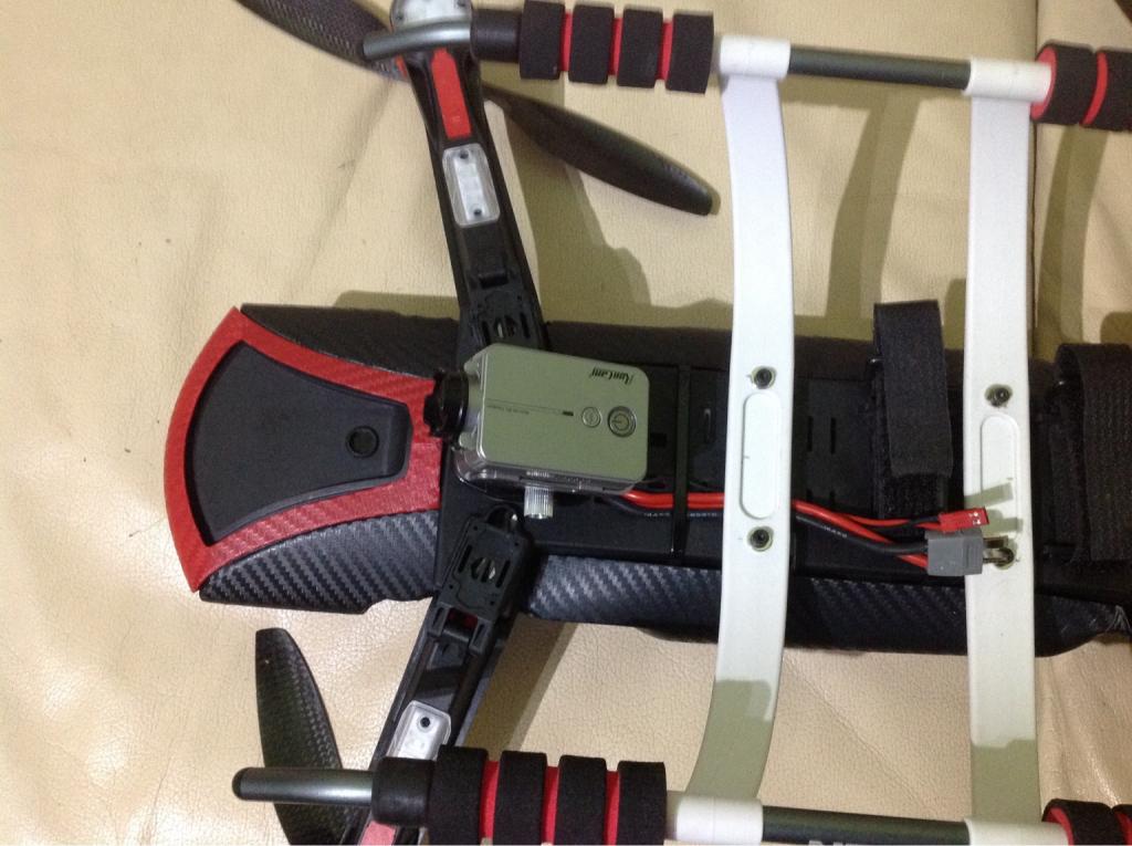

SKYDrone DEA Tuning-image1464028873.555066.jpgSKYDrone DEA Tuning-image1464028904.824576.jpg
Ho montato la RunCam2. Qualità eccezionale a 99€
Inviato dal mio iPad utilizzando Tapatalk

ciao che motori,esc, eliche e fc hai ? grazie

Motori t-motors 350. motori da 920 Kv con Esc 20A ed eliche 945 (non consigliabili) tutto incluso nel pacchetto, €115. Le eliche che monto sono 1045 in carbonio. Ho brutte esperienze con quelle di plastica si rompono in volo molto facilmente. Elettronica Naza lite, radiocomando Aurora9 SKYDrone DEA Tuning-image1464033282.365142.jpg

Dove l hai acquistato? hai provato aggiungendoci un payload di almeno 500 gr (gimbal più gopro) per vedere se si alza e quanto dura la batteria?

Acquistato da jonathan 115€. Così come lo vedi in foto una batteria da 5200 della fullpower mi dura circa 12', altre batterie non di marca da 5000 mi durano dai 9' agli 11'. Comunque secondo me, se non riesce ad alzarsi con 500 gr in più, c'è qualcosa che non va. Lo SRD è stato concepito per l'installazione di un gimbal, quindi teoricamente non dovrebbe avere problemi.

Ti sbagli....lo SRD è stato concepito per l uso con una actioncam ....da nessuna parte si parla di gimbal ... infatti il supporto in dotazione è solo per actioncam e non per gimbal

Cmq tolto il gimbal con la camera si alza senza problemi e una decina di minuti mi dura .... possibile che per 300gr in più fatica ad alzarsi più di mezzo metro?
