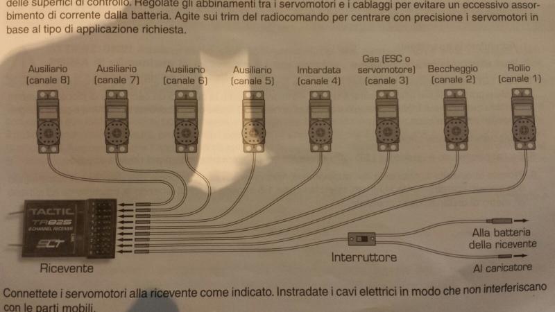

Originariamente inviata da Cybertommy Visualizza il messaggio
ecco
interruttore???

Il canale b serve solo se la ricevente non viene alimentata dagli altri cavi.
In sky rider drone la centralina alimenta la ricevente.

Originariamente inviata da TheSkyRider Visualizza il messaggio
Perfetto, con quale cavo e su quale canale?

Originariamente inviata da skyrider Visualizza il messaggio
Ma usi la centralina fornita dalla deagostini o una tua personale?
La centralina è quella dell de Agostini solo la ricevente è diversa

Scusate deduco che se lucalee lo ha fatto volare con la sua centralina ma con una ricevente diversa il problema sarà solo della ricevente tactic
Almeno credo....
