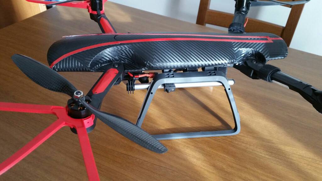

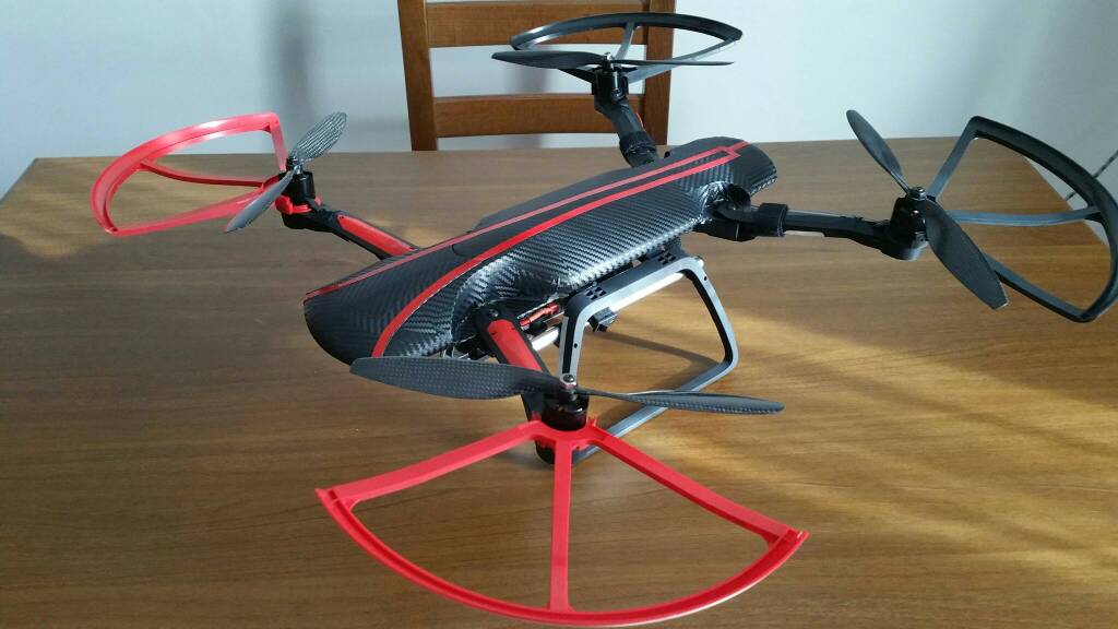

Taipan.Mirko 08-05-16 01:39 PM
3 allegato(i)
Un po' di fotine.. Work in progress... Allegato 246064Allegato 246065Allegato 246066
Inviato dal mio Android utilizzando Tapatalk
