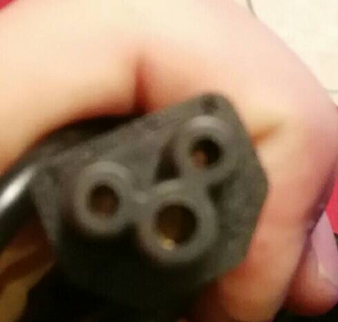

Vecchio 29-01-16, 08:37 PM   #4295
Registrato dal: Jan 2016
Messaggi: 396
pafra67 è un newbie...
Originariamente inviata da Cybertommy Visualizza il messaggio
La spina in foto ovviamente non va bene, fai una foto alla femmina sul caricabatterie per essere sicuri.
Ecco la signorina ...
Inviato dal mio G7-L01 utilizzando Tapatalk

Vecchio 29-01-16, 08:40 PM   #4296
Messaggi: 396
Originariamente inviata da pafra67 Visualizza il messaggio
E il maschio del carica....
DeAgostini Drone – Assembla il tuo Sky Rider Drone‎-uploadfromtaptalk1454092831333.jpg

Vecchio 29-01-16, 09:02 PM   #4297
L'avatar di spanzetta
Registrato dal: Jan 2014
residenza: Ornago (MI)
Messaggi: 448
spanzetta è un newbie...
Gli alimentatori dei portatili spesso hanno quel tipo di presa tripolare (es HP)
http://www.amazon.it/ALIMENTAZIONE-T...+alimentazione
spanzetta non è in linea   Rispondi quotando

Vecchio 29-01-16, 11:37 PM   #4303
Messaggi: 396
Compra una spina, taglia quella UK e sostituiscila. il tutto con 2 euro.
Se uso il cavo del mio portatile non è lo stesso ?
pafra67 non è in linea   Rispondi quotando
Vecchio 29-01-16, 11:38 PM   #4304
Messaggi: 396
Originariamente inviata da spanzetta Visualizza il messaggio
Infatti io ho un Asus e ho provato il suo cavo...va alla perfezione grazie
