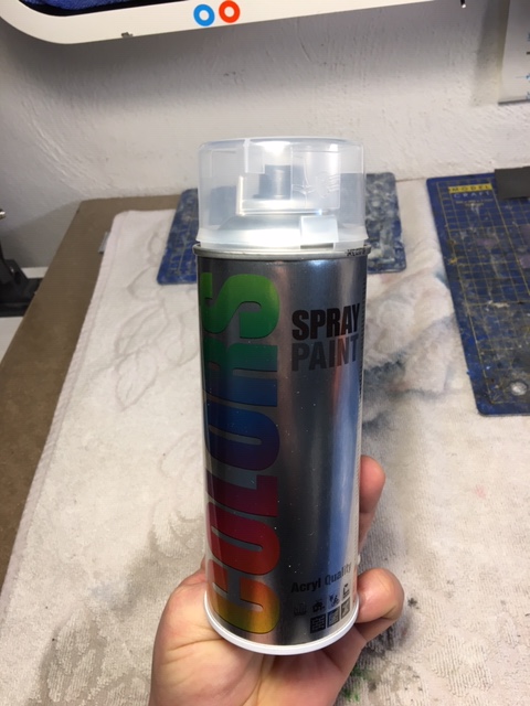

Magnifico!a bomboletta?
Come mai non hai sverniciato la base?
Vecchio 09-03-20, 06:20 PM   #272
L'avatar di frah2o
Registrato dal: Jun 2016
residenza: Ferrara
Messaggi: 3,125
frah2o inizia ad ingranare.
Si Bruno, a bonza.
La base l’ho tenuta, ho carteggiato tutto con 1000 ad acqua, primer, e poi ho verniciato.

Ottimo lavoro di verniciatura!
Che trasparente hai dato, mono o bi componente?
Puoi dirmi la marca?

Chiedevo perché io temo le reazioni fra vernici diverse..Esperienze passate..

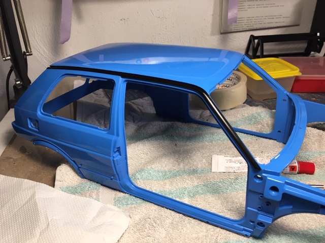

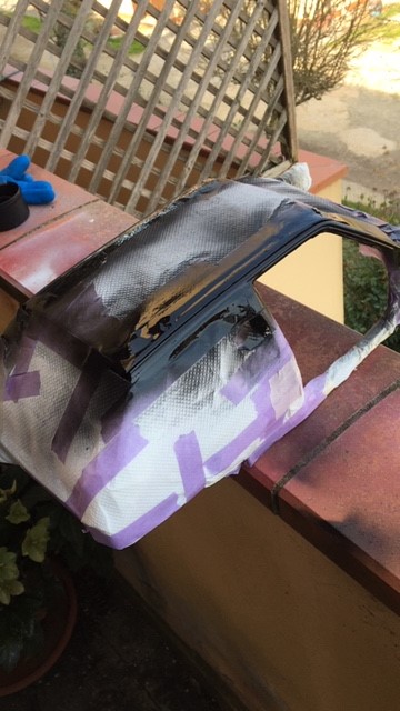

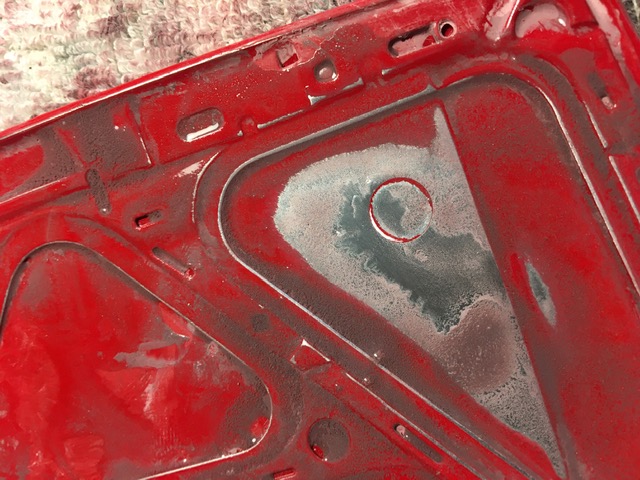

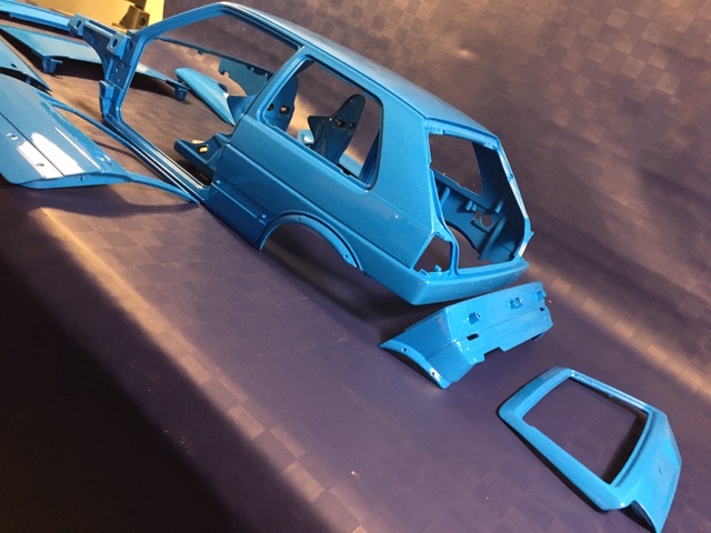

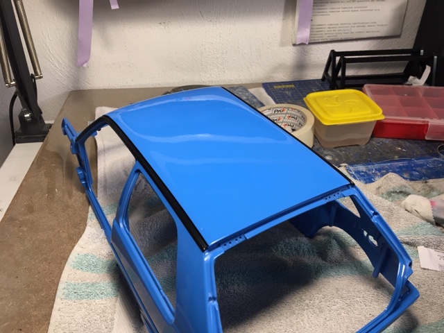

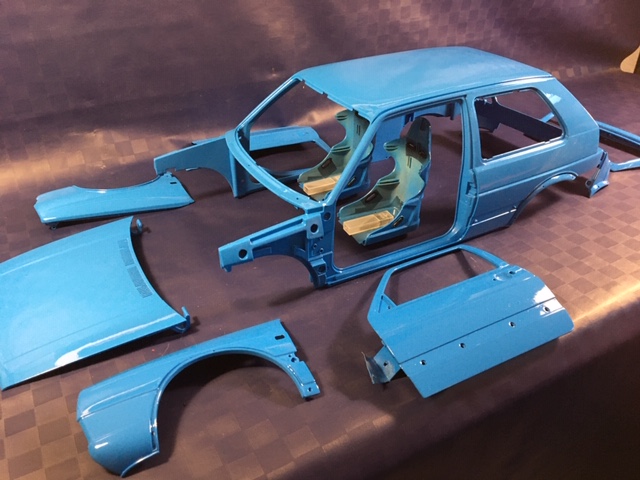

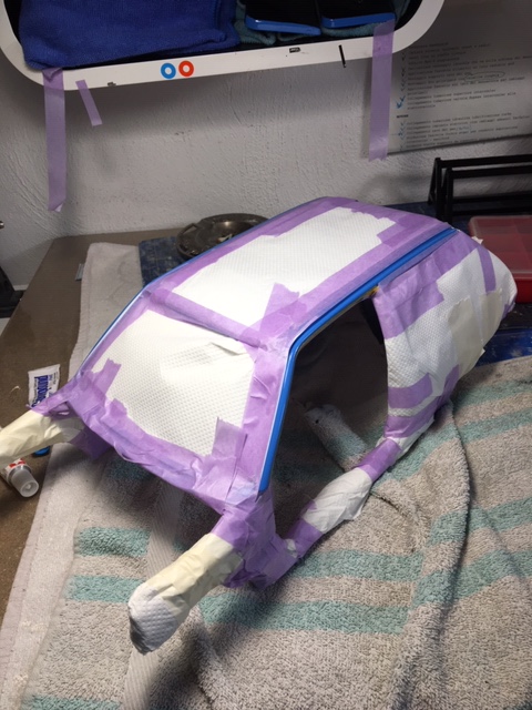

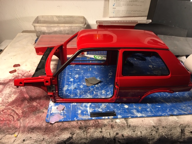

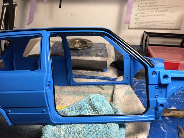

predefinito Vw Golf GTI 1/8 tuned
1/2

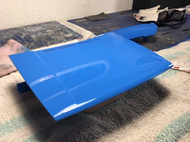

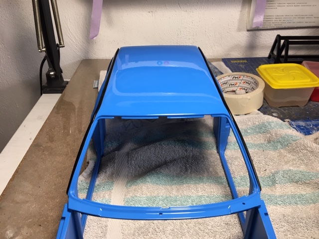

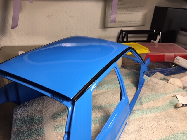

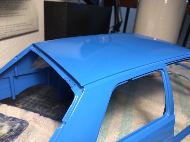

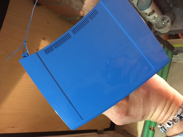

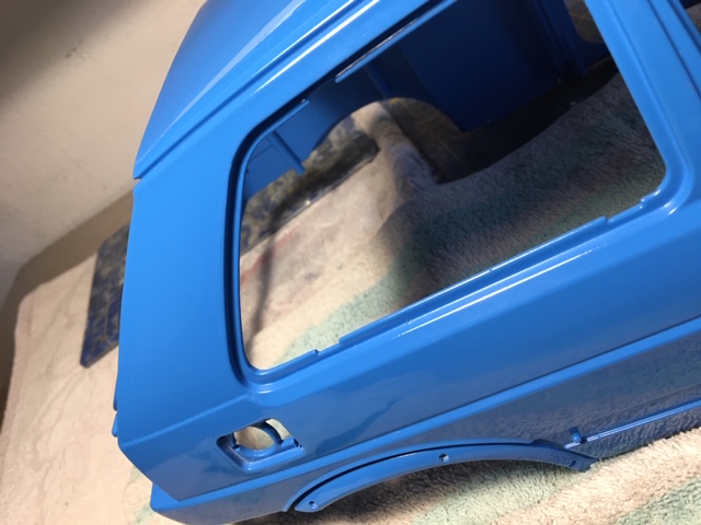

Vado avanti con il reparto carrozzeria.
Sono arrivato davanti al pezzo più complicato viste le dimensioni....ma avendo sulle spalle la Delta rossa di Roberto sono partito con meno remore.
Ho sverniciato con l'acetone le guarnizione nere e la striscia nera sulle fiancate.
Ho dato il primer....evidenziato difetto, carteggiato con 1000 ad acqua, ridato primer e poi ho dato 4 mani di blu ad intervalli di 1 ora.
Nel frattempo che asciugava ho poi eliminato i punti di stmpa dal cofano e ho verniciato anche lui.
Prima di procedere allla delicata fase del trasparente ho passato i 3 compound, ho poi pulito tutte le superficii con il liquido per le lenti degli occhiali e infine 3 mani di trasparente lucido.....ne sono venuto fuori abbastanza decentemente.
E' stata poi la volta delle guarnizioni: per le grondaie del tetto ho mascherato integralmente; per le guarnizioni del giro porta, finestrini posteriori e portellone baule ho utilizzato il mio metrodo con nastro isolante e punti di ciano.

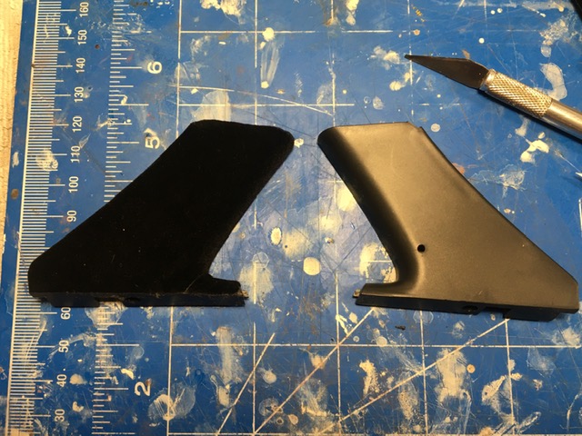

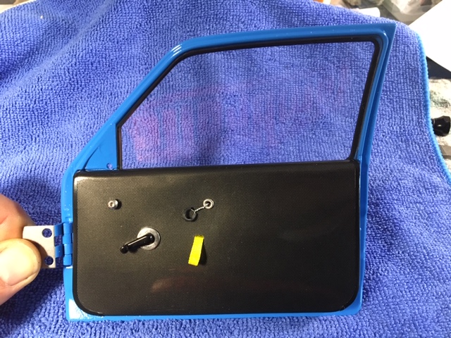

Tornando alla golf:
2/2

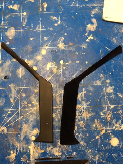

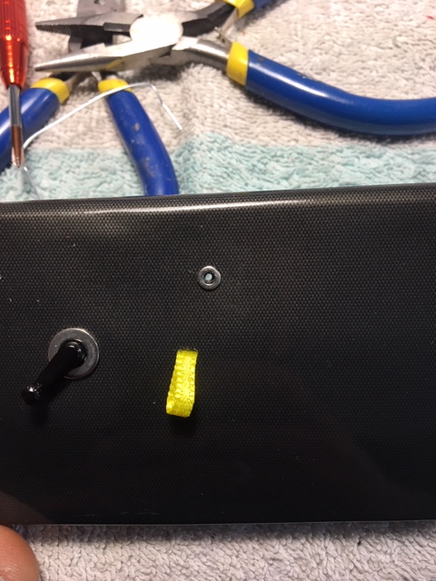

Ho rivestito con il flocking anche i coprimontanti oltre che al tetto già fatto in precedenza...praticmente li ho rivestiti come li ho fatti rivestire anche sulla mia golf 1:1

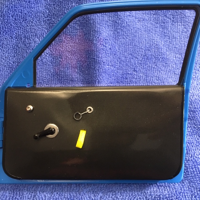

Sono poi passato ai rivestimenti portiera: ho aggiunto un rasamento da M5 per simulare la ghiera della leva del finestrino (finestrino che sale e scende), ho aggiunto la fattuccia gialla che serve a tirare a se la portiera per chiuderla da dentro.
Per l'apertura interna della portiera ho usato un fil di ferro. Ho creato un occhiello rivestito con della termorestirngente.
Ultimo dettaglio: come sulla mia, ho creato il pomello per regolare gli specchi usando una brugola bombata.
Infine ho montatato entrambe i rivestimenti sulle portiere e l'ultima guarnizione che mancava per il portellone posteriore.
2 foto di rito e ora si inizia ad intravedere una forma più globale del mio progetto.
