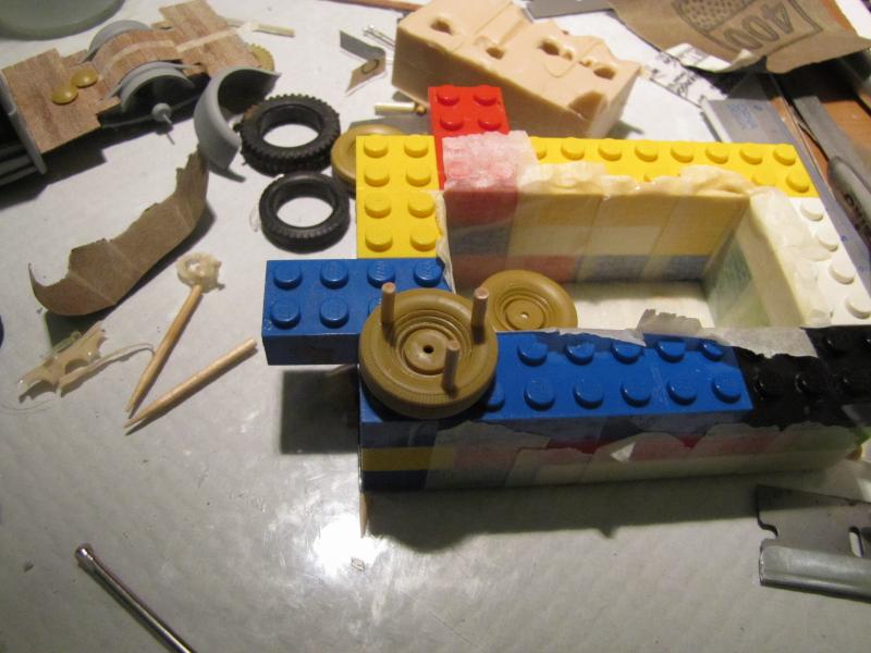

Ho buttato tutto...
Metterò le gomme "dipiatto" per cercare di ovviare all'ecessivo sottosquadro che crea una bolla immensa, anche per la densità della resina che ha perso fluidità nel tempo.
Ho pensato di "sospendere " le ruote icollando con colla UhU per carte tre mozziconi distuzzicadenti.Questi terranno sospesa la ruota dando la possibilità alla gomma di depositarsi sotto con lo spessore adeguato e nel contempo faranno da sagoma per i necessari sfoghi dell'aria.L'imbuto di coalta sarà ovviamente nella metà superiore.

come nella mia migliore tradizione ho messo una ruota capovolta..Vabbeh, facciamo finta che ho voluto cautelarmi contro eventuali bolle d'aria ed ho provato due sistemi....Almeno uno dovrebbe essere a posto...
L gomma tarda moltissimo a solidificarsi..Ma sia la gomma che il catalizzatore sono vecchissimi...Sono 24 ore e la gomma è ancora semiliquida..Pazienza...
