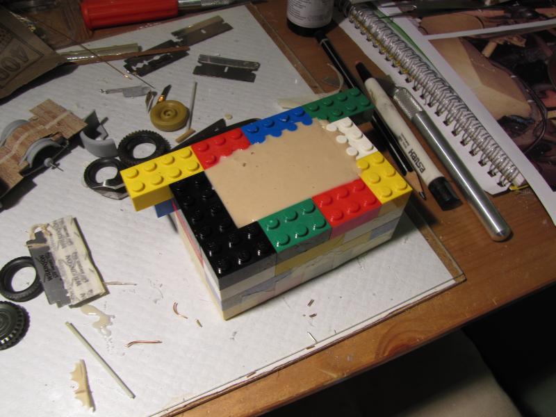

Ditemi se il modo di stampaggio , secondo voi, potrebbe dare problemi per come lo sto facendo.
Questo sarebbe la prima valva, poi a gomma asciugata (l'ultima volta la Prochima rsva piuttosto molliccia ed a rischio deformazione..)aumenterò l'altezza dello stampo e farò la seconda colata.

e la soda caustica non scioglie la plastica?
per le ruote mi sembra una buona idea stamparle così.. prendo spunto perchè anche io ho degli pneumatici da clonare
la gomma non è normale che risulti abbastanza "morbida" anche da asciutta? io di solito quando ci colo la resina la rimetto nella cassaforma di lego in modo che stia in posizione...
p.s. bella anche l'idea del nastro di carta sul lego.. almeno non si sporcano i mattoncini.. ieri ho impiegato un bel po' a tirarci via i residui

Bruno, facendo in questo modo lo stampo non ti rimane il segno trasversale sul battistrada? Non era meglio annegare la ruota di piatto fino alla spalla esterna e poi completare con la seconda valva solo la spalla rimasta scoperta? Parlo da ignorante in materia, mai fatto uno stampo in vita mia...
Vecchio 12-01-15, 10:52 AM   #99
La soda caustica non scioglie la plastica...L'alluminio si, quind niente vaschette per alimenti di allumnio.Meglio un bicchiere di vetro..
Con uno stampo bivalva, la linea di stampata c'è sempre.dipende anche da come si accoppiano bene i due gusci.Di solito è impercettibile.La ruota la tengo così perchè intendo colare con un imbuto fatto in modo che la resina non debba riempire troppi spazi "laterali" ed evitare blle d'aria..
La gomma deve sestare flessibile, non "molle", altrimenti si rischia che all'interno gli accoppiamenti non avvengano correttamente. Non mi capitava quando la gomma era bianca.Questa beige mi ha fatto questo scherzo.Magari devo abbondare con l'indurente, che è già difficile da dosare...Come si fa ad indicare il peso per la gomma??? chi pesa la gomma per stampini da pochi centimetri cubici???Non è meglio usare come misura i mml, visto che il 99% usa le siringhe???
comunque per una siringa da 25 mml, per 25mml digomma dovrebbe servire 1,25 mm.Poco più di una tacca.
Sbaglio?
p.s. Il nastro sul lego serve solo ad evitare che la gomma (almeno la prochima liquidissima) si infili nelle minime intercapedine uscendo e rndendo vuo lo stampo...La gomme non dovrebbe essere dificile da toglier.Se i toi lego sono stagni, usa la vaselina o la crema nivea per non far attaccare la gomma.Stessa cosa fra i due semistampi..

non so, io ho la gomma di mariaci che va in un rapporto 1:1, e onestamente ho sempre fatto ad occhio in un bicchierino di plastica
non è sufficientemente liquida da infilarsi così tanto tra un mattoncino e l'altro, al massimo resta qualche residuo sui pezzettini, ma non è che sia difficile da togliere, più che altro è brigoso perchè si infila nelle fessurine degli attacchi tra un mattoncino e l'altro

Provata gomma....Disastro.sembra andata...troppo densa.domani tolgo le gomme e rompo il salvadsnaio per comprare la gomma..
Consigli su cosa comprare..?
Vecchio 19-01-15, 08:31 AM   #102
La gomma solidifica in maniera quasi sufficiente dopo 36 ore...non le 18 di legge....
Vabbeh..Ho cominciato e cerco di finire con questa prima di ricominciare a fare la cresta sulla spesa per comerarne altra...Poi ci sarà da piangere se anche la resina vecchiotta farà i capricci..comunque lostampo sarebbe finito...se stasera non sarà ancora appiccicoso....
