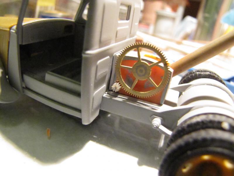

L'ingranaggio si è fatto da solo..Io ho solo smontato un orologio e saldato un tubicino...Manca il pignone..Anche lui di derivazione orologesca...

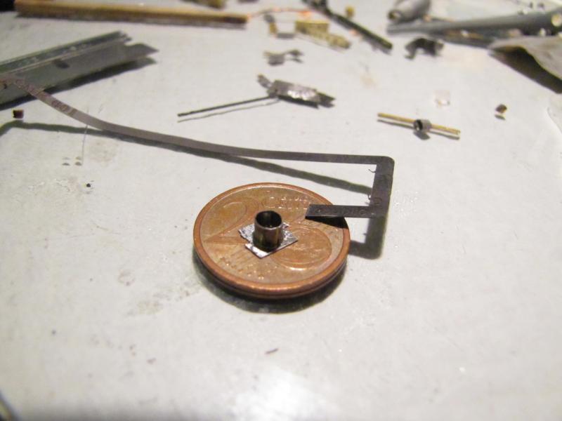

Vecchio 04-03-15, 08:48 AM   #160
..dunque..
I reggi carrucola in piombo si è fuso durante una saldature...Amen..
Nel cassonetto dei rifiuti modellistici, settore lamierini, ho scovatp un pezzo di reggi fotoincisioni della Eduard molto plasmabile (poi ho scoperto che la base era ottone "molle" con sopra un metallo che nel tempo si era scurito..L'ho tagliata e saldata dopo averla sagomata attorno ad un tondino e con l'aiuto di una pinza a becchi tondi..
Ho saldato due tranci della stessa fotoincisione per avere una superficie abbastanza larga per fare da tappo al terminale...Ho saldato la "U" di ottone e forse ci siamo..
Consigli: per evitare dissaldature, eccessi di stagno e porcherie varie, consigli di "brasar" i pezzi da unire, spargendo ,previo passaggio nel liquido disossidante, lo stagno in quantità minime.Poi, unendo i pezzi, scaldare il tutto.Il calore unirà tutto le superfici precedentemente stagnate e con spessore minimo..
[group build] Opel Blitz 1942-img_9287.jpg   [group build] Opel Blitz 1942-img_9293.jpg   [group build] Opel Blitz 1942-img_9294.jpg

Vecchio 04-03-15, 08:51 AM   #161
..poi per Andrea japan qalche fotina d'insiem, ma che dice poco..
Nel frattempo mi sono accorto che la posizione del pignone è sbagliata, perchè impedirebbe l'uso della manovella sul lato opposto..Urge soluzione.
[group build] Opel Blitz 1942-img_9296.jpg   [group build] Opel Blitz 1942-img_9288.jpg   [group build] Opel Blitz 1942-img_9289.jpg

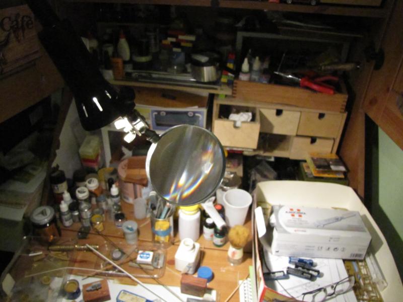

Vecchio 04-03-15, 08:56 AM   #162
..e per scalemodeller e la sua passione per i luoghi di sogno...:
[group build] Opel Blitz 1942-img_9291.jpg   [group build] Opel Blitz 1942-img_9292.jpg
hai spazio! un locale separato o inglobato in casa?
