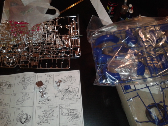

Il kit non mi sembra un granche' ma forse mi sbaglio anche perche'e'il primo che vedo...
bobber Slash Kustom Garage-20130812_190801.jpg   bobber Slash Kustom Garage-20130812_190819.jpg

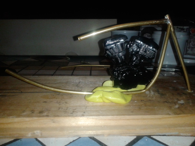

Prima prova....telaio in ottone e saldatura a stagno, ma sinceramente non mi convince... Ne frattempo continuo l'assemblaggio del telaio originale...... Domani provero' a saldare con castoril vediamo un po....
bobber Slash Kustom Garage-20130814_223648.jpg   bobber Slash Kustom Garage-20130814_225517.jpg   bobber Slash Kustom Garage-20130814_222921.jpg

Slash hai due problemini: o usi tondino pieno, o metti del rame, stagno o pimbo del tubo o lo schiacci e saldi in una estremità, riempi d'acqua facendo uscire l'aria e saldi l'altra (o sabbia ma è dura in scala) o non c'è verso di non farlo schiacciare nelle pieghe. Ci sarebbe quel settino per piegare dentro una molla che io non ho mai provato, promette miracoli.
Due: a occhio non mi pare che usi il flussante per saldare, con il flussante la saldatura potenzialmente è invisibile
Ho capito quello che dici, il fatto che si schiaccia non mi dava tanta noia perché magari lo avrei stuccato e rifinito......il problema vero é la saldatura, con lo stagno si salda, ma un pezzo, infatti la trave centrale col cannotto di sterzo lo saldo bene, il problema si presenra con le travi inferiori, con la fiamma non si può saldare perché si squaglia tutto lo stagno an che sulla trave sup. Quindi ho provato col saldatore elettrico ma il risultato é scarso proprio......

Dipende da cosa intendi per fiamma: io ho un saldatorino di quelli a penna che ricarichi con il gas da accendino (butano?) e con un minimo di pratica riesci a fare saldature vicine: basta non scaldare troppo e soprattutto usare il flussante: la dose di stagno da usare è di circa mezzo mm ogni cm di saldatura... è pochissimo....
Poi lo stagno: io trovo terribile quello grosso con la pasta antioss. all'interno, trovo buono uno sottile da circa 0.6mm di diam. senza pasta, appunto usando il flussante (cercate anche all'interno del forum se ne è parlato infinite volte)...
Si può saldare benissimo con il saldatore, devi avere un buon saldatore (perlomeno una buona punta: quelle economiche cinesi son cromate e fan schifo, se hai pazienza che si scaldi il top è di ottone: io me ne son fatta una di ottone e una di rame per quando ho fretta) , buono stagno e flussante per stagno, ci sono molte guide on line soprattutto fatte dai modellisti di treni che lavorano molto l'ottone.
Se invece devi saldare particolari sopra o vicino una saldatura bisogna cercare una lega che fonda più alta, o una lega con un medio/alto tenore d'argento, a quel punto saldi a fiamma, con borace come flussante.
Stuccare/rifinire qualcosa che può venirti perfetto senza toccarlo mi pare una inutile complicazione... io ho abbastanza esperienza di stuccatura ma riportare tondo un tubo schiacciato.... la vedo dura e antipatica..

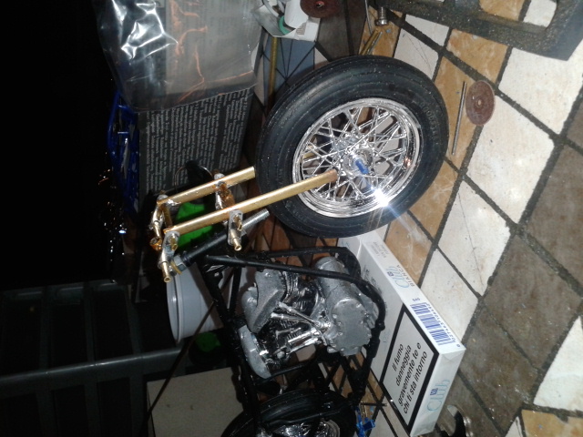

Sto costruendo la forcella...
bobber Slash Kustom Garage-20130817_111414.jpg   bobber Slash Kustom Garage-20130817_112605.jpg

Non e' una forcella facile da fare.....almeno per me..... Dai ci sto provando
bobber Slash Kustom Garage-20130818_214804.jpg   bobber Slash Kustom Garage-20130818_214815.jpg
