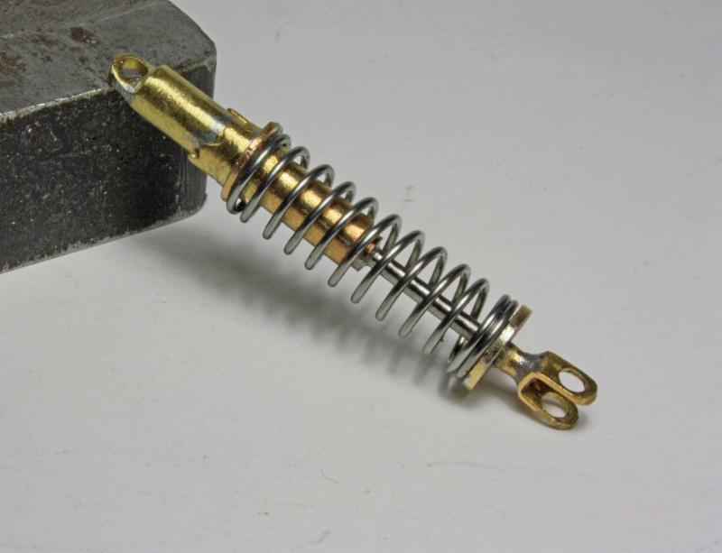

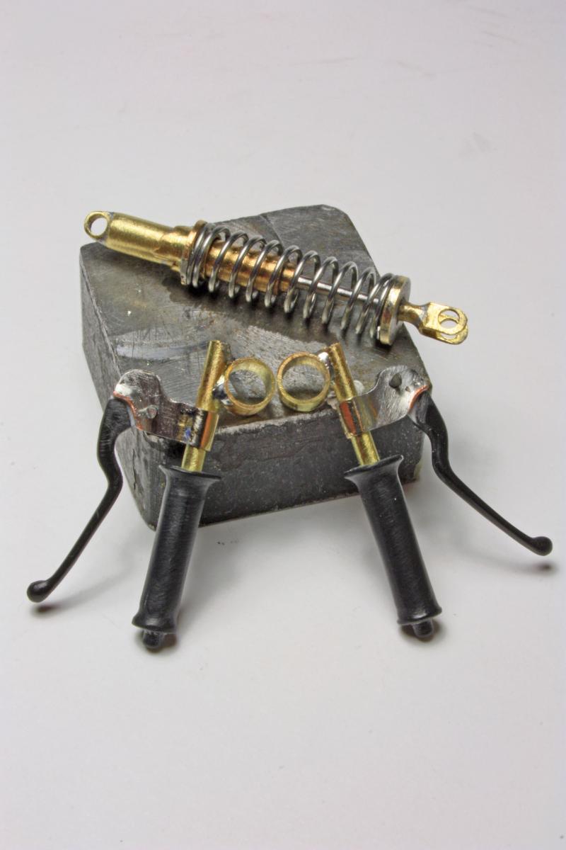

Dopo aver delineato le forme sono passato alla costruzione dei primi particolari e alla modifica delle uniche parti del kit rimanenti..
Al forcellone ho aggiunto un telaietto supplementare in tubi di ottone che sostiene un mono, che a sua volta si impernia nella trave centrale del telaio.
Il mono è stato fatto usando come ispirazione quello del kit e molte foto prese dal web.
Ho usato vari spezzoni di tubo saldati tra loro per il corpo centrale, tondino da 1.5 per lo stelo e molla in filo d'acciaio da 0.75 avvolto su punta da trapano.
La ghiera che regola il precarico è stata lavorata a mano con lime e carta abrasiva seguendo un disegno diagonale.
Per i semi-manubri capitolo a parte..
Ho usato manopole e leve del kit, rimossi dai blocchetti originali, e rimontati con nuovi supporti alle piastre di sterzo modificate..

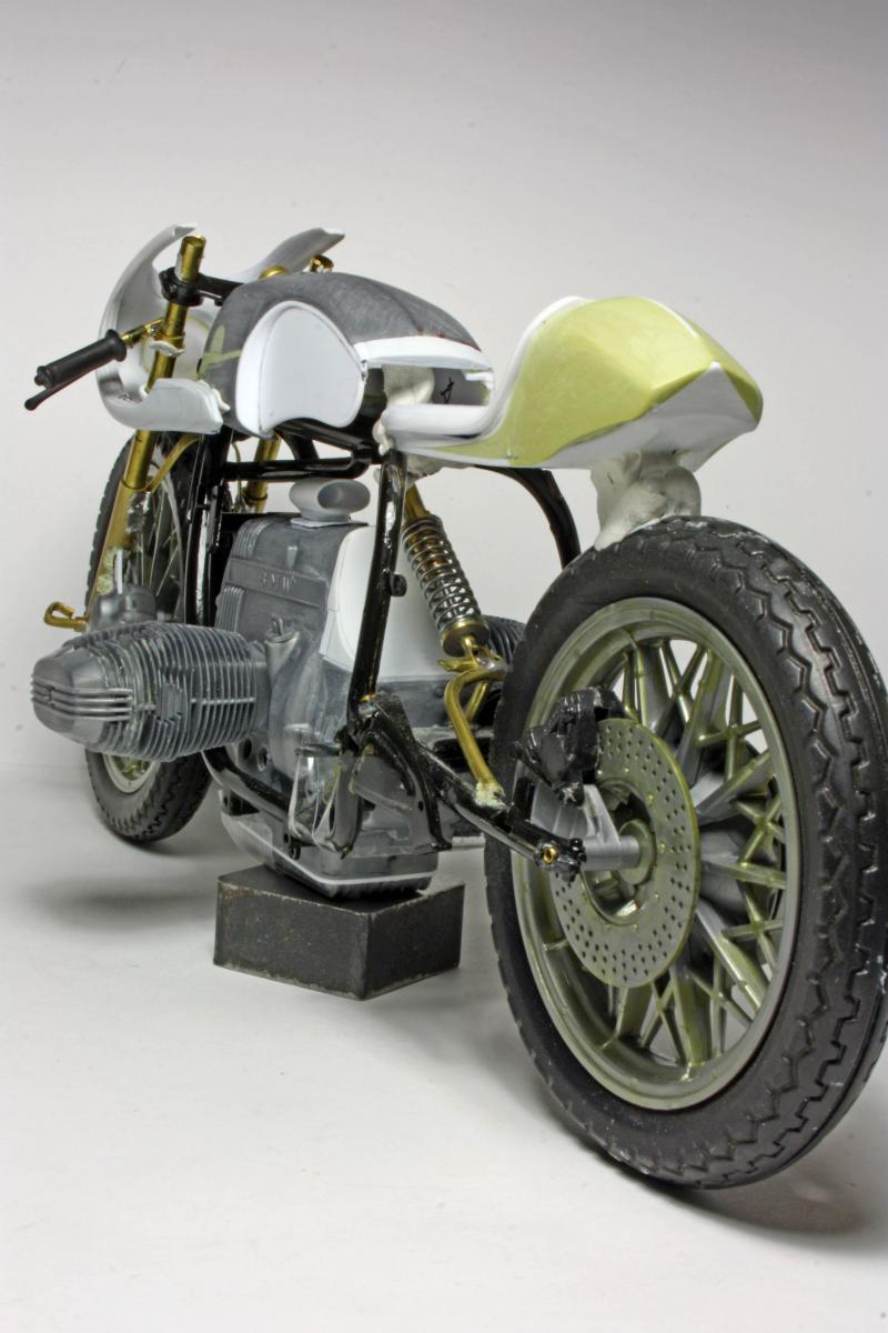

Vecchio 10-02-14, 10:09 PM   #12
L'avatar di disca92
Registrato dal: Nov 2008
residenza: Reggio Emilia
Messaggi: 1,859
Riprendiamo dalla Nozzle..
Eh si, è da agosto che non ci mettevo le mani sù.
Ho ripreso le linee del cupolino, affilando e snellendo la parte terminale che lo collega con il serbatoio, e finalmente inserendo i primi pin sono riuscito ad attaccarlo in modo solidale al resto.
Il serbatoio ha ricevuto un po' di milliput nelle nervature laterali ed un alloggiamento per il tappo della benzina in stile endurance, tutto fatto in plasticard.
Infine ho fatto alcune regolazioni tra telaio e forcellone, per regolare l'altezza da terra, ed ho montato anche il telaietto reggi-sella.
[Moto] BMW "Nozzle" Cafè Racer-img_0143.jpg   [Moto] BMW "Nozzle" Cafè Racer-img_0135.jpg   [Moto] BMW "Nozzle" Cafè Racer-img_0123.jpg
[Moto] BMW "Nozzle" Cafè Racer-img_0137.jpg   [Moto] BMW "Nozzle" Cafè Racer-img_0141.jpg
