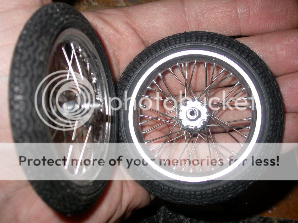

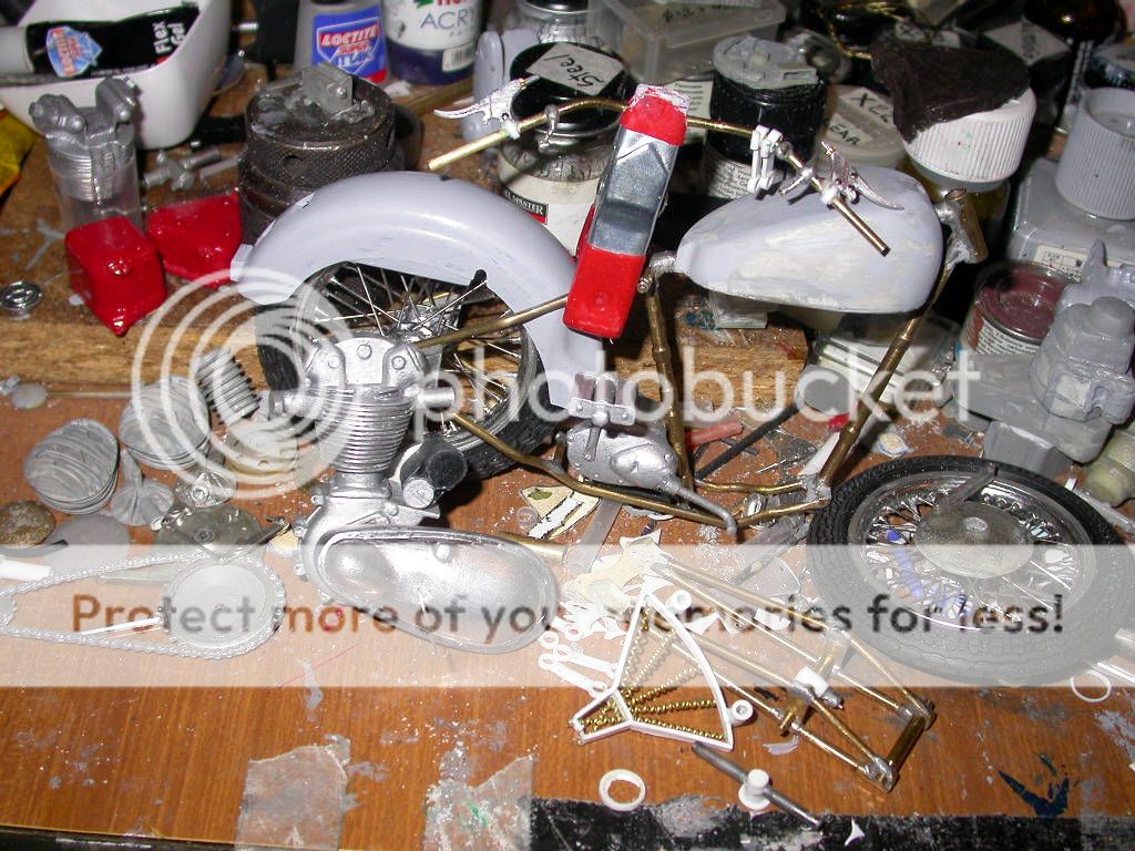

predefinito UNA ruota (pare) quasi finita..
Ben bene.Oggi ho praticamente terminato la raggiatura di UN cerchione.Fatica.
Anche perchè,come anticipato,ho cercato di tenere i bugni sul cerchione,intorno ai nippolini.E qualcheduno mi è scappato.
Ma mi andava (ma và??) di sperimentare.
Ora i due semicerchi sono in unione,con otto mollette da bucato a pinzare.
In first,mi sono riportato i raggi,prolungandomeli con squadra e pennarello,e relative inclinazioni,sull'interno dei cerchi,dove si incollano.praticamente.
Indi,forato. FOTO 1
Indi,con una fresetta,scavato sotto il bugno:dovrà ospitare la testa dello spillo.
La cosa migliore sarebbe tagliarle via(per lo spessore),ma è anche comodo avere uno "stop".Insomma..ma penso che l'altra ruotina proverò senza teste,o con acciaio armonico.La vita è tutta un quiss.
INDI,mi preparo i quaranta raggi,e relativi nippi.Tagliando il tutto con il dremel,e dischetto.
APRO una parentesi:gli aghi(nippoli..) che ho trovato sono di poco più larghi degli spilli(..raggi),quindi il risultato,otticamente,sembra scarso:nel senso,sembra quasi che non vi siano,quindi..tanto sbatti per..IN REALTA',ho notato in molti cerchi "veri" questo rapporto essere abbastanza giusto,cioè:qualche ruota NON HA i tendi-raggi così "visibili".ECCO,facciamo finta che questa ruota sia una di "quelle" ruote,ok?
Un guscio l'ho preparato seguendo il procedimento di Mike(quindi,tutti i raggi con la stessa inclinazione prima,e gli altri dopo,a chiudere l' "X").
Purtroppo quà i raggi sono venti,ed alla fine "spingono" in fuori gli altri,quando li si và a mettere(questo è evitabile usando l'acciaio armonico..),infatti per il secondo semi la successione è stata ad "X",e mi sono trovato meglio..: FOTO 2
A QUESTO punto,ho fresato in mezzo ad ogni raggio(in direzione di dove cadrà il nippolo dell'altro semi)una buchetta:servirà appunto ad alloggiare la testa di spillo che si trova sull'altra parte del cerchione,ad incasso.
Faccio una prova di chiusura:non tocca nulla,bene;
ORA,dovrò un po' tribolare a stuccare la fessura,anzi LE fessure,che ci sono..domani.Tanto ho un tubetto di stucco brand-niù..
INDI,spennellata di "Cillit'BANG" concentrato sulla parte cromata che andrà incollata,dopo qualche ora ho raschiato facilmente via la "cromatura",ed incollato con colla Revell-tubetto blu.
A cena,ancora non era incollato:riscollato tutto,ed attaccato col cianoacrilico.Pare meglio.Domattina vedremo.
BTW,devo trovare un altro metodo.O continuare a farmeli senza nippolis,che però ci stanno,caspita!
La TERZA FOTO è il risultato finale(di un semi-cerchio,l'altro è di fianco,e l'è iguèl..)..not so bad,ma non sono micca convinto..
La Vita è tutta un quiss...

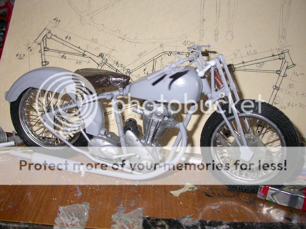

stato attuale della Triumph,da qualche mese.Un saluto.

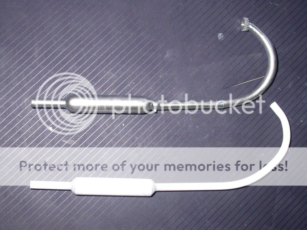

Nulla,volevo giusto aggiornare un minimo l'evolversi di questo mio,per non lasciarlo così a metà.
Un paio di cosine,ho costruito la struttura della sella in styrene e molle ricavate da filo di ottone ( sì,nel frattempo ho scoperto la comodità di lavorare listelli di Evergreen,e non solo metalli..comodità,senza dubbio alcuno), con tondini di questo ho rifatto la marmitta (di cui sono molto contento,ancora mancano l'attacco al cilindro e staffe, ma la vedo identica all'originale),ho praticamente finito il blocco del cambio/accensione (mi sono fatto la leva cambio,ed una originale pedivella dell'accensione,sullo stile bicicletta,ma anche Harleystico,non ho alcuna velleità di rispettare il 100% del "vero",mi accontento di qualche punto meno..).Trovo che ci sta bene.
In ultimo,ho cambiato il progetto originario dei cerchioni,tralasciando i cerchioni della Protar da cui ero partito per usarne altri,sempre raggiati ovviamente in acciaio.
Sulla finitura zero decisione,mi piace così grigiona.
Non è nei miei gusti farla nuova brillante;potrebbe finire,se finisce o customizzata,o abbandonata&arrugginita,la mia favorita.
