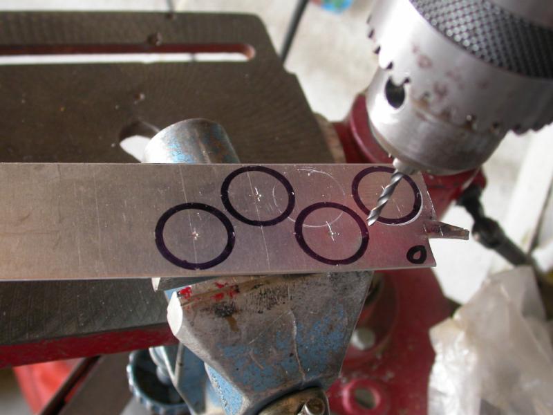

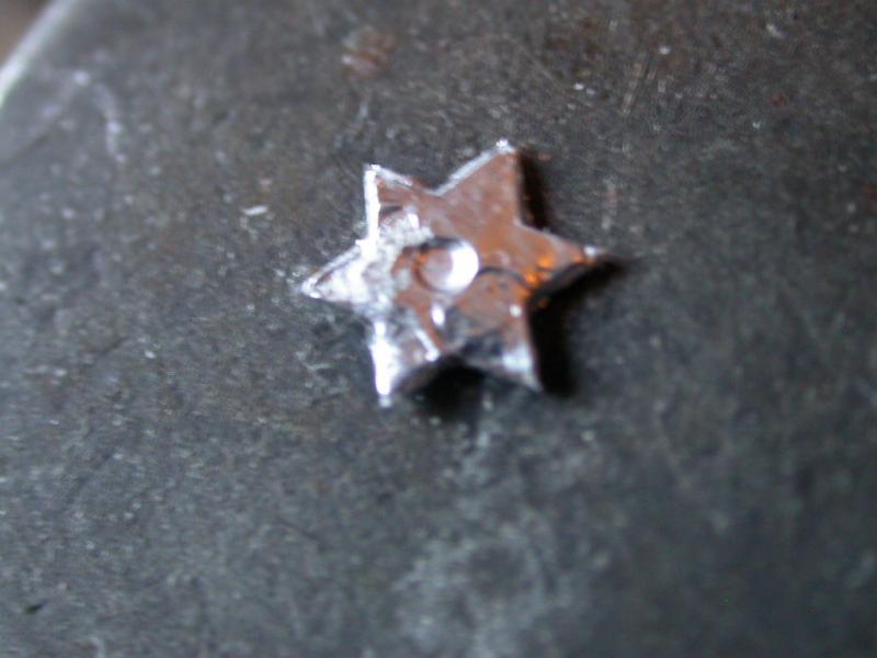

Piccolo upgrade,ma proprio piccolopiccolo,non vi aspettate chissà cosa.Ne approfitto però per chiedere una consulenza.
Dopo un paio di tentativi,riesco finalmente a farmi una stella a sei punte,si vede che non mi piace molto,come simbolo.Ma daje e daje,ce la fò,anche perchè doveva comunque avere un 3D.Mi rifinisco un pezzettino a forma vagamente di "otto",una volta che ci incollerò sopra la stella,ed avrò uniformato il tutto di colore metallico,avrò(spero) la parte mancante della forcella,posizionata sul lato dx.Penso sia una regoazione del molleggio,è comunque molto importante,coreograficamente:richiama molto la quasi totalità delle moto che piacciono a me.
Pensavo/speravo metterci di meno a fare questo all'apparenza insignificante particolare.Ore,invece,stò invecchiando,e c'ho dolori.In più,piccolo e scomodo,da tenere in mano e arrotondare di limetta.
Dovrò ancora sistemare un tondino e la molla(che viaggiano a coppia),e la forka potrebbe andare in archivio.Bene.
