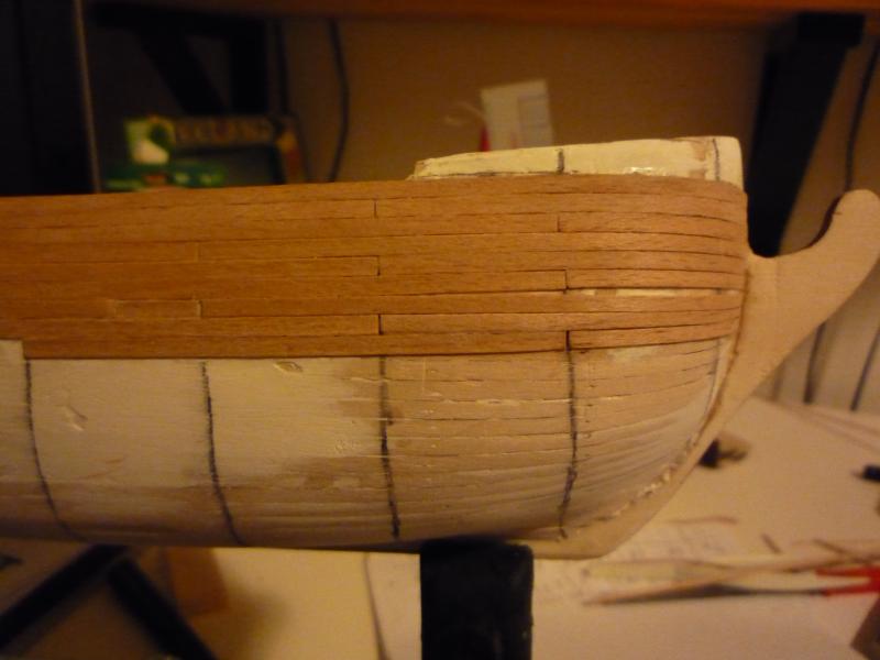

Ho spulciato tutto il forum ma non riesco a capire dove sbaglio...a un certo punto i listelli prendono curve innaturali e formano dgli scalini....Vi posto le foto e spero che mi diate una mano...

Secondo me conviene staccare gli ultimi 3 listelli e rifare d'accapo aumentando la rastrematura a prua.
Forse bisogna staccare pure altri 1 o 2 listelli e anche lì devi rastremare.

quindi dici che ho rastremato troppo poco all'inizio?

Esatto.
Normalmente non si dovrebbe superare la metà della larghezza dei listelli e si deve usare anche la palellatura.
Ma è una cosa avanzata.
Se guardi il mio topic troverai che cosè la rastrematura e la palellatura con delle immagini esplicative.

Oppure un'altra variante è di mettere i listelli dall'alto a scendere fino agli incintoni, e poi iniziare dalla chiglia e risalire verso gli incintoni

Secondo me dovrebe rastremare gia il 6. listone (dal altro) perche e' vero che questo listone corre sulla parte "drita" perro il seguente inizia nella parte curvate e nel curvare ha la tendenza a "salire", per questo motivo ratremerei il 6. listone pero dalla parte di sotto per lasciare spazio al 7. listone.
Una piccolla oservazione, forse sarebbe meglio lasciare gli listoni nella zona prua piu' lunghi, cioe le giunte formarle dopo aver incolato il listone, cosi si facilitarebe la posa?
