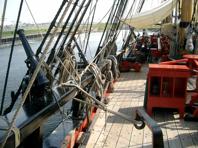

Vi seguo con interesse, a tal proposito ho trovato in rete la replica dell'endeavour , e in queste foto si vede la tecnica usata, nella terza poi le tavole venivano un poco curvate, personalmente non avendo nozioni sulle tecniche non saprei dire se si sono attenuti al vero modello della nave, però sembra una via semplice da seguire nel nostro modello.

OK, io l'Endeavour non ce l'ho, ma ho trovato il ponte di coperta dell'HMS Beagle. Confrontando i disegni con le foto della replica Endeavour postata da Thinner, direi che per la prua ci siamo, mentre per lo schema della poppa bisogna ancora lavorare, in particolare sui giunti a palella. E' presente anche una certa rastrematura, più accentuata a poppa... Non so se sia il caso di farla
