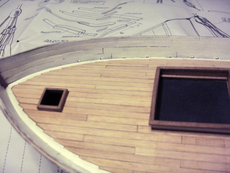

Vecchio 07-11-11, 04:58 PM   #35
Registrato dal: Mar 2008
Messaggi: 93
cnemo è un newbie...
predefinito trincarino a dente di sega
Buonasera amici. Dopo un bel periodo di assenza dal forum,ci tenevo a rendervi partecipi di qualche aggiornamento,se pur piccolo,del mio cantiere anche per avere qualche vs parere, se possibile.
Ho appena terminato il tricarino il quale è stato posizionato provvisoriamente sul modello in quanto lo stesso andrà verniciato di bianco, come la murata e gran parte delll'opera morta.Per quanto riguarda il ponte,intendo lasciarlo a legno,magari trattato con olio paglierino come visto fare da molti di voi con ottimi risultati.Ecco le foto..
P.S. la murata sarà rivestita prima di essere verniciata
Ciao "felipe.max" ottimo lavoro.
Sono cnemo è sto per iniziare in autocostruzione il cutter Hunter prendendo come riferimento i piani costruttivi dell mamoli.
Trovo molto ben fatto il trincherino, passami il termine, a dente di sega.
Puoi spiegarmi come hai fatto a realizzarlo?
Mi dici i vari passi costruttivi? Non riesco a capire da dove si parte.
Cnemo

Vecchio 07-11-11, 08:00 PM   #36
L'avatar di felipe.max
Registrato dal: Mar 2010
residenza: Taranto
Messaggi: 2,139
felipe.max è un newbie...
Ciao Cnemo,piacere di conoscerti..devo dire che la costruzione del trincarino mi ha dato qualche leggero grattacapo, niente di particolarmente difficile da compiere,se ce l'ho fatta io?..
Veniamo al dunque,nel caso del leudo il trincarino ha lo stesso spessore delle tavole del fasciame,cosa non sempre usata specie nei grandi velieri.
Ora siccome le stesse tavole non possono finire a spigolo contro il trincarino,occorre realizzare quegli incastri che tu definisci a dente di sega,seguendo una semplice regola che con l'aiuto dell'allegato sicuramente sarà più facile comprendere.
Quando applicando le tavole vedi che la distanza "b" é minore o uguale alla larghezza "c" della tavola,non occorre realizzare l'incastro,quando al contrario è maggiore bisogna invece farlo partendo dalla metà di "c"(la larghezza cioè della tavola) e facendolo finire allo spigolo di quella successiva.Per intenderci io ho prima solo disegnato il trincarino sul falso ponte,poi ho incollato le tavole sul ponte già tagliate e successivamene ho costruito e applicato il trincarino.
Non so se sono stato chiaro, purtroppo spiegarmi è sempre stato un mio limite..comunque eventualmente chiedi pure.
Ciao e buon modellismo .
