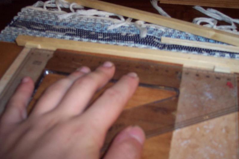

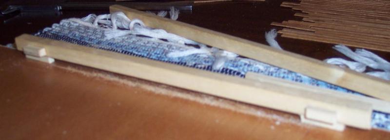

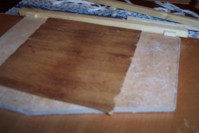

Ecco vi posto il modo provvisiorio che mi sono fatto per creare i listelli..
Ho preso un vecchio pezzo di legno, una mattonella scartata, 3 bastoncini di legno..il risultato è ottimo...
Dei bei listelli da 1mm x 5mm x 200mm solo da scartavetrare un pò
Ditemi che ne pensate!
come creare i listelli?-100_4422.jpg   come creare i listelli?-100_4423.jpg   come creare i listelli?-100_4424.jpg
