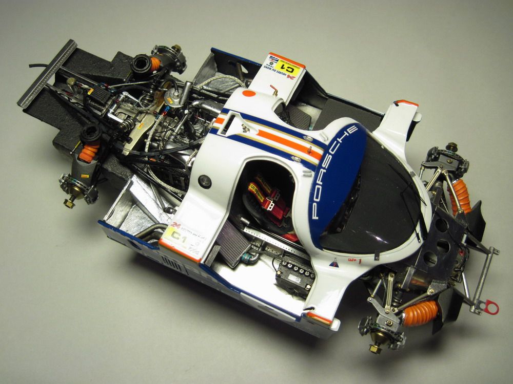

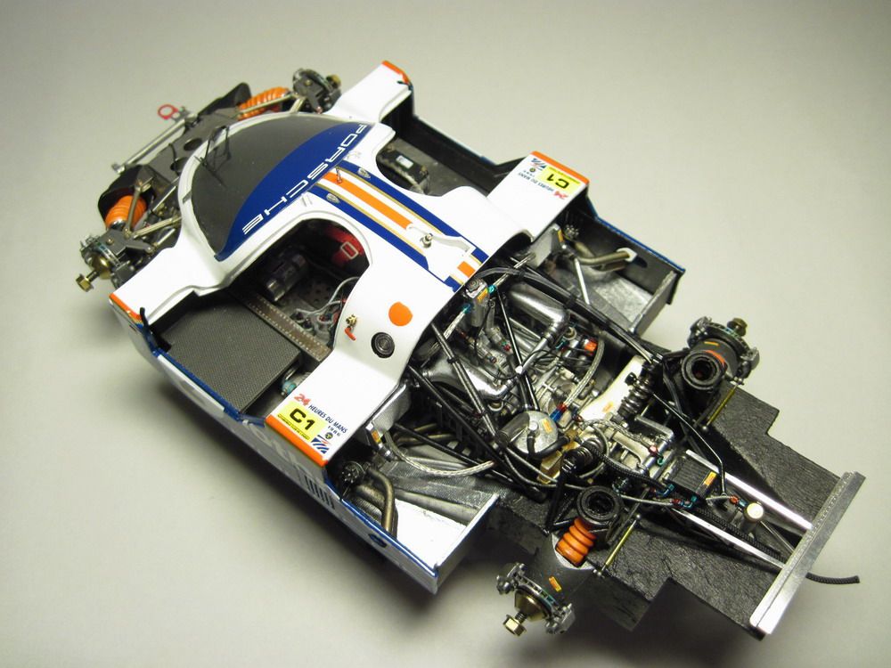

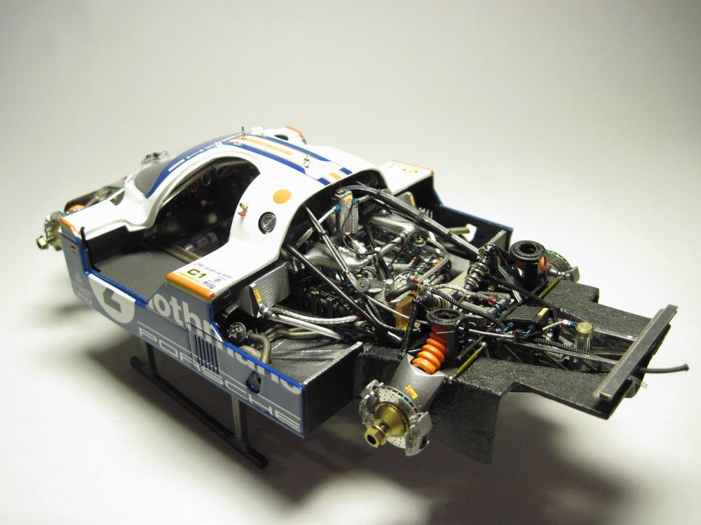

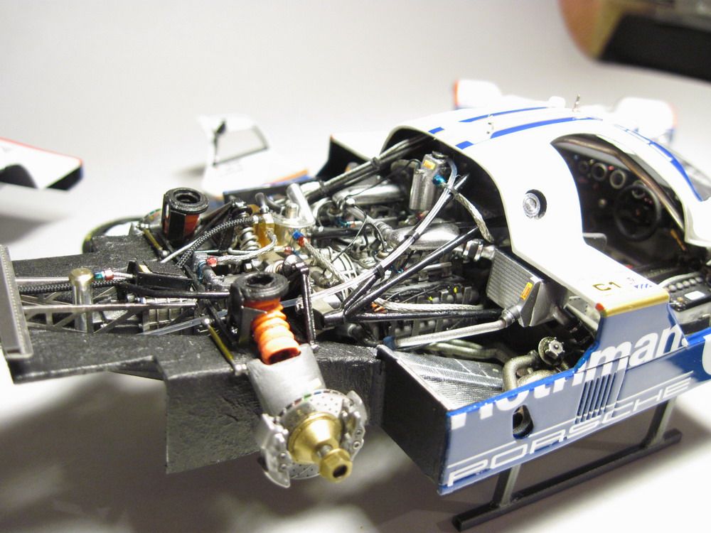

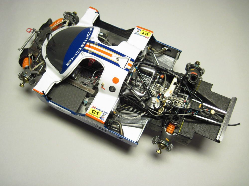

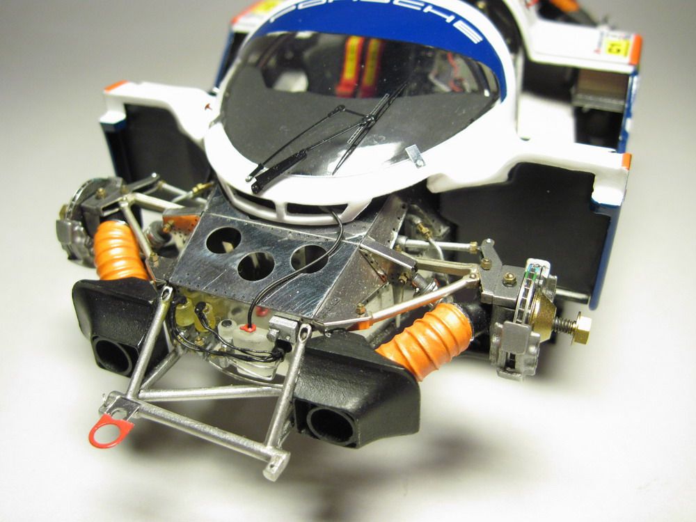

Andiamo avanti con il montaggio:
Il corpo vettura si monta sul telaio con l'ausilio di 4 microviti, un sistema semplice e stabile.
Nell'ultima foto si puo vedere il vetro montato a filo carrozzeria, una modifica un po' difficoltosa, ma che cambia faccia al modello.
I "fermavetro" sono delle strisce di Bare Metal con una PE a mo di vite.
