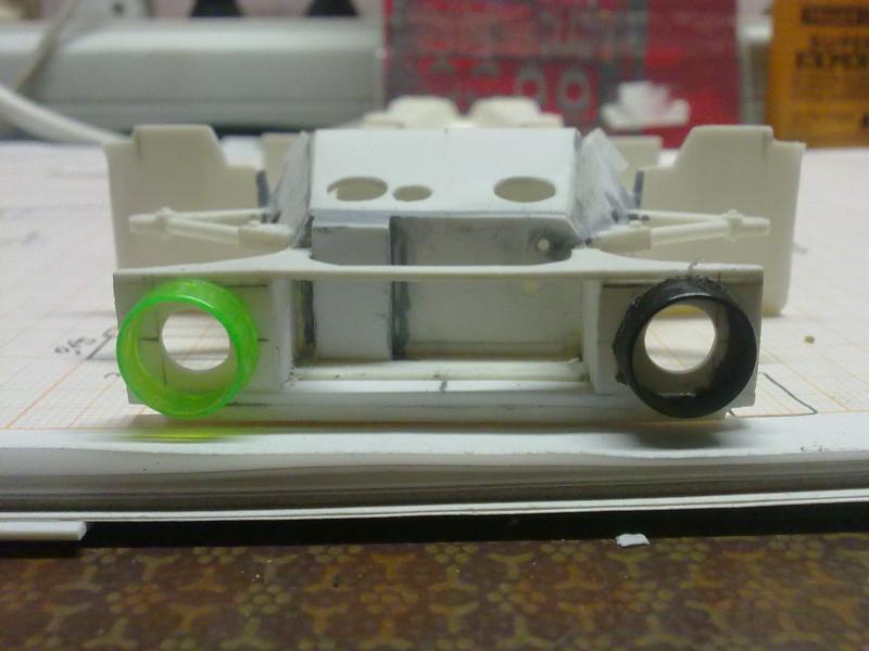

grazie sandro,ora sono dietro a costruire il telaietto.prendendo un pò di proporzioni penso lo farò con un tondino di 1mm.

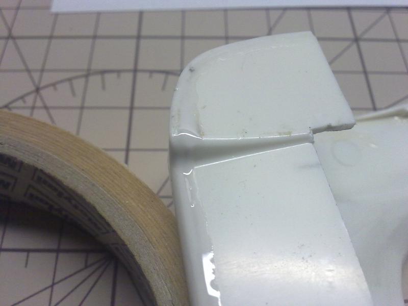

intanto ho sperimentato questa idea della quale non conoscevo l'esistenza e della quale ne ha parlato pochi giorni fa...ora non mi ricordo,mi sfugge il nome.insomma:sprue avanzato scilto nella colla tamiya extra thin.il composto,a metà strada come densità tra la colla e lo stucco ,l'ho usato x incollare il muso,nella parte sotto.
ho scoperto che si dà bene ed è facilmente carteggiabile(certo è plastica).
il pezzo è grezzo e lo devo ancora scartare.l'ho data in due momenti dato che tende a ritirarsi un pò.

Originariamente inviata da bassaidai Visualizza il messaggio
tecnica interessante... da provare! voglio vedere se funzica

mmmh interessante, oltre che a incollare riempie le fessure più grandi e crea una bella saldatura.
immagino l'effetto dopo la carteggiatura.

Sembrerebbe proprio un buon consiglio...
L'ho visto fare anche con la trielina e funziona bene, solo che ci mette veramente tantissimo ad essiccare... consigliano almeno 3/4 giorni prima di carteggiare!!! ...se non avete fretta...

io l'ho messa la sera e il giorno dopo ho carteggiato.credo che peró dopo 2 o 3 ore sia giá secca.

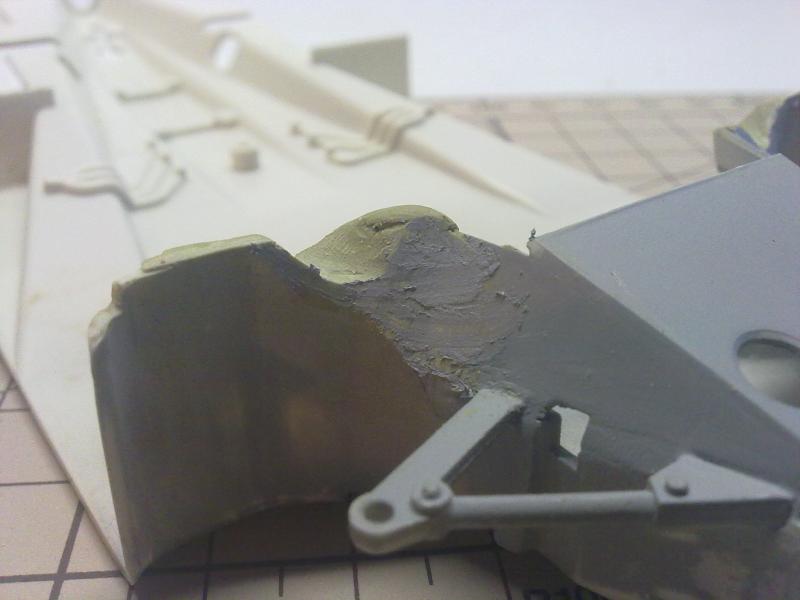

ho fatto la raccordatura tra le fiancate e il muso col milliput e....molta lima
la densità la regoli sciogliendo più o meno sprue nella colla, io di solito la lascio medio-densa

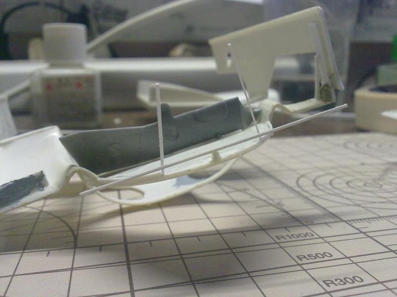

ieri e anche oggi sono andato avanti a ricostruire la parte frontale sotto il parabrezza con plasticard di 0,5x0,5mm e 0,5x2mm.
quì di seguito le foto:devo completare unendo le parti più fini cercando naturalmente di non smontare il tutto nel farlo..
