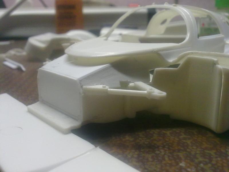

come prima cosa ho diviso il muso dalla scocca con il cutter.c'è voluto un pò perche la plastica è abbastanza spessa e vicino all'abitacolo fa una curva un pò rognosa .comunque ce l'ho fatta!il pezzo è naturalmente ancora grezzo dato che ho dato solo una sommaria scartavetrata.
ho unito con nastro il resto della scocca x vedere se nel punto diviso le parti combaciassero,col cavolo, chiudere lo spazio che c'è tra scocca e lato posteriore della ruota e modificare dove si attacca il musetto.(fig.1)
inoltre devo tagliare la parte anteriore del sotto scocca x unirla al musetto(fig.2)

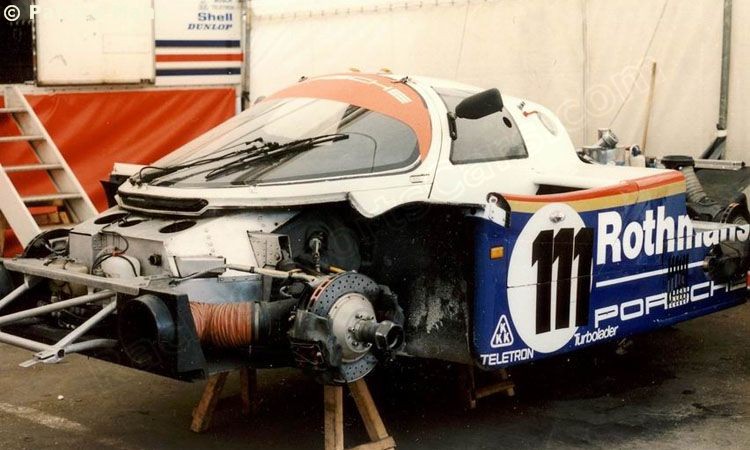

sto pensando bene a dove mettere mano,dato che per fare lo chassis anteriore vanno modificate un pò di cosette....
prima cosa ho segato un pò la parte anteriore davanti al braccetto x far sì di chiudere il muso,cosa che ho fatto con il plasticard,poi davanti dovrò mettere il telaietto che regge il gancio di traino.
inoltre ho limato la parte post. il braccetto dato che l'angolatura dello chassis parte da più in basso.
metto foto dell'auto vera e del modello di quello che l'ha fatta aperta x vedere la differenza.

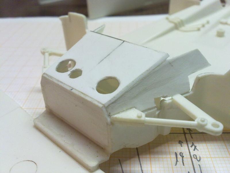

sono andato avanti sempre con la parte frontale ritagliando del plasticard x fare la parte superiore.
poi ho forato in corrispondenza dei buchi come sono nel telaio vero usando le punte da trapanoer quelle più grandi sono partito da 1 mm fino a 5,5mm.x quella centrale da 1 mm fino a 3,5 mm.
presentando il tutto con la scocca mi sembra che renda l'idea.il tutto è ancora grezzo naturalmente devo andare giù con stucco e carta vetro.
che vi sembra?sparate pure...

io dico che sei sulla strada giusta,...E con il giusto "spirito"..
Bravo,stai lavorando bene..
vedo qualche fessurami fori sono irregolari,ma dovrai ancora aggiustare tutto.
Quindi vediamo più avanti come si presenterà.
Ottimo,ribadisco....

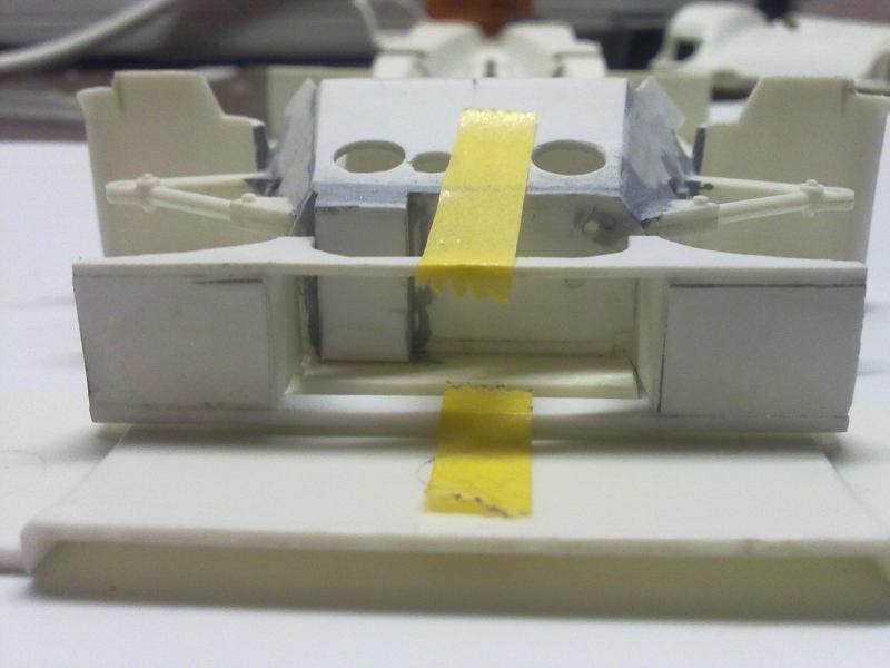

oggi ho continuato con il telaietto al quale si attaccano i convogliatori dell'aria x raffreddare i dischi.
devo ancora fare i fori ma l'ho presentato x vedere come ci stava,devo limare qua e là qualcosa

ecco come si presenta attaccato al muso

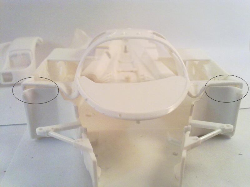

Ti consiglio di scegliere sempre con attenzione lo spessore dle plasticard che vai ad usare.
La parte delle prese dei freni è ben fatta,ma mi pare un po' massiccia.
Inoltre tu ti sei basato sulle foto del primo prototipo 956,ho dei dubbi che a Le mans '84 la 956 avesse tutto il telaio squadrato che unisce le due prese ai lati.Di solito c'era il solo telaietto in tubi....

sandro,mi sono basato sulla prima foto,ne ho altre due dove c'è solo il telaietto tondo ma certamente non so quale sia quella giusta.dell'84 nello specifico non ce l'ho.se mi dici che sei sicuro modifico e lo tolgo.inoltre è vero che è un pò troppo massiccio nella parte che attacca al telaio sotto,dovrò cetramente modificarlo lì
