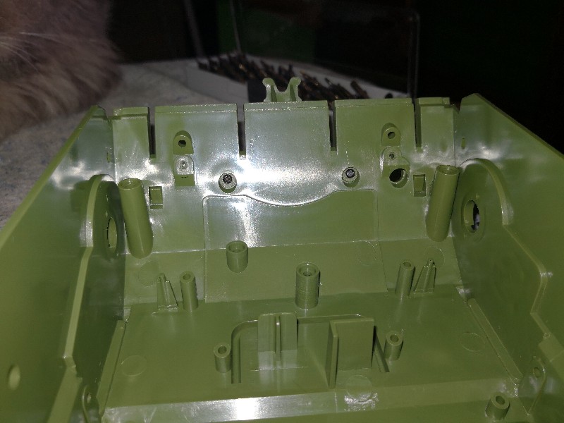

Vecchio 14-02-18, 11:05 PM   #32
L'avatar di cava
residenza: Como
Messaggi: 12,384
predefinito Uscita 8 - Il ritorno....

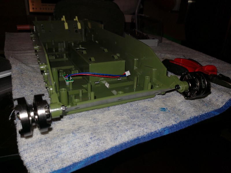

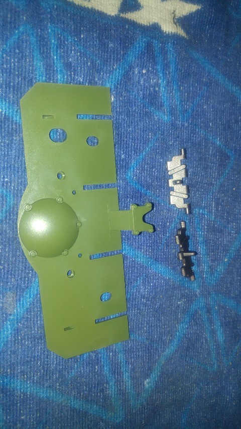

Finalmente è arrivato lo scafo e possiamo riprendere il montaggio...

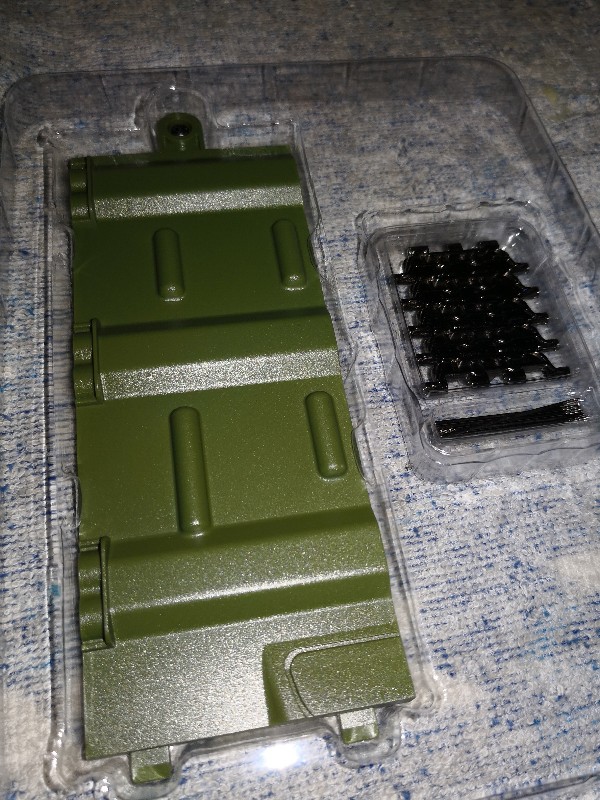

Blister 35
A dire il vero questo blister potevamo "portarlo avanti" anche in precedenza. Dopotutto abbiamo solo dei cavi e le clasiche 5 maglie da assemblare.
Blister 36

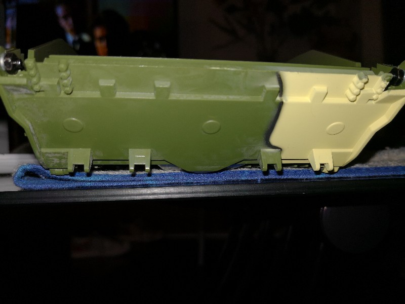

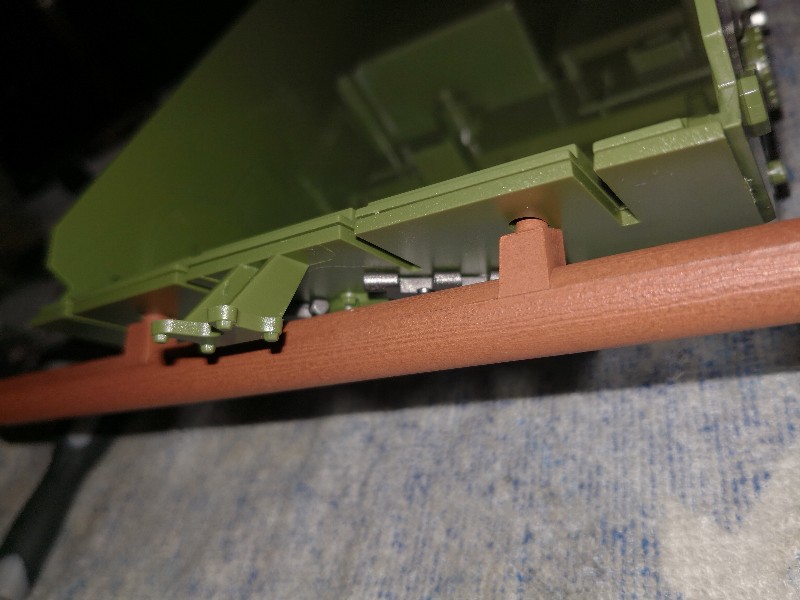

Come accennato, col blister 60 abbiamo trovato lo scafo e, quindi, possiamo ripartire

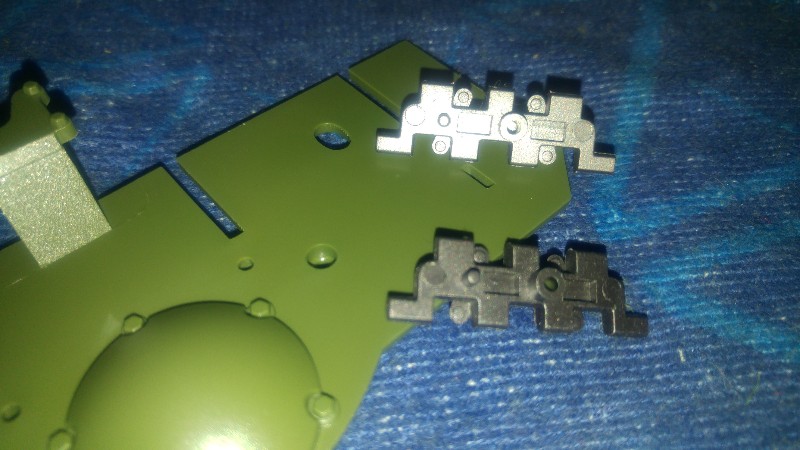

Partiamo con le maglie "di scorta", ma in questo caso finte, in plastica
Appoggiamo le maglie allo scudo posteriore
Giriamo e fissiamo le maglie con le viti
Appoggiamo lo scudo allo scafo
Attraverso il palo di legno, fissiamo lo scudo al telaio

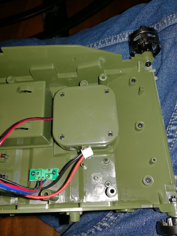

Vecchio 14-02-18, 11:20 PM   #33
L'avatar di cava
residenza: Como
Messaggi: 12,384
predefinito Blister 37

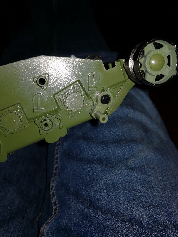

Partiamo fissando i supporti dei barili di carburante alla parte inferiore dello scafo

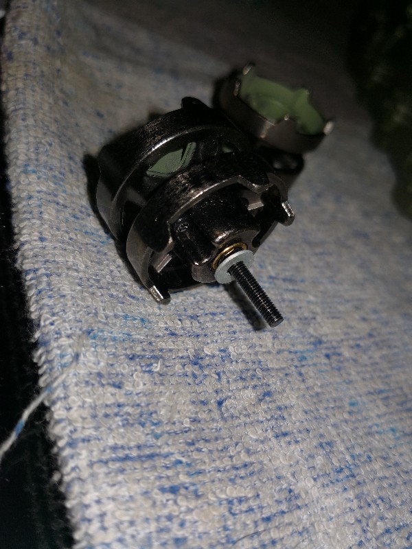

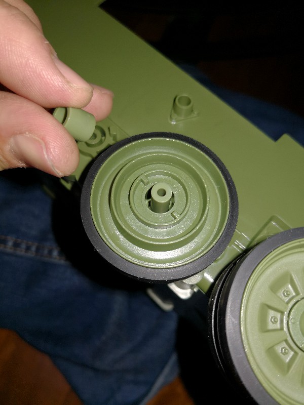

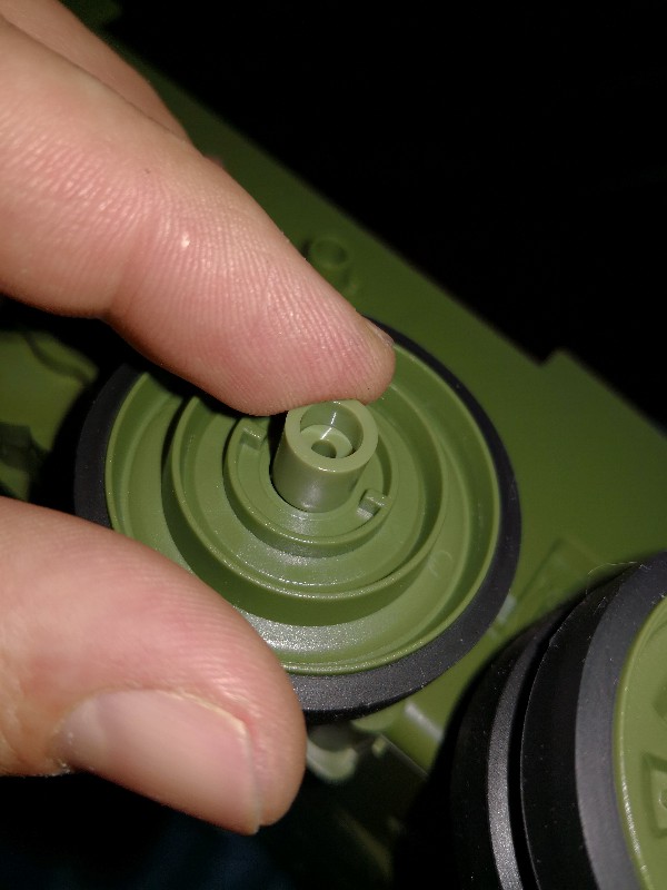

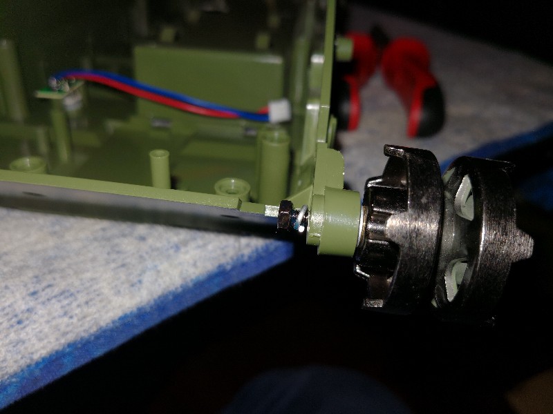

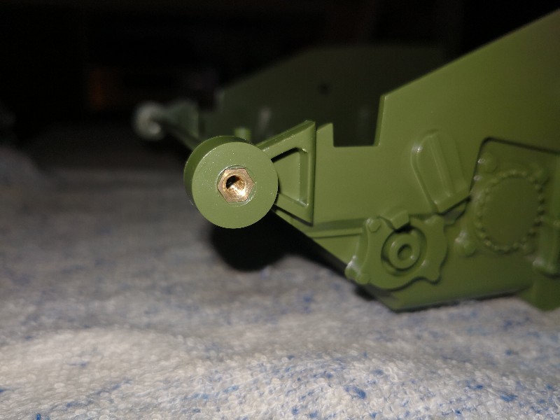

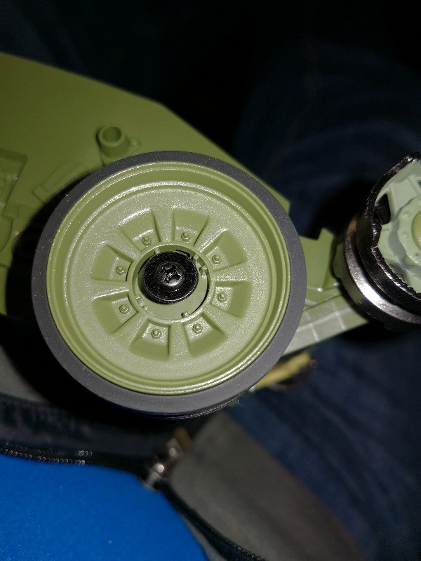

Ora invece, dobbiamo lavorare sulle ruote anteriori. Ho impiegato mezzora a cercare i perni esagonali menzionati nel manuale... Alla fine ho guardato lo scafo ed erano già montati
Prendiamo la ruota di rinvio, infiliamo il perno e la rondella
Ora, dal lato interno, infiliamo una rondella elastica (che dovrebbre impedire che il dado si sviti) ed il dado. Io, per non saper ne leggere ne scrivere, avevo in casa il frenafiletti blu e ne ho messa una goccia
Poi, visto che ormai ero partito per la tangente, ho montato anche l'altra

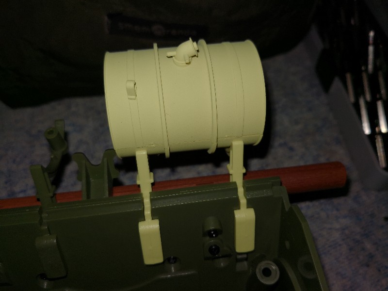

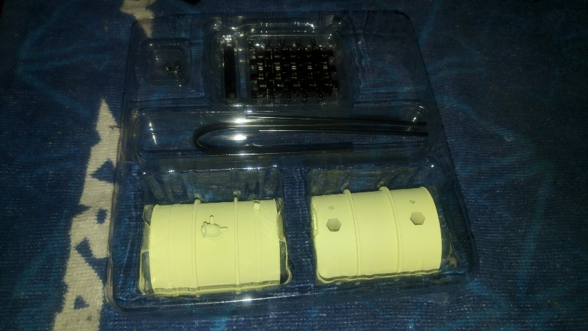

Troviamo ora altre maglie 8sempre da assemblare), il barile giallo ed i tubi in gomma per aggiungere dettagli al modello
Assembliamo il barile tramite le due viti ed agganciamolo ai supporti gialli montati sullo scafo in precedenza

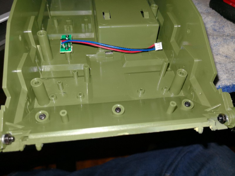

Vecchio 14-02-18, 11:37 PM   #35
L'avatar di cava
residenza: Como
Messaggi: 12,384

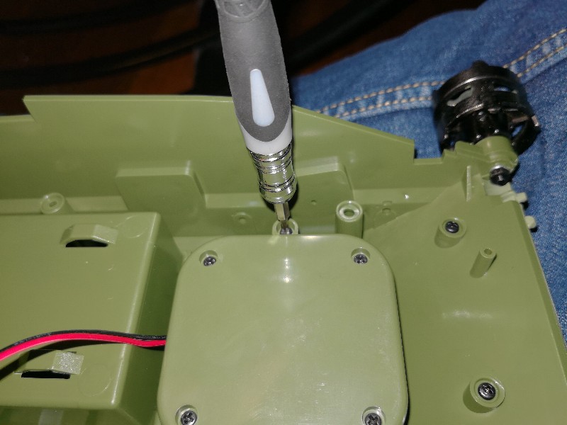

predefinito Blister 39

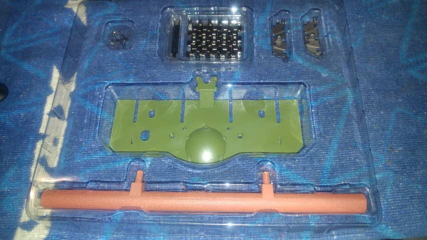

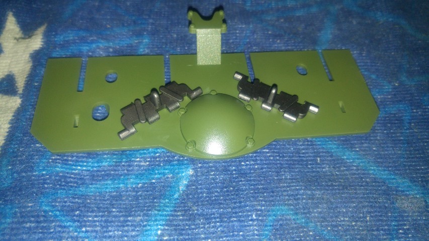

Eccoci con la pala anteriore, i relativi braccetti e le 5 maglie (che possiamo assemblare)
Appoggiamo la pala allo scafo
Dall'interno fissiamola con 3 viti
Prendiamo i braccetti ed inseriamo le viti per creare più agilmente la filettatura
Togliamo le viti, incastriamo i braccetti alla pala dall'esterno e fissiamoli in posizione con le viti

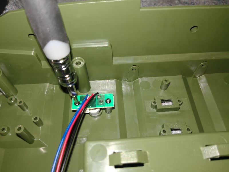

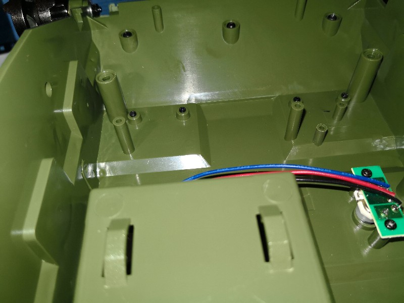

Eccoci al potenziometro per regolare il volume dell'altoparlante e altre 5 maglie (da assemblare)
Montiamo il potenziometro sullo scafo
Dalle foto in precedenza, si vede che l'avevo già montato... mi ero perso via un momento...

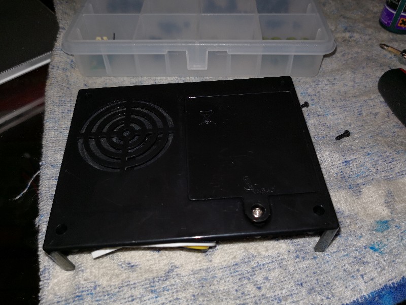

Eccoci allo sportello del vano batterie e 5 maglie (che possiamo montare)

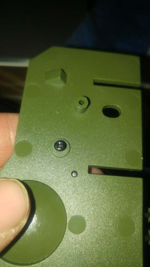

Per fissare il tappo della batteria allo scafo, dobbiamo stringere una vite, il manuale dice di posizionare all'interno dello scafo un dado su cui si fisserà la suddetta. In realtà c'è stata una modifica in corso d'opera e tale dado non è necessario
Fissiamo il tappo da sotto e stringiamo la vite

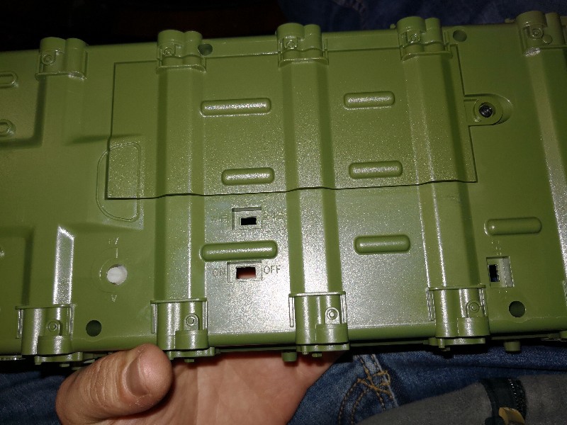

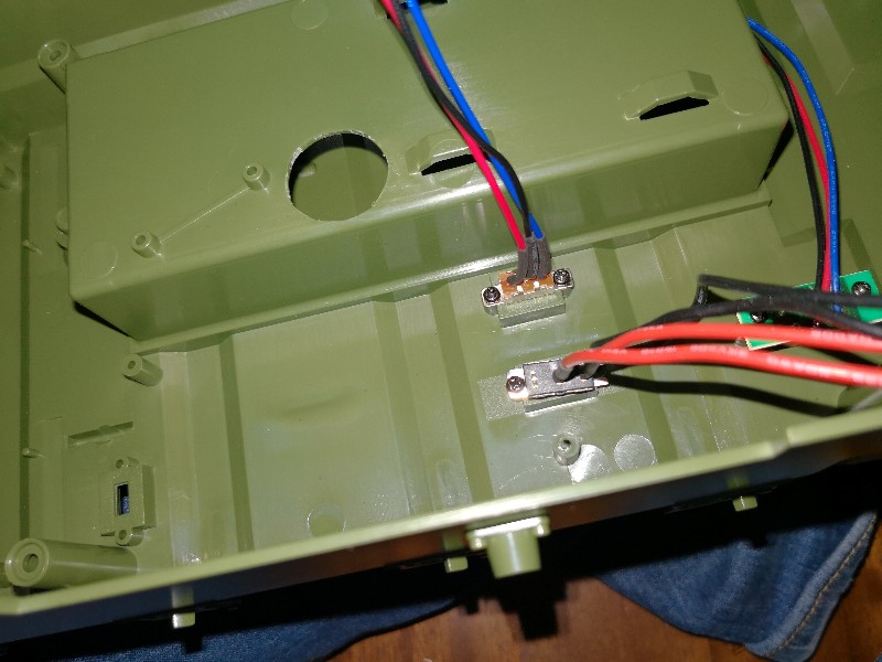

Vecchio 15-02-18, 12:03 AM   #38
L'avatar di cava
residenza: Como
Messaggi: 12,384
predefinito Blister 42

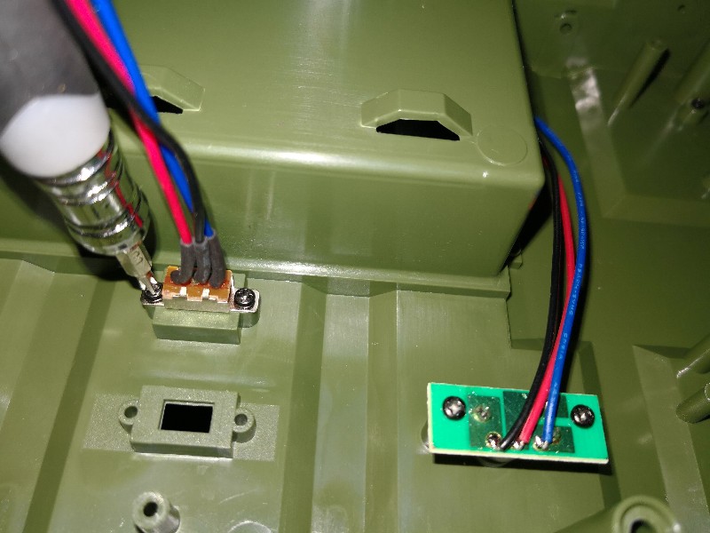

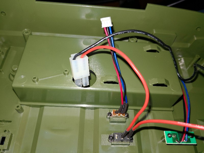

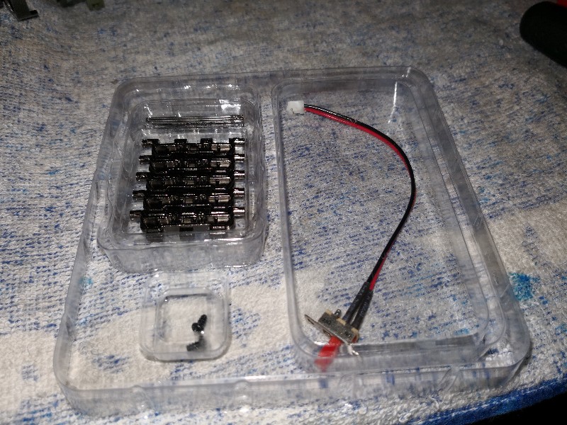

Troviamo quì le solite 5 maglie (che potete assemblare) e l'interruttore per accendere e spegnere il wifi
Il foro relativo all'interruttore è quello accanto al vano batterie. Infiliamo l'interruttore
e fissiamolo con le due viti stringendole con cautela
[WIP] Carro armato russo T-72 in scala 1:16 - ModelSpace DeAgostini-img_20180207_215627-600x800.jpg   [WIP] Carro armato russo T-72 in scala 1:16 - ModelSpace DeAgostini-img_20180207_215744-800x600.jpg   [WIP] Carro armato russo T-72 in scala 1:16 - ModelSpace DeAgostini-img_20180207_215840-800x600.jpg
Vecchio 15-02-18, 12:08 AM   #39
L'avatar di cava
residenza: Como
Messaggi: 12,384
predefinito Blister 43

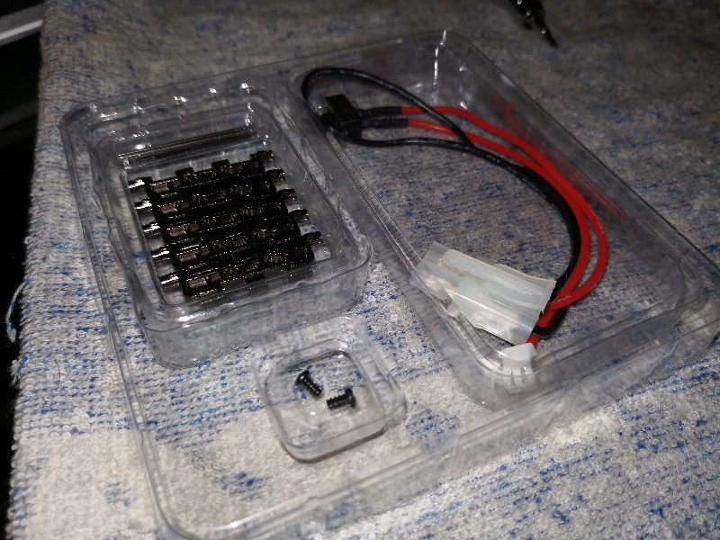

Altre 5 maglie (da assemblare) e l'interruttore di accensione

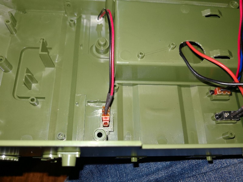

Prendiamo l'interruttore e poniamolo nel foro accanto al precedente. Guardando lo scafo sotto, ho lasciato il contatto non collegato rivoto verso la posizione off e fissiamolo con le viti
Prendiamo il connettore di alimentazione (mod. tamiya... Che non apprezzo particolarmente ma idoneo per le basse correnti delle batterie NiMh fornite) e facciamolo passare nel vano batterie attraverso il foro più grande
[WIP] Carro armato russo T-72 in scala 1:16 - ModelSpace DeAgostini-img_20180207_215933-800x600.jpg   [WIP] Carro armato russo T-72 in scala 1:16 - ModelSpace DeAgostini-img_20180207_220043-800x600.jpg   [WIP] Carro armato russo T-72 in scala 1:16 - ModelSpace DeAgostini-img_20180207_220203-800x600.jpg

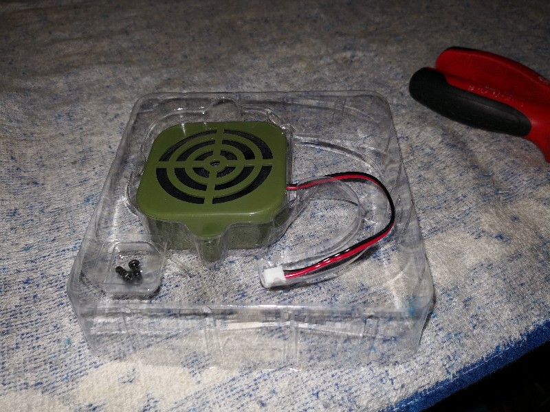

Eccoci all'altoparlante che riprodurrà tutti gli effetti sonori del nostro carroarmato (ed altre 5 maglie che possiamo assemblare subito)
Prendiamo l'altoparlante e poniamolo sullo scafo, in corrispondenza delle due colonnine
Fissiamolo con le due viti
[WIP] Carro armato russo T-72 in scala 1:16 - ModelSpace DeAgostini-img_20180207_220249-800x600.jpg   [WIP] Carro armato russo T-72 in scala 1:16 - ModelSpace DeAgostini-img_20180207_220352-600x800.jpg   [WIP] Carro armato russo T-72 in scala 1:16 - ModelSpace DeAgostini-img_20180207_220417-800x600.jpg

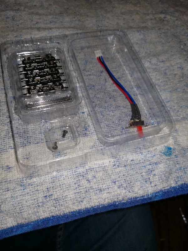

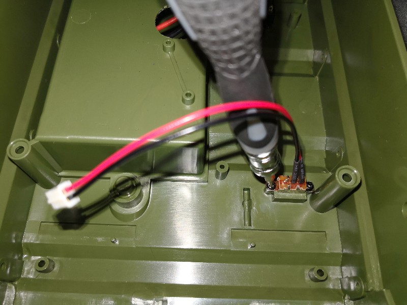

Eccoci pronti a procedere con l'interruttore del generatore di fumo e le ultime maglie del cingolo. ATTENZIONE!!!!!!! CE NE SERVIRANNO SOLO 4!!!! L'ULTIMA E' DI SCORTA!!!!!
Posizioniamo l'interruttore nel foro verso il lato destro
Fissiamolo con le relative viti orientando il pin non collegato verso l'off
Ora terminiamo di assemblare il secondo cingolo USANDO SOLO 4 DELLE 5 MAGLIE FORNITE

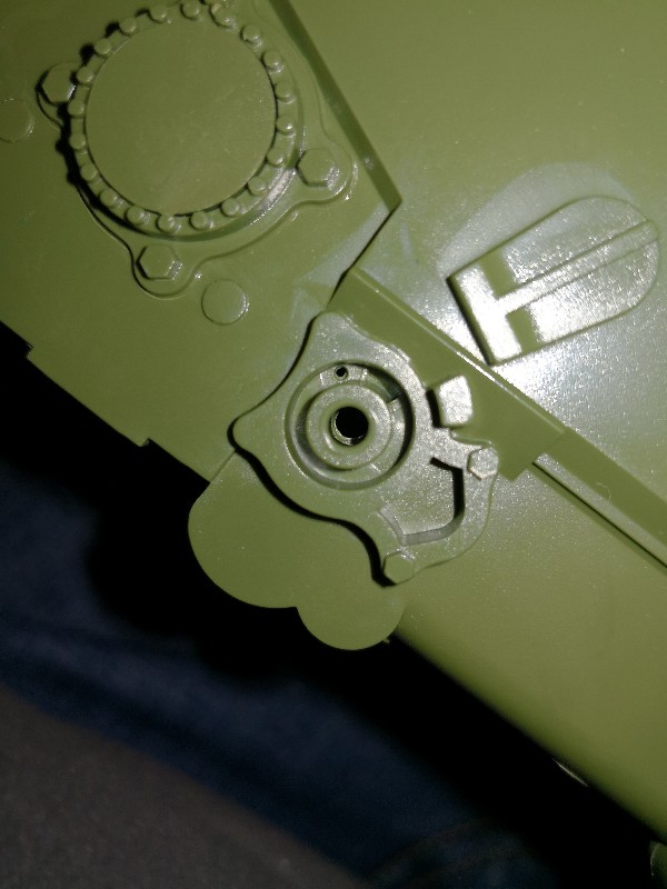

Prendiamo lo scafo e controlliamo il punto dove va inserito il perno della molla

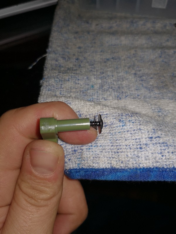

Ora, prima di procedere, consiglio di filettare (con molta calma) il perno di uscita del braccetto della sospensione
Inseriamo la vite sul braccetto, fissiamo la molla nel braccetto stesso e torciamola per caricarla. facciamo passare la vite nello scafo e fissiamola col trittico rondella - rondella elastica - dado come la ruota frontale (senza dimenticarci una goccia di frenafiletti)

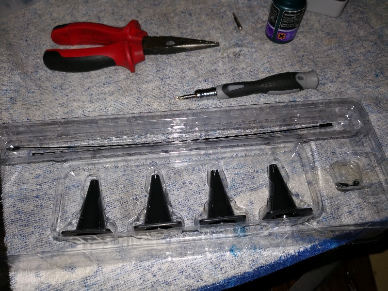

Vecchio 20-02-18, 10:25 PM   #44
L'avatar di cava
residenza: Como
Messaggi: 12,384
predefinito Blister 48

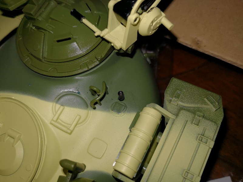

Nuova uscita. Questa volta troviamo i coni stradali per fare le prove ed una luuuuuuunga antenna, dal fattore puramente estetico o, come dicono sul manuale, mettere un segno di riconoscimento
Ora prendiamo la torretta, smontiamo il sistema del cannone e, sotto di esso, dobbiamo montare il supporto dell'antenna.
Prendiamo il supporto e mettiamo una goccia di frenafiletti
Poniamo il dado all'interno della torretta, nello spazio apposito, ed avvitiamo il supporto
Ora possiamo assemblare le due sezioni dell'antenna ma, vi consiglio si aspettare a montarla... Sarebbe scomodo per i passi successivi.

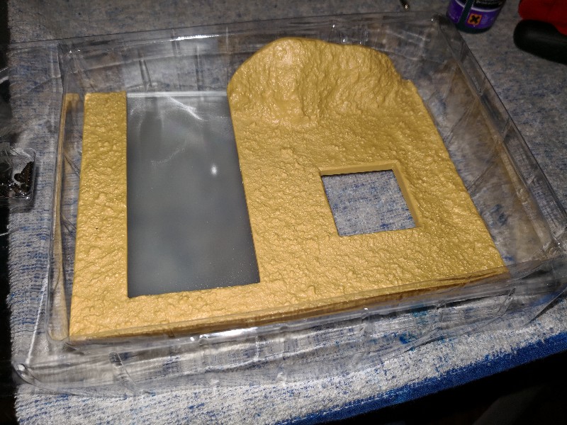

Vecchio 20-02-18, 10:30 PM   #45
L'avatar di cava
residenza: Como
Messaggi: 12,384
predefinito Blister 50

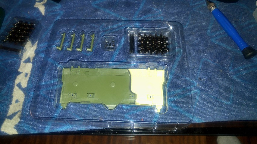

Nuovo blister, nuovi pezzi. In questo caso metà del bersaglio
Inutile montarlo ora sul frontale... Intanto manca ancora metà....
Si procede invece col montaggio di un'altra ruota
