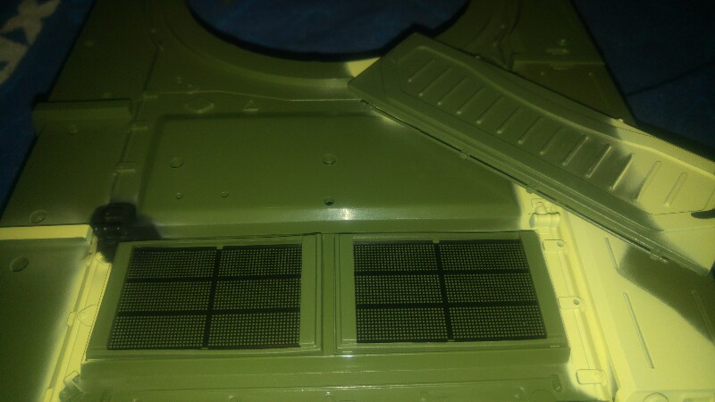

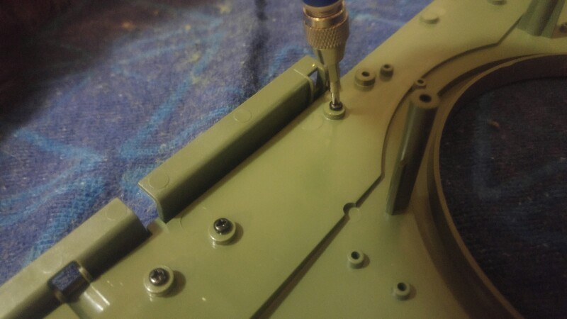

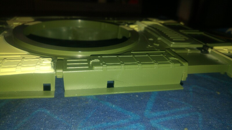

Oltre ai soliti componenti dei cingoli, troviamoil portellone del vano motore
Basta allineare i 3 perni del portellone con i relativi fori nello scafo allineando il portellone con le diverse tonalità di colore con cui è dipinto lo scafo stesso.
Poi, da sotto, lo fissiamo con 3 viti senza tirare eccessivamente

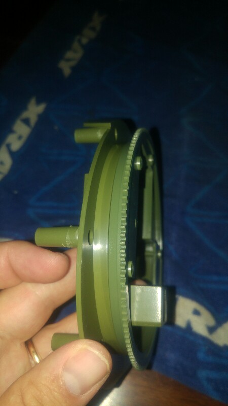

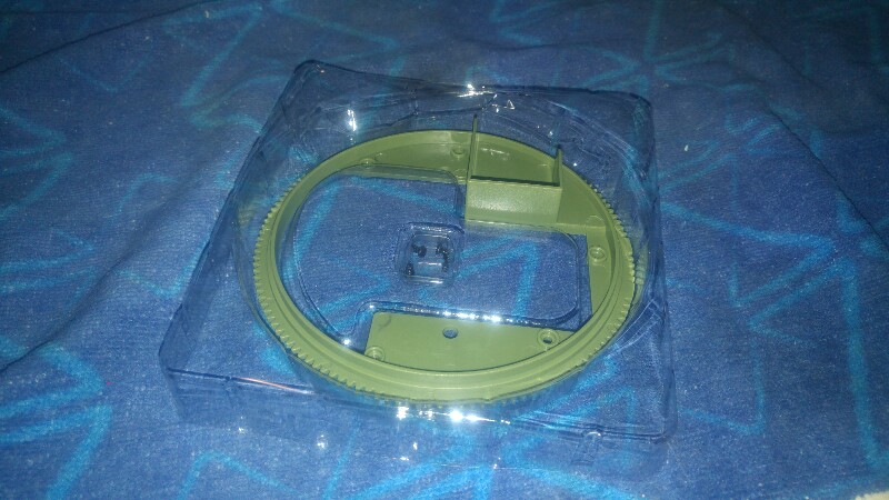

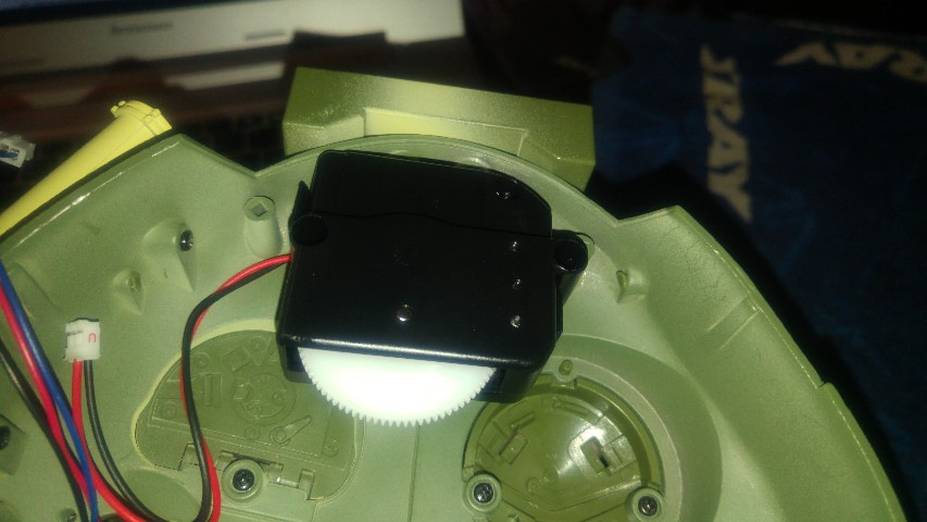

Blister 21
Troviamo in questa uscita la parte inferiore della torretta con la corona che permette la rotazione della stessa
La corona si fissa sulla base della torretta chiudendosi a sandwich sullo scafo.
Il montaggio vero e proprio avverrà più avanti. Al momento ci limitiamo a sovrapporre i due pezzi ed a unirli con le viti per non perderli
Il manuale suggerisce di montare tutte le maglie dei cingoli avuti finora (per un totale di 75 maglie) senza chiudere il cingolo

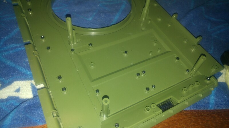

Blister 22

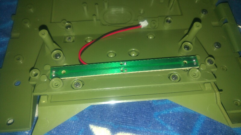

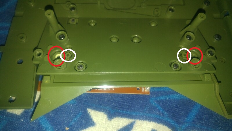

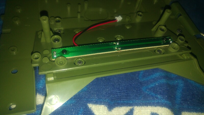

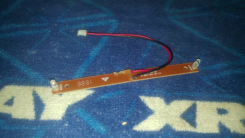

Pronti a montare la piastra con i led anteriori (ed altre 5 maglie dei cingoli)
Giriamo sottosopra lo scafo e cerchiamo i fori dove far passare i led (cerchiati in rosso) ed i fori dove fissare le viti (cerchiati in bianco)
Poniamo la scheda sullo scafo allineando i fori
E fissiamola con le due viti. Senza stringere troppo onde evitare di rompere lo scafo o la scheda
Proseguiamo ad assemblare le maglie del cingolo rimanenti rimanenti (anche se, come dicevo, io preferisco fare questo passaggio alla fine prima di montarli)

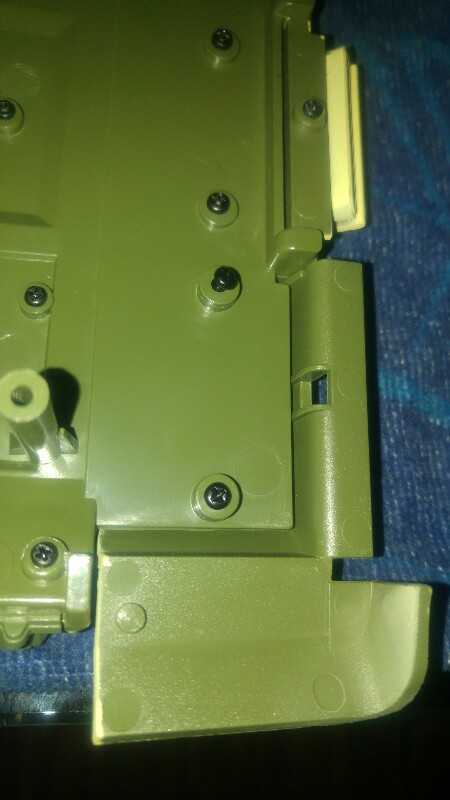

Troviamo la nona ruota portante, le clasiche 5 maglie dei cingoli e la 3a sezione del parafango sinistro
Recuperiamo lo scafo dove lo avevamo lasciato (sotto l'occhio vigile del sorvegliante...)
Poniamo il parafanghi sullo scafo
Capovolgiamo lo scafo e procediamo al fissaggio del pezzo con le 2 viti fornite
Per il montaggio delle maglie si procede come al solito. Anche questa volta, aspetto a montarle (anche se sarà noioso farlo tutte insieme)

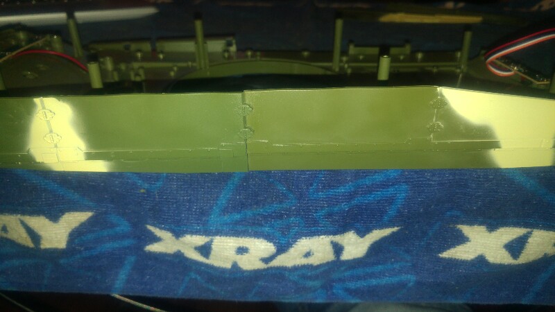

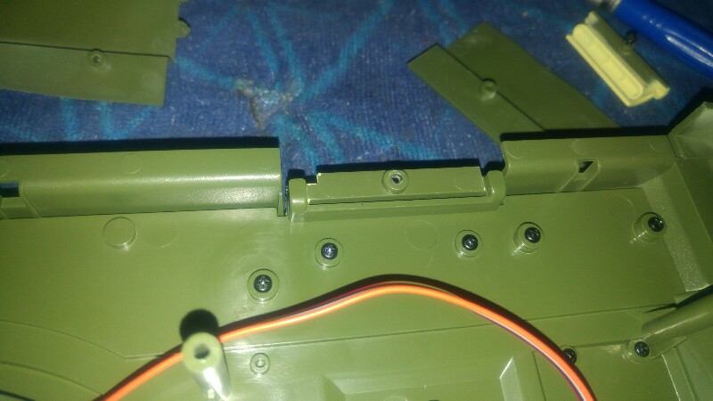

predefinito Blister 24

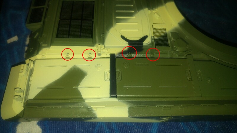

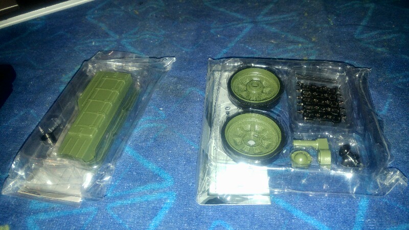

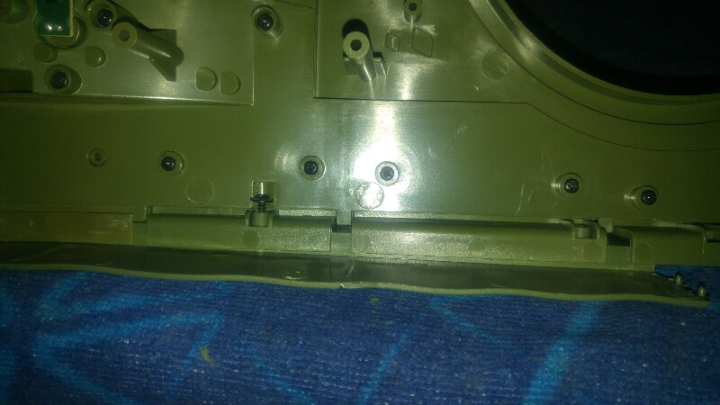

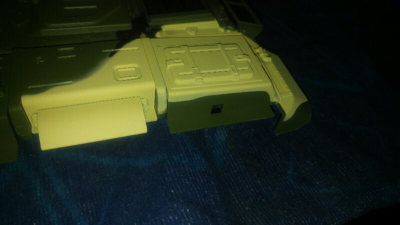

In questo blister troviamo la gonna laterale sinistra, le classiche maglie del cingolo, viti ed altri componenti sempre relativi ai cingoli (questi ultimi, tutti da accantonare...)
Partiamo col montaggio. Prendiamo la gonna laterale destra (non la sinistra trovata ora) fornita col blister 10
Rimuoviamo le viti che avevamo fissato alla gonna per non perderle e appoggiamo una metà della gonna sul lato dello scafo
Puntiamo le viti flangiate all'interno
Appoggiamo la seconda metà, facendo attenzione alle giunzioni tra le due semi gonne. Uniamo con delicatezza le due semi gonne
Ora, dall'interno, fissiamo le gonne con le viti

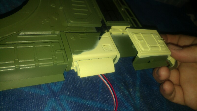

predefinito Blister 25

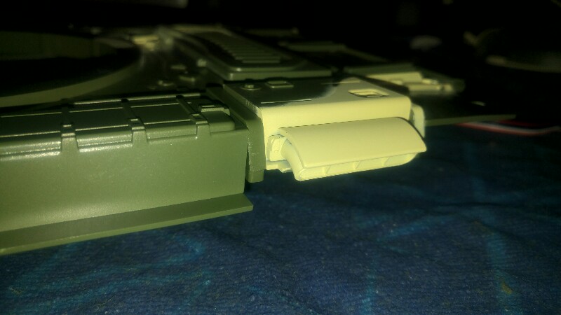

Altro giro, altro blister. Altri componenti dei cingoli (messi da parte) ed un'altra copertura dei cingoli
Fase molto semplice... Prendiamo la copertura dei cingoli, la adagiamo sullo scafo, giriamo sottosopra e fissiamo con le viti

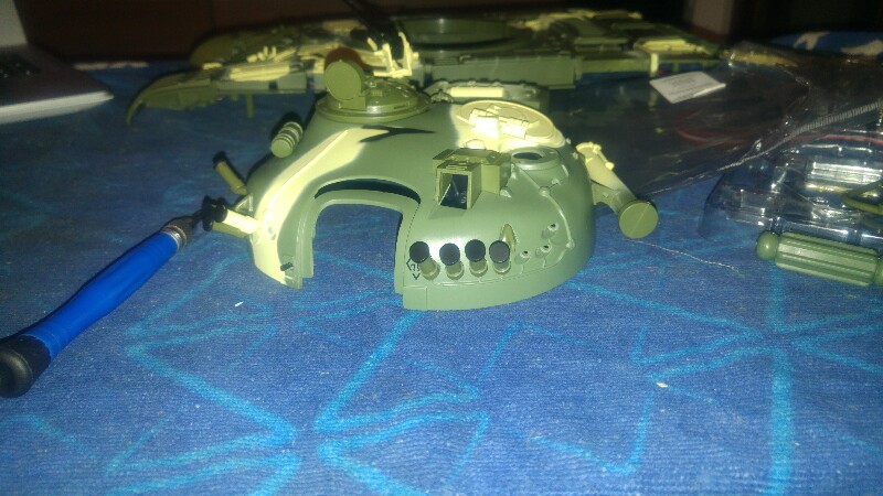

predefinito Blister 26

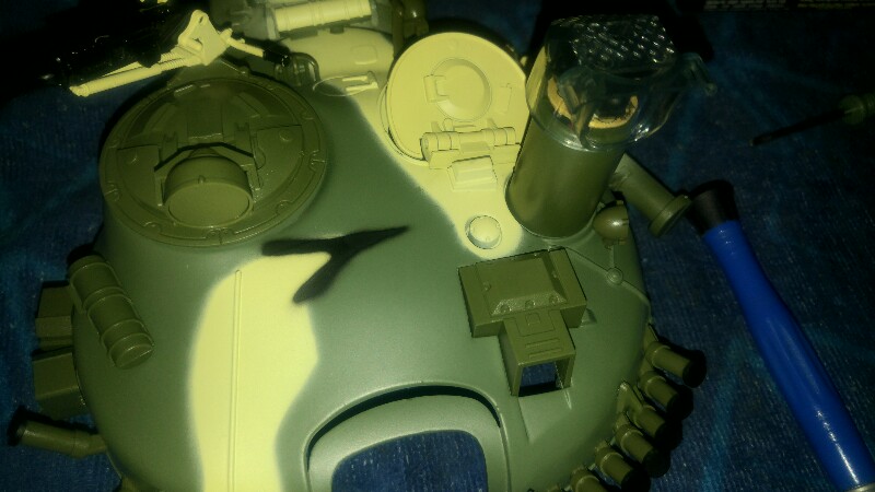

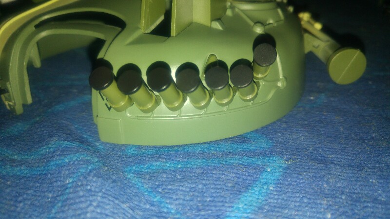

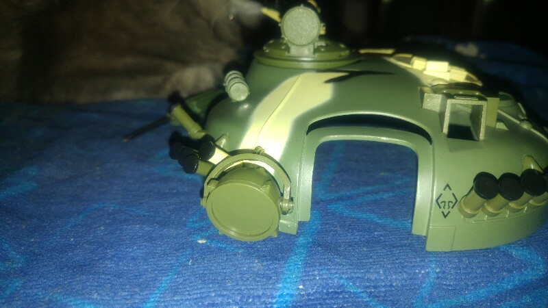

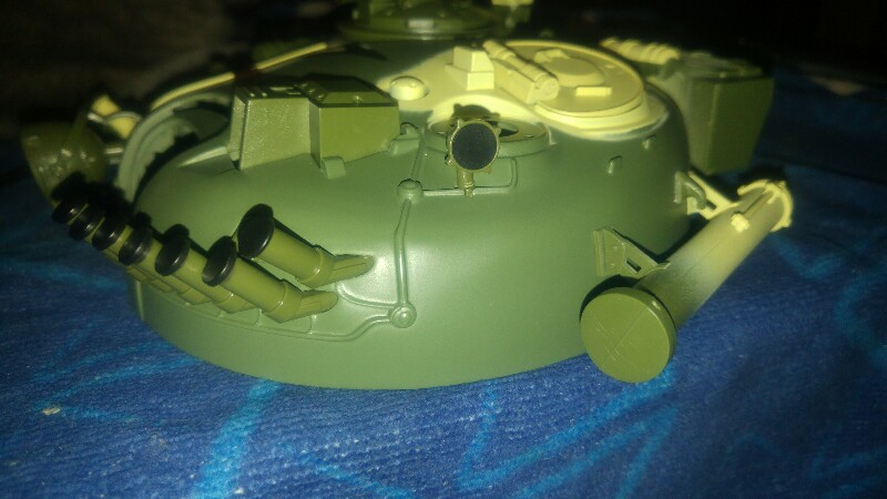

Tanti bei componenti per aumentare il realismo della torretta... Che non ci serviranno in questa fase...
Recuperiamo i fumogeni che erano arrivati con l'uscita 9.
Facendo attenzione all'ordine stampato sui pezzi e consultando le relative fasi sul manuale, procediamo all'inserimento dei lanciafumogeni sulla torretta, fissandoli con le apposite viti. Ripuliamo, prima di inserirli, i perni dei fumogeni dai residui della fase di stampaggio

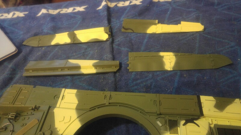

Vecchio 04-10-17, 03:00 PM   #23
L'avatar di cava
residenza: Como
Messaggi: 12,384

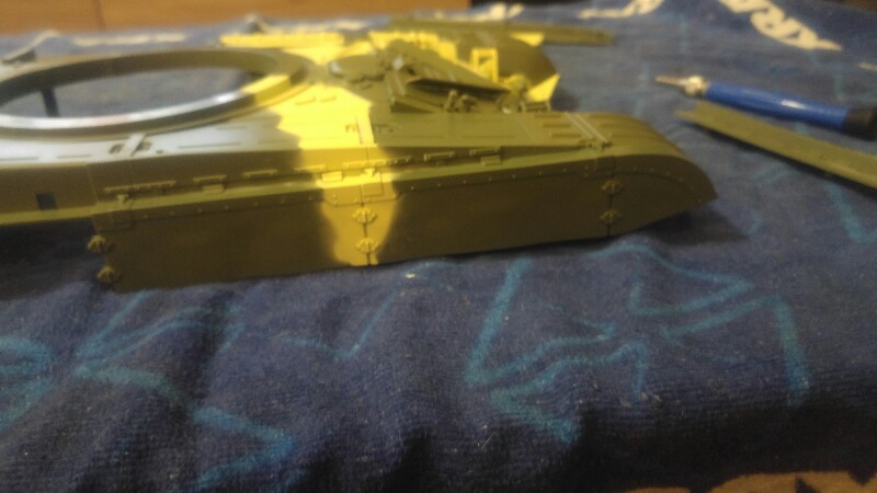

predefinito Blister 27

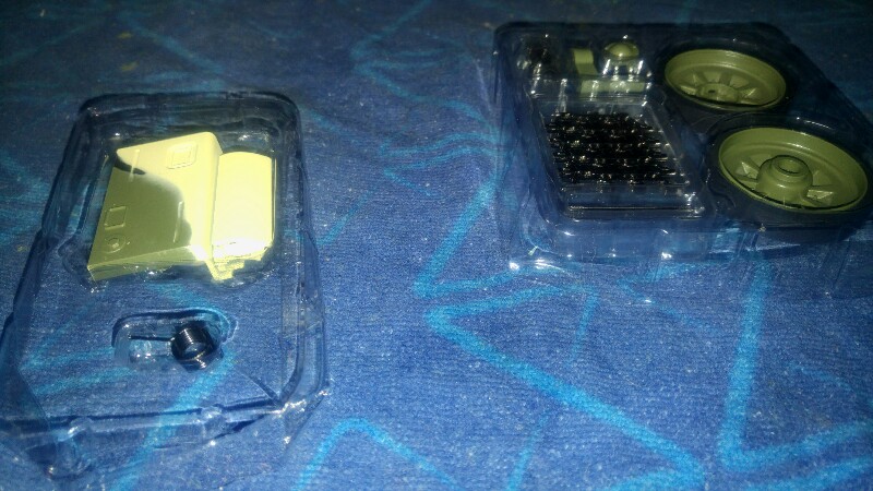

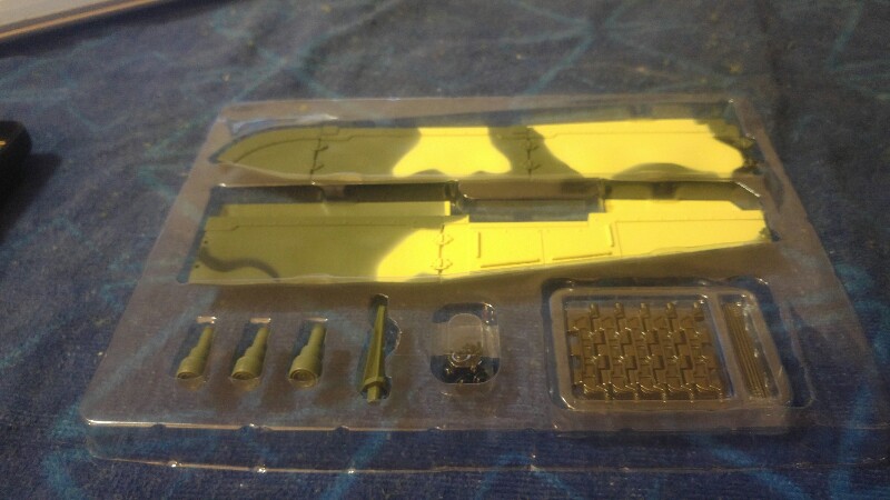

Maglie dei cingoli (messe da parte), 11a ruota portante (messa da parte) e penultima sezione del parafango sinistro
Come al solito, appoggiamo il parafango sullo scafo, giriamo sottosopra e fissiamolo con le viti

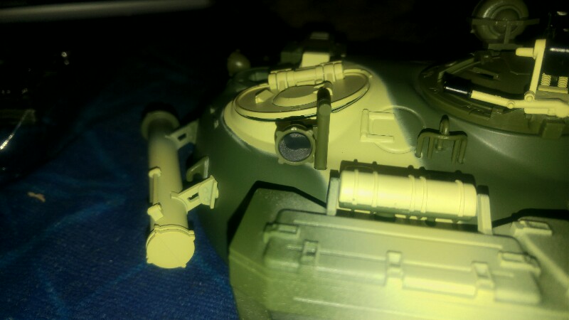

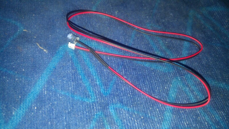

Eccoci fornito il led che simula lo sparo del cannone. Da appartare, lo useremo più avanti

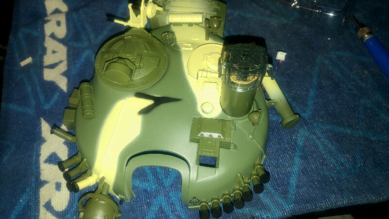

Proseguiamo invece col montare sulla torretta i componenti forniti in precedenza per aumentare il realismo. Come consigliato dal manuale, inserite prima le viti dall'interno della torretta per avere una guida e fate combaciare i tubi sagomati con i fori sulla torretta

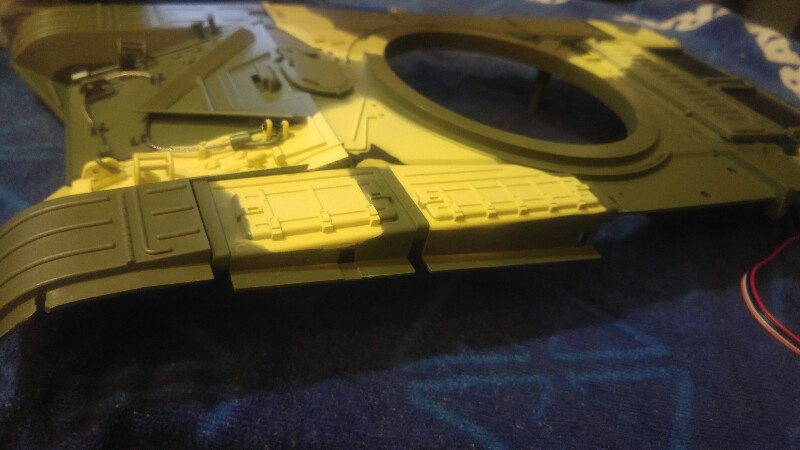

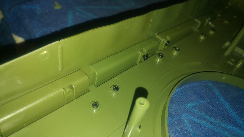

Ho modificato il primo post, perchè le buone idee arrivano alla fine.... Viste le tante viti e le minuterie in giro, ho preso un paio di scatolette multiscomparto dove porre le varie viti, rondelle etc separate per tipo (cosa che faccio da anni sulle RC, ma quì mi sono completamente dimenticato...)
Con questo pacchetto abbiamo le classiche maglie dei cingoli, la dodicesima ruota completa delle varie parti e minuteria e l'ultima sezione del parafango sinistro.

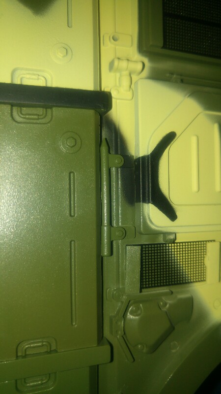

Recuperiamo dal blister 15 i due maniglioni ed agganciamoli sullo scafo rispettando i colori. I manigliorni entrano sforzando, credo che il ciano non serva...
fate attenzione a rivolgere le punte verso il retro del mezzo
Prendiamo ora l'ultimo pezzo del parafanghi e poggiamolo sullo scafo
Giriamo lo scafo e fissiamo il parafango con le due viti

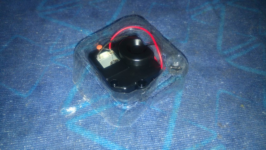

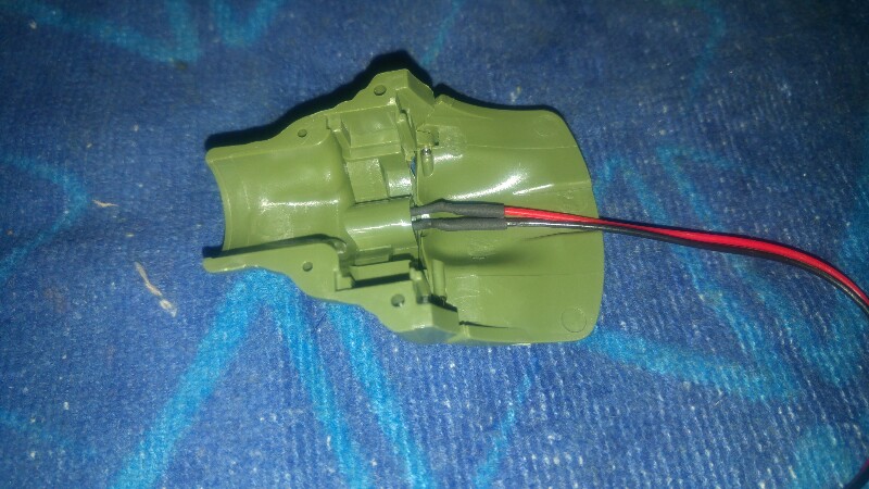

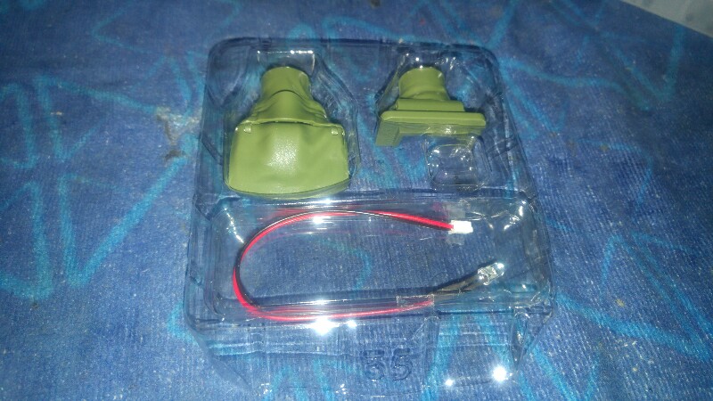

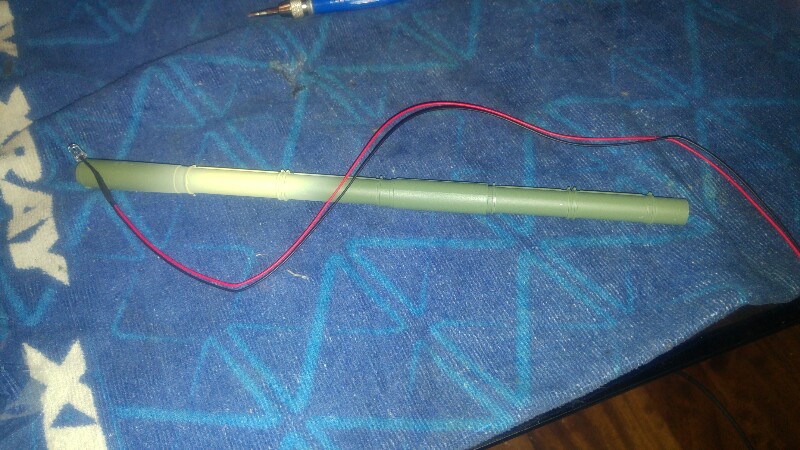

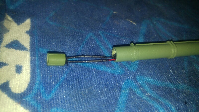

Troviamo ora lo scudo da montare sul cannone tra lo stesso e la torretta, insieme al diodo che emette il fascio infrarossi dello sparo
Appoggiamo la parte superiore dello scudo sul piano, sottosopra
Infiliamo l'emettitore nel foro. Non ci sono sistemi di fissaggio e non si incastra a forza
Casualmente avevo la borsa di fianco con il silicone nero per alte temperature... Non importano le temperature, ma il colore nero (o trasparente) va bene. una goccia ed è fissato

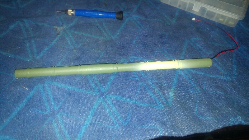

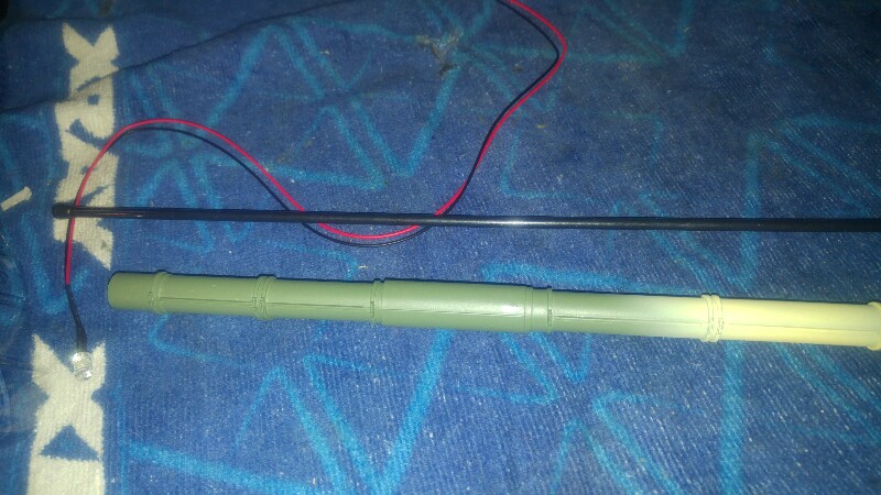

Prendiamo il led che simula lo sparo.
In manuale segnala di inserirlo fino in fondo al cannone, centrare il foro all'estremità opposta aiutandosi con un bastoncino o simili....
Considerando l'orario in cui ho effettuato il montaggio e la scarsità di fortuna nell'aggancio, ho dovuto usare l'ingegno. Spingendo con il tubetto per fissare il LED, ho scoperto che la parte terminale esce dal cannone, rendendo molto più facile il montaggio
Anche quì, per sicurezza, ho fissato il LED con una goccia di silicone
Reinseriamo quindi la bocca di fuco nel cannone e siamo pronti

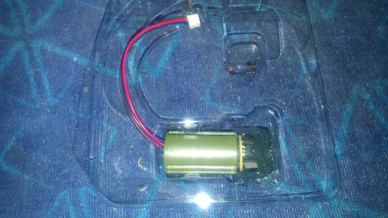

predefinito Blister 31

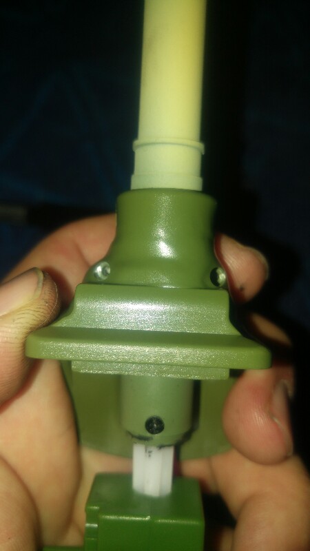

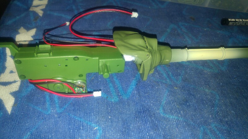

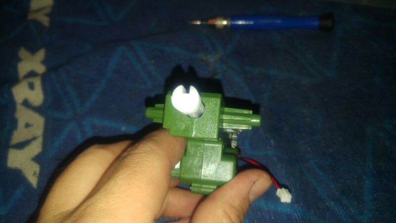

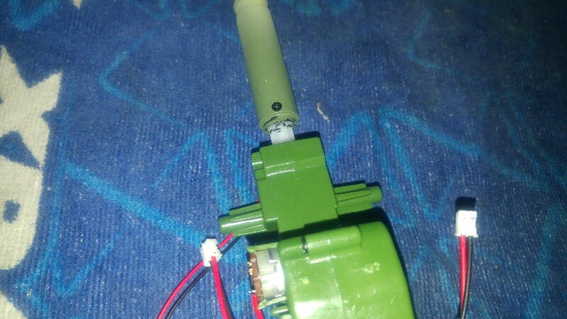

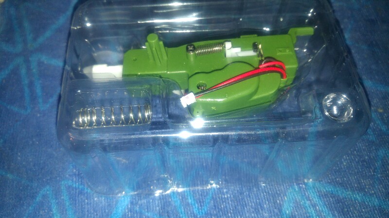

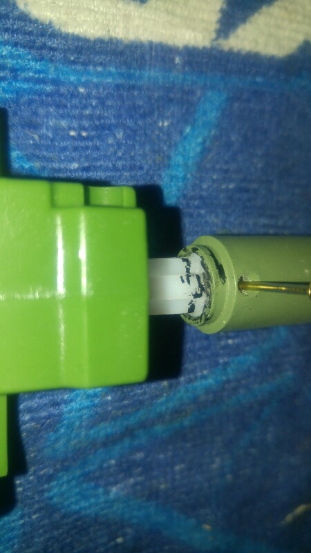

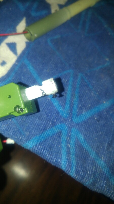

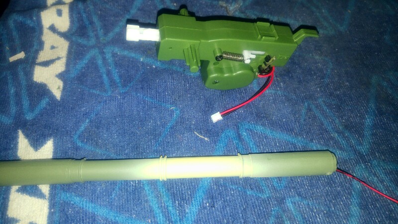

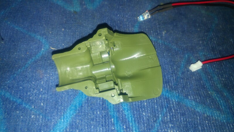

Continuiamo ad operare sul cannone, con il meccanismo che simula il rinculo dello sparo e la molla dell'alzata (da mettere via per ora)
Sulla parte mobile troviamo una scanalatura in cui far passare i cavi del led della vampa di fuoco.
Inseriamo il cannone nel meccanismo di rinculo. Il manuale consiglia di allinare i due componenti con un punteruolo. Non avendolo, ho optato per un chiodo. Visto che il montaggio è temporaneo e dovremo poi sostituire il chiodo con la vite in dotazione, ho segnato con un pennarello sul meccanismo di rinculo la posizione del cannone.
Sfiliamo il cannone e filettiamo il foro sul meccanismo di rinculo, per facilitare poi il montaggio
Fissiamo ora il cannone al meccanismo di rinculo
Uniamo le due parti dello scudo sul cannone
Uniamo le due parti con le viti ed abbiamo finito

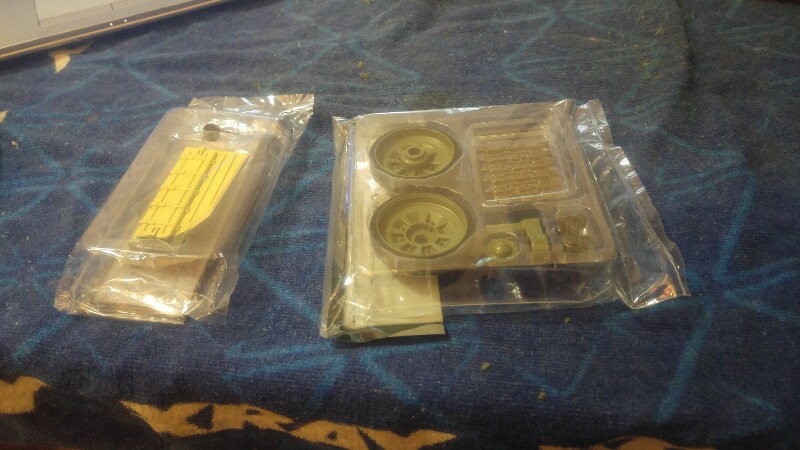

predefinito Blister 32

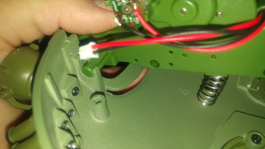

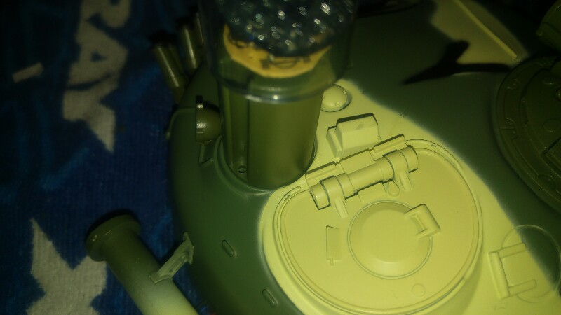

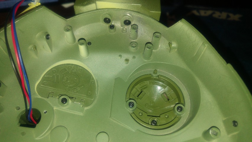

Proseguiamo con l'elettronica della torretta. Stavolta abbiamo il ricevitore infrarossi. Quello che, quando "giochiamo" alla guerra con un altro carro, ci informa se siamo stati colpiti
Prendiamo la torretta. Sulla sommità troviamo un portello aperto con 3 piccoli fori
Facciamo passare nel buco il cavo del ricevitore ed allineiamolo (vista la forma, si fa abbastanza semplicemente)
Ai lati troviamo due scanalature dove far passare il cacciavite per fissare la torretta con le 2 viti in dotazione
Ed anche per stavolta, abbiamo finito

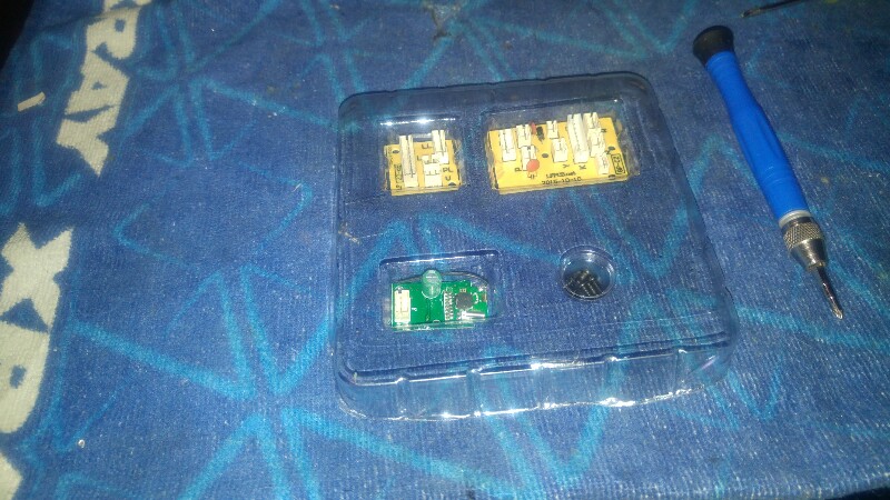

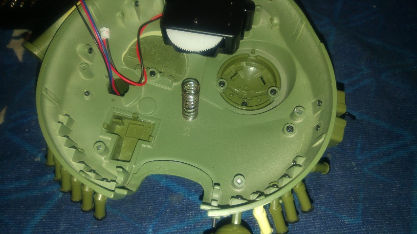

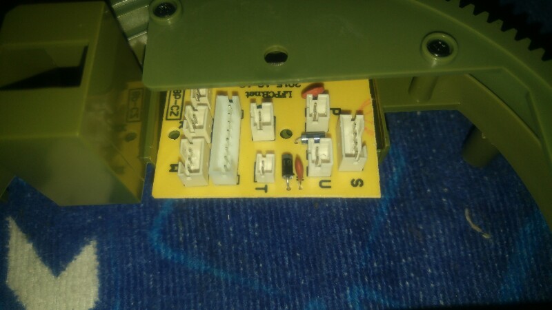

predefinito Blister 33

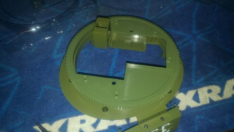

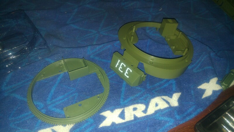

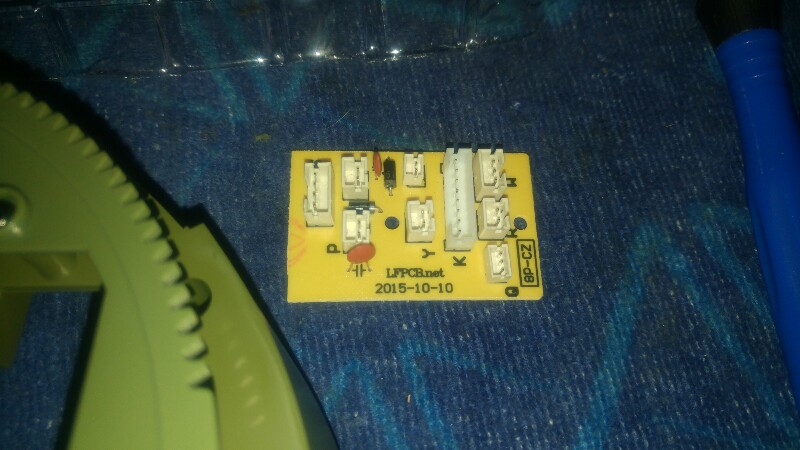

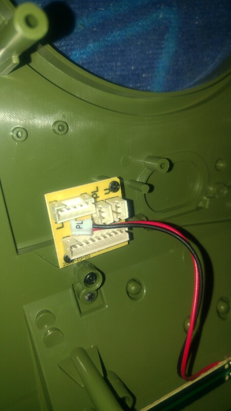

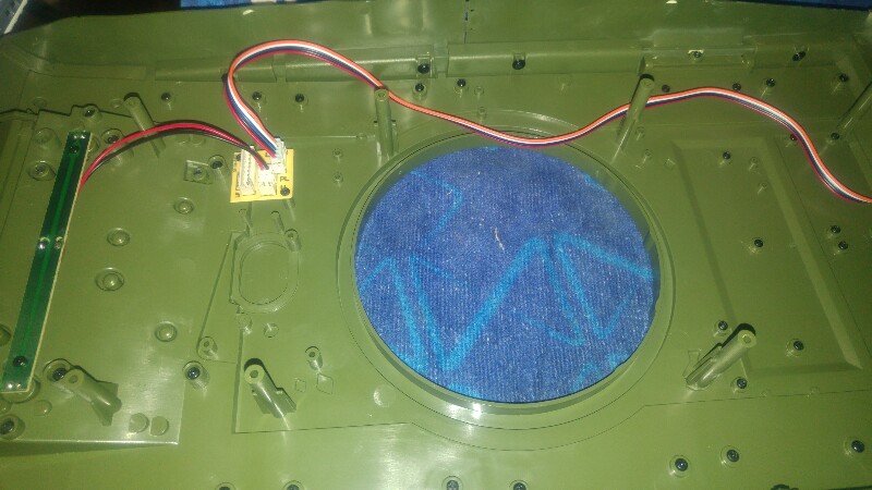

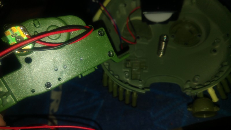

Si continua con l'elettronica. Abbiamo in questa uscita le schede relative alla gestione della torretta, alla gestione dello scafo e la terza è la scheda della ricevente
Partiamo dalla scheda di gestione della torretta. Recuperiamo la base della torretta (quella "ad ingranaggio") e giriamola sottosopra
Adagaimo la scheda alla base della torretta. Attenzione che i contatti della scheda andranno ad impattare sulla plastica della base
Fissiamo la scheda con 2 viti
Ora passiamo alla scheda di gestione dello scafo e poniamola sull'area deputata
In caso di contatti simili, troviamo sia sulla presa che sulla spinetta relativa una sigla che li accoppia
Per avere un'idea dei collegamenti, ho attaccato i due cavi disponibili sullo scafo
Ora dobbiamo fissare la gonna di sinistra. Per facilitare un po' le cose, ho smontato la presa d'aria che era stata montata in fabbrica
Procediamo come abbiamo fatto per il lato destro. Ed abbiamo completato per ora il montaggio

Purtroppo questa uscita avrà un montaggio molto breve in quanto solo questo blister n° 34 (fase 39) è assemblabile. Per tutti gli altri è necessario lo scafo che sarà fornito molto più avanti... Quindi non possiamo andare oltre
In questo blister troviamo il meccanismo che regola l'alzata del cannone

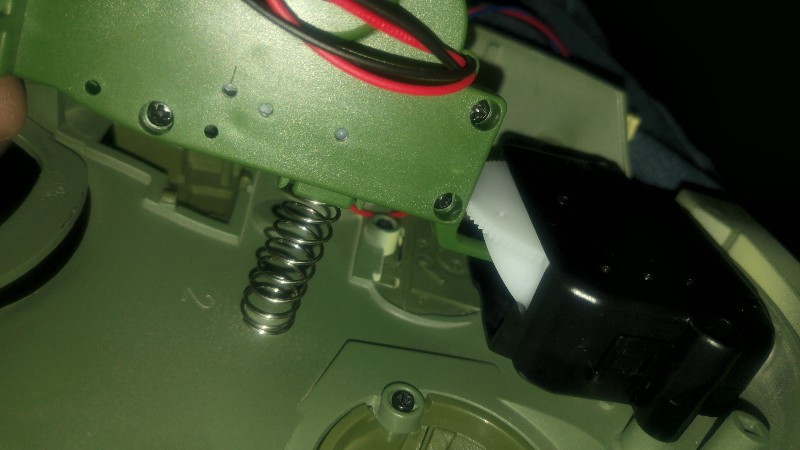

Prendiamo la torretta, giriamola sottosopra facendo molta attenzione al sensore. nella parte posteriore troviamo i perni dove dovremo fissare il sistema di alzata
appoggiamo il sistema di alzata e fissiamolo con le tre viti fornite
posizioniamo la molla di rialzo
Prendiamo il cannone ed orientiamo il perno verso il sopra dellla torretta
Agganciamo il perno al meccanismo dell'alzata
ed appoggiamo il perno allo scanso anteriore. Purtroppo fintanto che non chiudiamo la torretta non possiamo posizionarlo saldamente
[WIP] Carro armato russo T-72 in scala 1:16 - ModelSpace DeAgostini-20171112_221629-853x480.jpg   [WIP] Carro armato russo T-72 in scala 1:16 - ModelSpace DeAgostini-20171112_221718-853x480.jpg   [WIP] Carro armato russo T-72 in scala 1:16 - ModelSpace DeAgostini-20171112_221801-853x480.jpg
[WIP] Carro armato russo T-72 in scala 1:16 - ModelSpace DeAgostini-20171112_222157-853x480.jpg   [WIP] Carro armato russo T-72 in scala 1:16 - ModelSpace DeAgostini-20171112_222207-853x480.jpg   [WIP] Carro armato russo T-72 in scala 1:16 - ModelSpace DeAgostini-20171112_222318-800x450.jpg
[WIP] Carro armato russo T-72 in scala 1:16 - ModelSpace DeAgostini-20171112_222508-800x450.jpg   [WIP] Carro armato russo T-72 in scala 1:16 - ModelSpace DeAgostini-20171112_222600-800x450.jpg   [WIP] Carro armato russo T-72 in scala 1:16 - ModelSpace DeAgostini-20171112_222640-853x480.jpg
