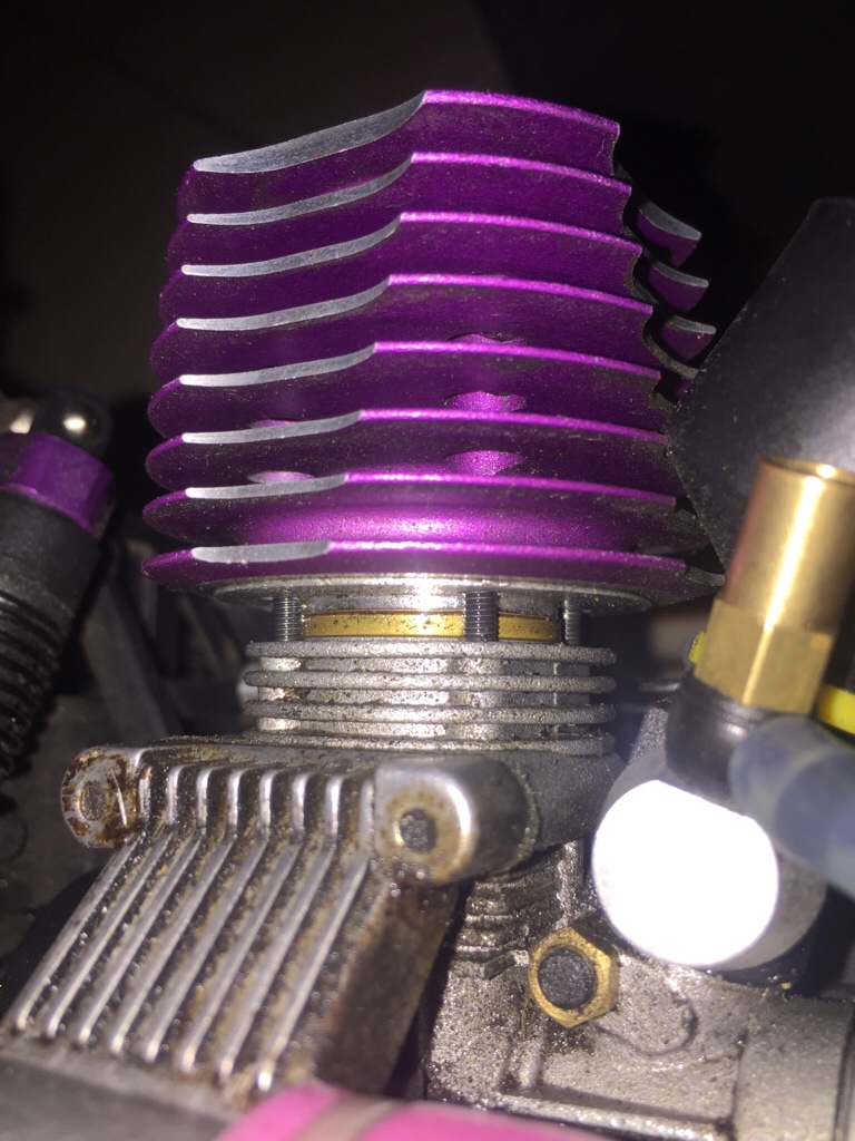

Filamento candela che si piega?-imageuploadedbyforum1442834747.494891.jpgFilamento candela che si piega?-imageuploadedbyforum1442834830.203044.jpgFilamento candela che si piega?-imageuploadedbyforum1442834874.808681.jpg
2foto

a vedere dal cielo del pistone sei magrissimo...prova a togliere la testa e fare foto al pistone per intero...se ha cambiato il sottotesta può darsi che non abbia tenuto conto dello squish ipotesi avvalorata dal fatto che quella è una testa di un .21 cioè 3.5cc e non un .18 da 3.0cc...può essere che tanto che sei magro vai proprio in detonazione...cosa che fa malissimo a pistone sottotesta biella etc...
comunque fai foto sia a sottotesta sia al cielo del pistone

Cosa mi consigli per il momento quindi di ingrassare giusto?perche infatti lui mi ha detto che cosi è praticamente un 3.5 infatti! pero quello che ho notato e che solo ieri è successo prima il cielo è sempre stato dorato color nocciola?e non faceva questo problema per questo dubito che sia lo squish in piu il nonno e da 15 anni che gareggia quindi penso e dico penso ne capisca qualcosa..adesso aggiungo due foto appena ho tempo di tutto il pistone per interograzie davvero

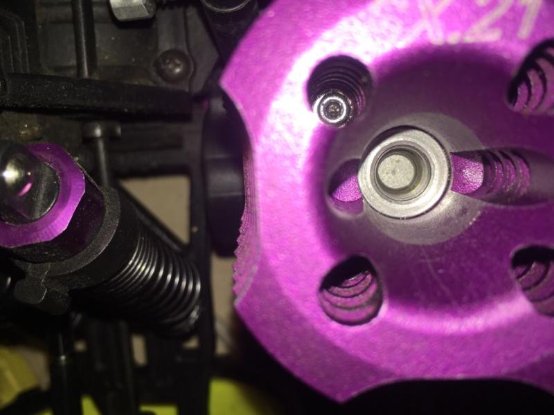

Filamento candela che si piega?-imageuploadedbyforum1442837403.262247.jpgFilamento candela che si piega?-imageuploadedbyforum1442837479.014936.jpg
Ecco

ok, sei sicuramente magrissimo visto il colore sia del sottotesta sia del cielo del pistone...sembrano addirittura sabbiati, soprattutto il sottotesta, come se ci avesse picchiato sopra qualcosa così come sul pistone, probabile filamento che si è staccato ed è andato in giro per la camera di scoppio...seconda cosa, il sottotesta e la candela non sono compatibili affatto...se ci fai caso esce troppo la candela al di sotto del sottotesta...ciò modifica l'area di squish anche se di poco...dovrebbe essere a filo con la parte alta della cupola, che è la parte dove di fatto avviene lo scoppio...non capisco cosa ha fatto ma ha sicuramente modificato qualcosa che non doveva modificare...

Controllata anche la camicia neanche un segno sembra nuovo...

Infatti ho trovato dei microframmenti all'interno due per l'esattezza molto molto molto molto piccoli eppure prima come faceva ad andare bene allora?

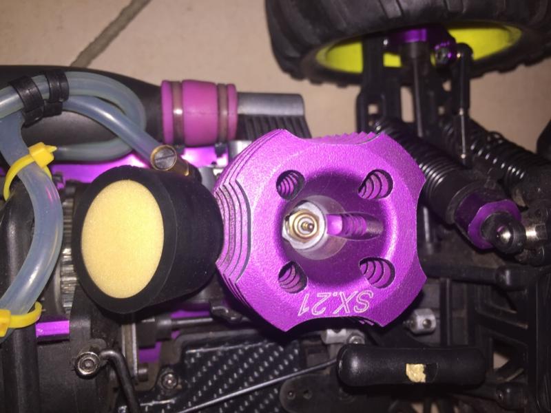

Questo è un accoppiamento nuovo e anche esso sembra avere una finitura tipo sabbiata non è del tutto liscio

il problema riguardante il filamento della candela che rientra è dovuto al fatto che sporge troppo e per la compressione si schiaccia...per il colore di cielo pistone e sottotesta sei magro...se prima era color nocciola e ora si è schiarito sei magro...se era color nocciola lo hai pulito e ci hai fatto un litro ed è rimasto così sei magro, se lo hai pulito e ci hai fatto due serbatoi e a te sembrava giusto lascialo così, il colore lo prende con almeno un litro non basta un solo serbatoio
