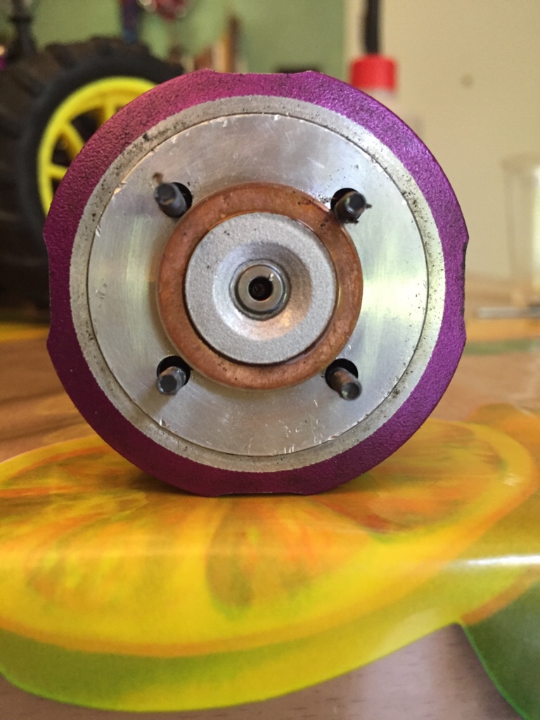

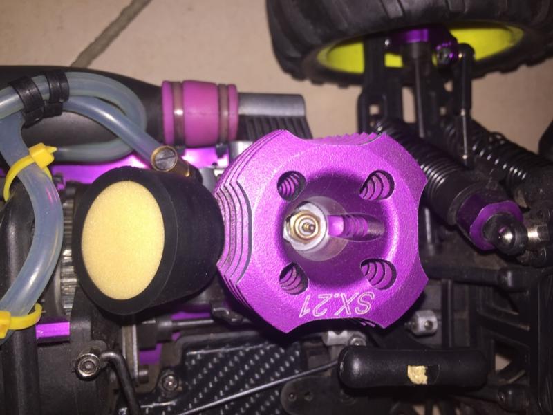

Suntek 21-09-15 01:27 PM
4 allegato(i)
Allegato 225814
Allegato 225815Allegato 225816Allegato 225817

tonyj2 21-09-15 01:41 PM
a vedere dal cielo del pistone sei magrissimo...prova a togliere la testa e fare foto al pistone per intero...se ha cambiato il sottotesta può darsi che non abbia tenuto conto dello squish ipotesi avvalorata dal fatto che quella è una testa di un .21 cioè 3.5cc e non un .18 da 3.0cc...può essere che tanto che sei magro vai proprio in detonazione...cosa che fa malissimo a pistone sottotesta biella etc...
comunque fai foto sia a sottotesta sia al cielo del pistone

Suntek 21-09-15 02:11 PM
2 allegato(i)
Allegato 225825Allegato 225826
Ecco
tonyj2 21-09-15 03:16 PM
ok, sei sicuramente magrissimo visto il colore sia del sottotesta sia del cielo del pistone...sembrano addirittura sabbiati, soprattutto il sottotesta, come se ci avesse picchiato sopra qualcosa così come sul pistone, probabile filamento che si è staccato ed è andato in giro per la camera di scoppio...seconda cosa, il sottotesta e la candela non sono compatibili affatto...se ci fai caso esce troppo la candela al di sotto del sottotesta...ciò modifica l'area di squish anche se di poco...dovrebbe essere a filo con la parte alta della cupola, che è la parte dove di fatto avviene lo scoppio...non capisco cosa ha fatto ma ha sicuramente modificato qualcosa che non doveva modificare...

Suntek 21-09-15 03:22 PM
Infatti ho trovato dei microframmenti all'interno due per l'esattezza molto molto molto molto piccoli eppure prima come faceva ad andare bene allora?
Suntek 21-09-15 03:24 PM
Non dava nessun tipo di problema cielo color dorato perfetto rimaneva anche al minimo perfetto per più di due minuti senza muoversi!accelerando partiva tutto alla perfezione ripresa tiro E velocità massima buona leggera traccia di fumo insomma tutto alla perfezione e poi ieri questo
Suntek 21-09-15 03:29 PM
Allegato 225827
Questo è un accoppiamento nuovo e anche esso sembra avere una finitura tipo sabbiata non è del tutto liscio
tonyj2 21-09-15 03:45 PM
il problema riguardante il filamento della candela che rientra è dovuto al fatto che sporge troppo e per la compressione si schiaccia...per il colore di cielo pistone e sottotesta sei magro...se prima era color nocciola e ora si è schiarito sei magro...se era color nocciola lo hai pulito e ci hai fatto un litro ed è rimasto così sei magro, se lo hai pulito e ci hai fatto due serbatoi e a te sembrava giusto lascialo così, il colore lo prende con almeno un litro non basta un solo serbatoio
Suntek 21-09-15 03:53 PM
Dici di provare una candela normale E vedere come risulta lo squish?
Suntek 21-09-15 04:02 PM
Altrimenti vado da lui e gli faccio presente la questione perche lui mi ha detto che ha messo un sotto test per candela turbo !
