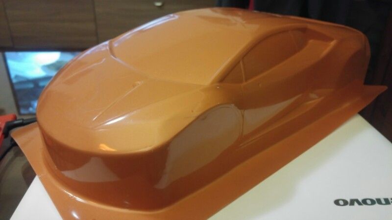

Uscita n° 52
E' arrivata la parte centrale della carrozzeria. Come per i componenti già ricevuti in passato (ma che, secondo me, manca ancora qualche pezzo), la carrozzeria arriva completamente verniciata, sia lo strato arancione che il bianco protettivo sottostante (compresi i vetri :mad: che presumo saranno coperti con delle decal), con aperto il foro per vedere la testa del motore. Esternamente la carrozza è protetta da una sottile pellicola trasparente che serve a proteggere la parte esterna della carrozzeria da eventuali sbavature di vernice. Va rimossa prima di attaccare le decal.
Come già accennato all'inizio, questa è più una carrozza da esposizione che da uso.
http://i51.photobucket.com/albums/f3...pstloxdsz6.jpg
Per tagliare la carrozza, come è consigliato dal manuale, ho usato le classiche forbici arcuate per il lexan che useremo per tagliare lungo l'apposita linea. Ho iniziato così a sgrossare la carrozza.
http://i51.photobucket.com/albums/f3...pscupnkh0k.jpg
In casa ho anche un compasso per fare dei bei fori rotondi e così, con un po' di prove (e più tempo che con la forbice) ho tagliato i passaruota
http://i51.photobucket.com/albums/f3...ps8wg0jbay.jpg
http://i51.photobucket.com/albums/f3...psinw3mkq4.jpg
Ho tagliato secondo la linea cercando di andare il più dritto possibile
http://i51.photobucket.com/albums/f3...pso4qo0fha.jpg
Al termine andrebbe passata una carta vetrata a grana fine sul bordo per rifinirlo. Vi consiglio di prendere un pezzetto di legno rettangolare ed avvolgervi sopra la carta vetrata per fare una migliore presa.
Per fare i fori dove si fisseranno le colonnine di supporto si può usare un trapano a bassa velocità per evitare di fondere e rovinare il lexan. In alternativa potete usare uno svasatore per fare manualmente i fori.
http://i51.photobucket.com/albums/f3...psoyxfavsy.jpg
Provando ad appoggiare il musetto ricevuto in precedenza sulla carrozza, il risultato è il seguente:
http://i51.photobucket.com/albums/f3...psjxqt7zja.jpg
Come dicevo, al posteriore manca qualche pezzo... Speriamo arrivino in fretta
