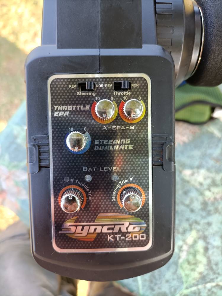

Buonasera e buonadomenica anzitutto,ho seguito passo a passo scrupolosamente la guida,ho una kyosho dbx 2.0,preso usato, effettivamente come nuovo, e usato tre volte,scalda candela e accendi candela a posto(candele ho due 4 una falcon nuova e una novarossi usata e una 8 usata,funzionano tutte diventano incandescenti con lo scalda candela),non è ingolfato,a volte parte ma raramente,e "impazzisce", accelera da solo malgrado regolo il throttle trim...o si spegne,a volte non parte ripetendo tutte le operazioni e sgolfandolo prima per i diversi tentativi di avviamento.Sto impazzendo se riesco vi carico un video per vedere se sbaglio qualcosa...scusate ma sono nuovo e magari è una stupidaggine ma non so cosa fare...provo allegare foto radiocomando con settaggio di partenza che uso per l avviamento e se riesco un video della "operazione". Grazie a tutti.

Il settaggio che usoAvviamento a strappo..?-img20220724184622.jpgAvviamento a strappo..?-img20220724184630.jpg

Io guarderei più la carburazione
Per partire non dovresti fare grossa fatica con circa 1 mm di aria tra la ghigliottina e il carburatore
