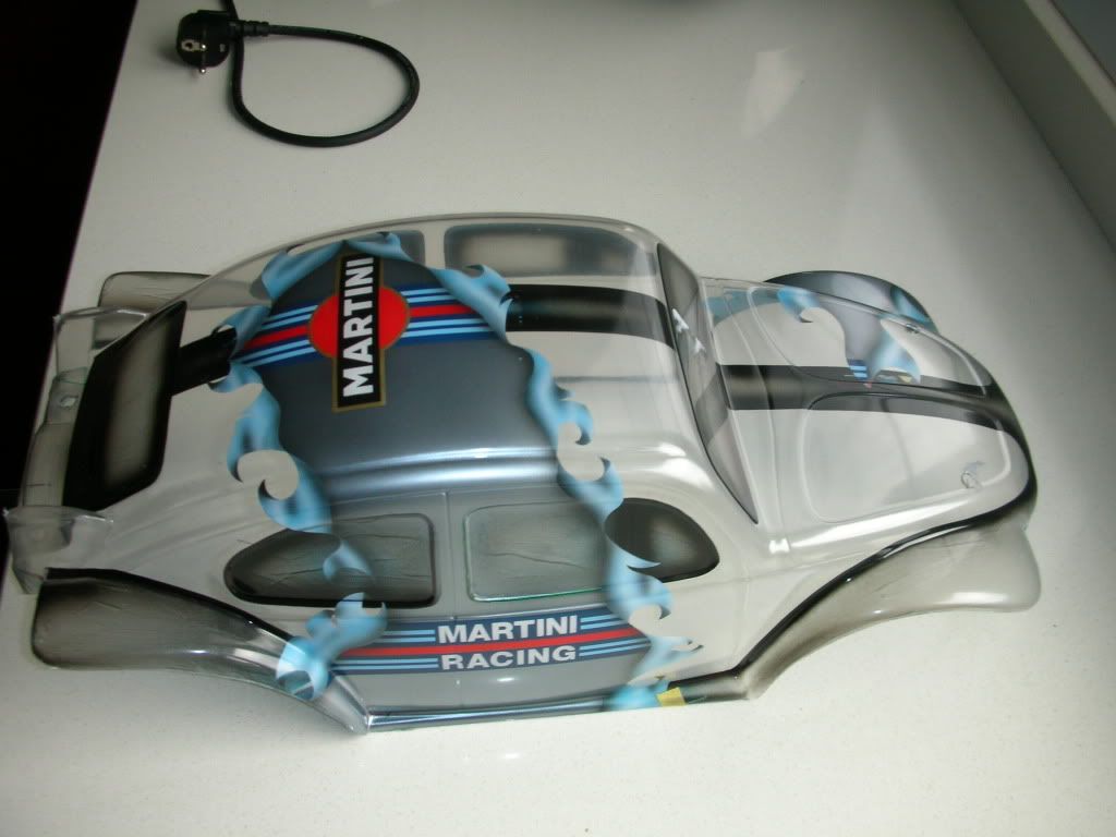

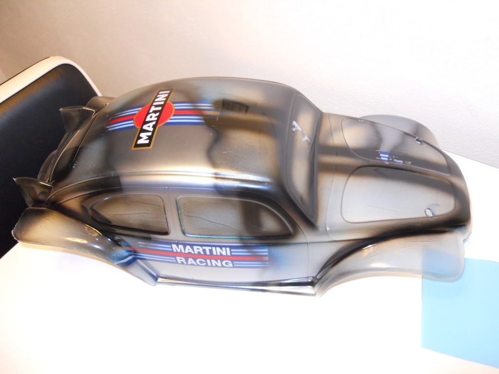

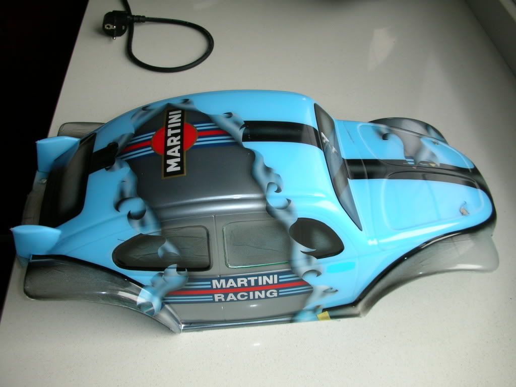

avrei ridotto le dimensioni delle chiazze di un 30%-50% non tanto per l'estetica grafica ma per "ingrandire" la scocca.
Questa scocca è la GMC Proline, la scocca più grossa che produce per Monster...non mi sembra il caso di farla sembrare ancora più grossa eheh

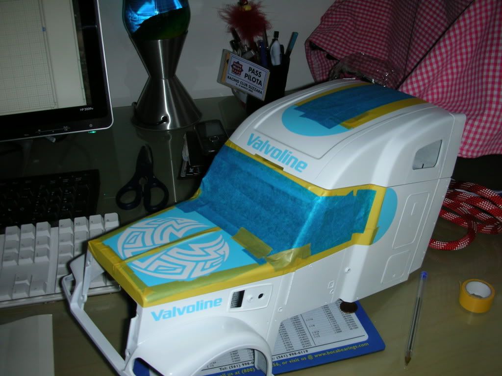

Nastro Tamiya quello giallo?? insostituibile

Si, ma per fare linee curve precise precise uso 3M plastico. Costa una fucilata ma ne vale la pena.

conosco , io uso quello verde scuro , è morbido e si adatta alla grande,riesci a fare curve quasi a gomito e senza grinze
Stefano un'altra domanda , la maschera liquida che usi la dai con l'aerografo o è pronta spray? Nel 1° caso la devi diluire o è gia pronta? pressione??Scusa per la fame di nozioni ma usavo quella liquida solo con pennello e per i figurini "complicati".

Anche io usavo il verde scuro ma questo è mooooolto meglio. Mascheratura liquida Parma Fasmask in barattolo. Si da a pennello senza diluirla. 3 mani pesanti.
Dopo ogni mano va lasciata asciugare per 5-6 ore (dipende dalla temperatura).

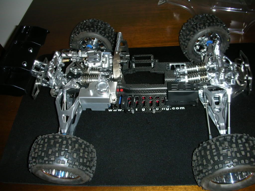

Se riesco oggi mi porto avanti con la preparazione della scocca per il mio progetto di un Revo 4 tempi (unico al mondo). Il mezzo è quasi finito, manca la trasmissione e quindi ci vuole una scocca all'altezza.

Niente di così drastico, è un motore da aereo OS, trasformato in FS-40S-C (ovvero nuova testa con molle delle valvole più dure, albero a camme più spinto, nuovo carburatore - praticamente il range dei giri raddoppia). Con volano e supporto motore realizzato apposta per usare la scatola del cambio originale (ma che devo sostituire con una in metallo).
Dal punto di vista motoristico non esiste in commercio tale modifica. Per questo è unico nel suo genere.
Esistono altre modifiche simili in internet ma nessuna con questa configurazione.
Tutto il resto è costituito da optional acquistabili.

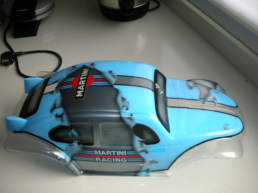

La scocca è quella che vedi in foto, la sto preparando proprio in queste ore.

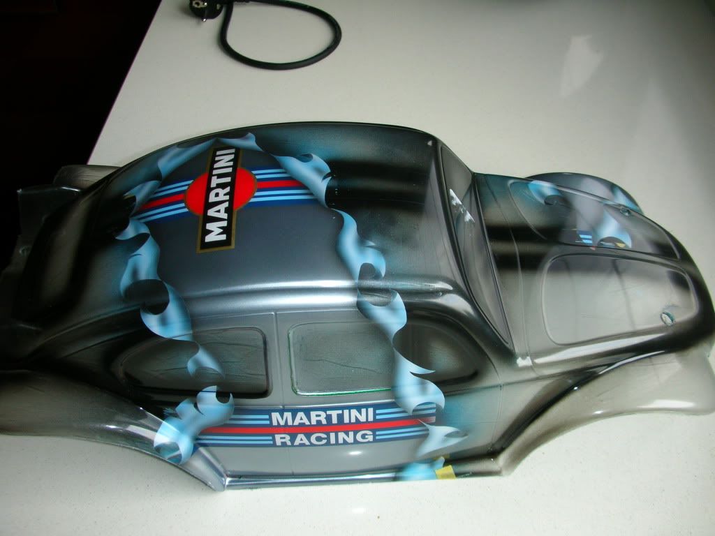

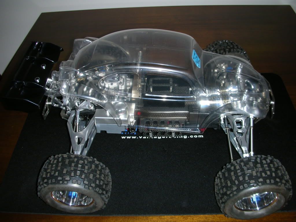

Per il mio revozzo 4T ho pensato una scocca veramente particolare e nonostante sia solo a metà lavoro devo dire che mi sono superato ancora una volta...(modestia a parte ovviamente).
Prendete questa porsche
Strappate via due pezzi di verniciatura e cosa trovate sotto? Un altra porsche
Maneba non è in linea   Rispondi quotando

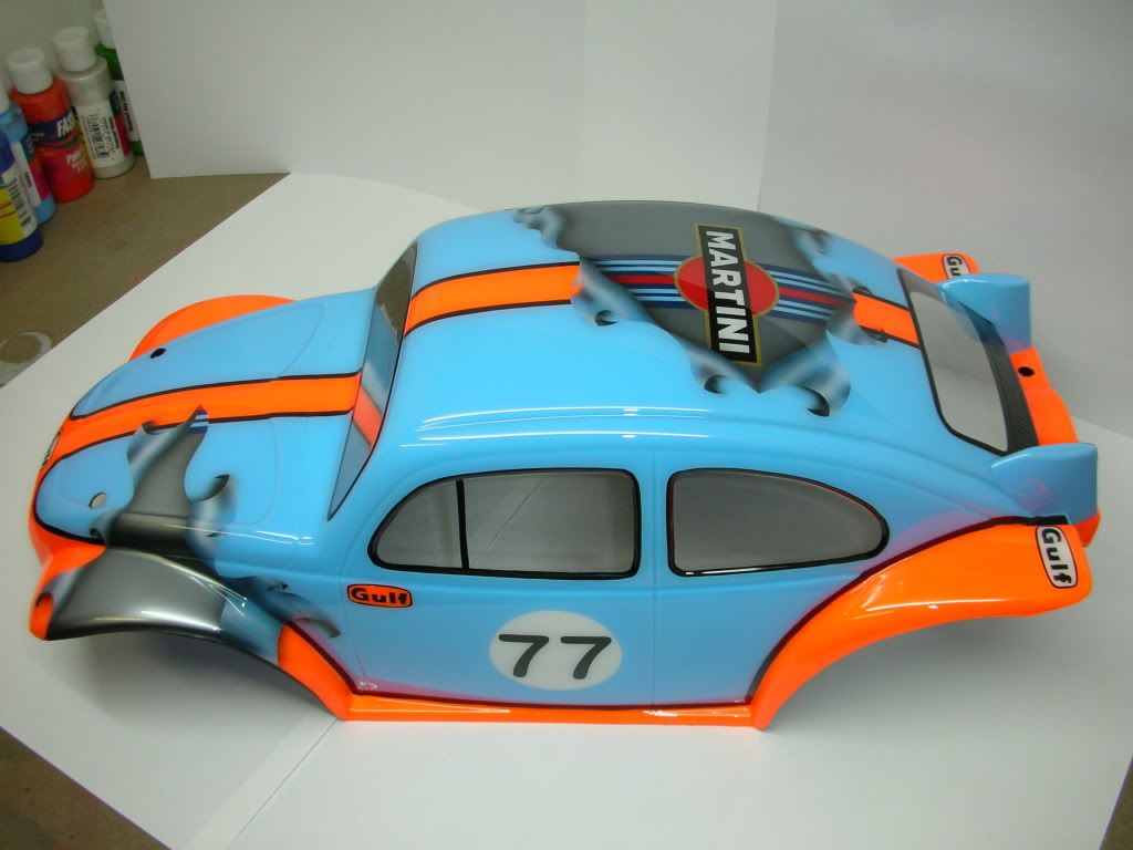

Finita...
