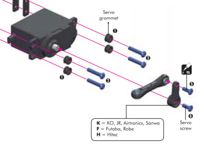

Queste immagini dal manuale della Xray NT1 ma la base è per tutti i modelli. Per la squadretta devi solo avere l'avvertenza di prenderne una con il numero giusto di righe, che vengono solitamente indicati con T. I savox se non sbaglio hanno 25T (verifica comunque) quindi basta che trovi la squadretta con 25T. Se noti sull'immagine allegata del servo vengono indicate tre tipologie: K F H che indicano in questo caso (xray) che ci sono tre squadrette che sono compatibili reispettivamente con servi K (sanwa, jamara, kopropo), Futaba, Robbe (F) e Hitec (H). Quest'ultimo dovrebbe avere anch'esso 25T .
Due precisazioni: i gommini che vedi nella prima foto puoi fare a meno di metterli, piuttosto metti una rondellina. Quando installi il servo e colleghi il tirante di sterzo alla squadretta, il tirante deve lavorare più possibile perpendicolare al servo.

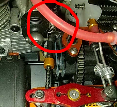

Questa la molla
qui dove va messa
dymanet non è in linea   Rispondi quotando
