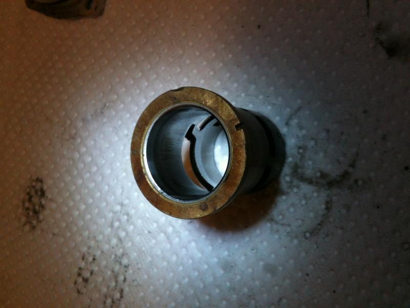

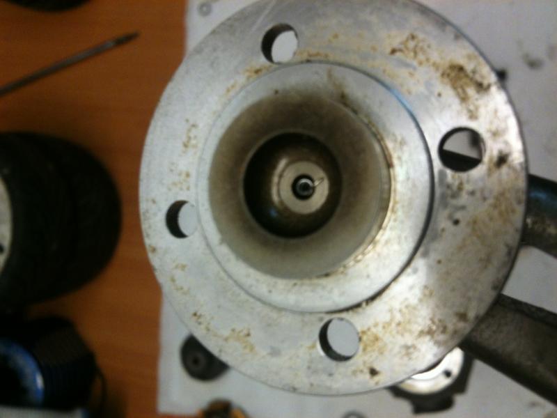

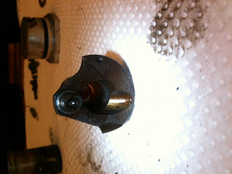

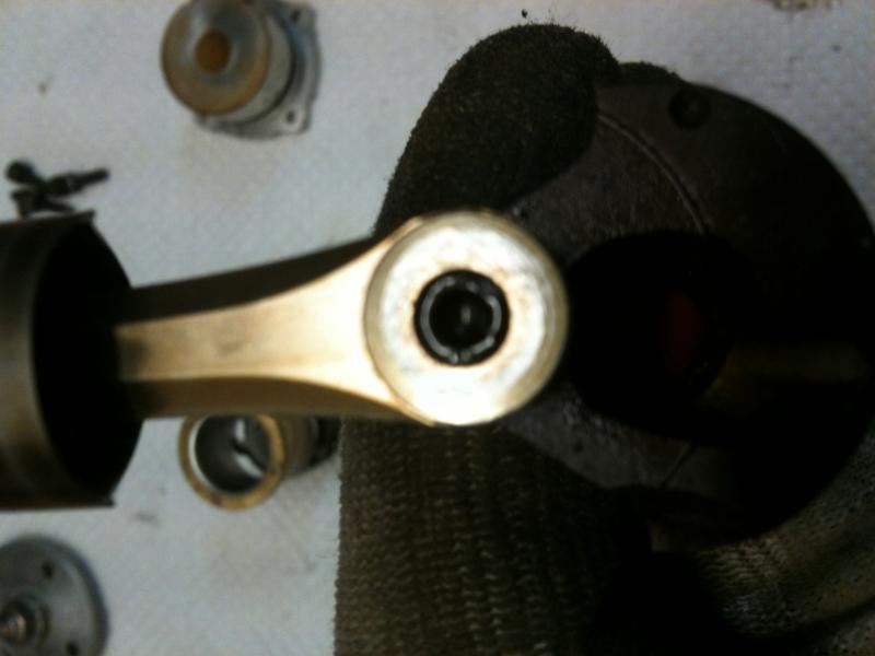

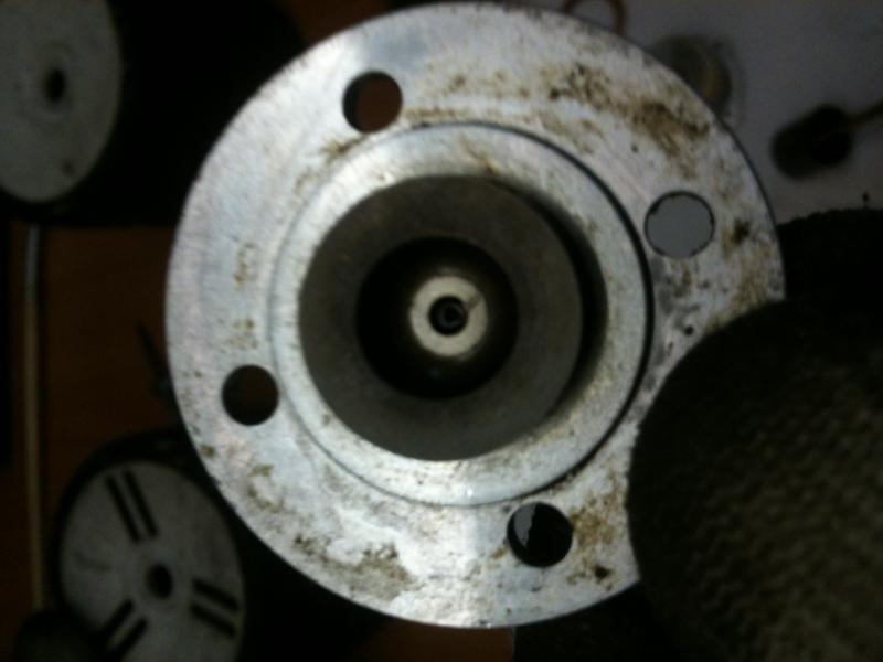

Dunque il motore sembra proprio aposto, incona benissimo il pistone si ferma molto prima del bordo della camicia come vedete, la camicia è perfetta, il pistone forse ha qualche segnetto ma poca roba, non penso influisca piu di tanto, e anche la biella non ha un minimo di gioco.
Ora il dubbio mi viene sui cuscinetti.... ovvero a me sembra vadano bene, forse hanno un pelino di movimento, ma è proprio pochissimo quasi nullo mi sembra.
Non saprei come fare a capire se sono ancora buoni o no.
Ciao, dalle foto non sembra un motore trattato bene e con l'accoppiamento nuovo, se guardi bene all'interno della camicia ci sono delle striature di colore grigio opaco questo significa che in questo motore è entrata polvere si vede anche il sotto testa ha come delle sabbiature intorno allo squiss, credo che forse le uniche cose fatte è stata la sostituzione del pistone, forse mi sbaglio le foto magari ingannano ma ho qualche dubbio.
