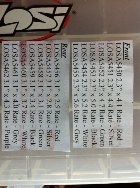

qualcuno sà dirmi il codice delle molle nere posteriori losi...o magari un molla che gli somigli come durezza...ieri ho provato per la prima volta l'elettrica e oltre ad essere tutta sballata come assetto ho notato che con le green si siede tantissimo in accelerazione e volevo provare le black !!
TheJumper 13-01-13 01:16 PM
Spesso le nere non bastano se monti motori grossi e lipo dai 5A in su.
Allegato 161251
With Tapatalk - Errors are not mine!
matteo petrassi 13-01-13 01:26 PM
grazie mille TJ...
