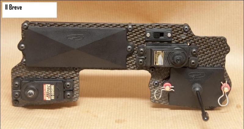

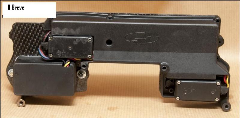

Se può essere utile!!

Originariamente inviata da pipino il breve Visualizza il messaggio
ma è artigianale? beh....pero adesso ci ha messo la ricevente vicino al motore.....dalla padella alla brace....
