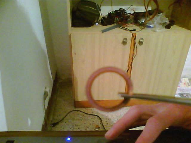

DOmanda da puro ignorante..... cosa sono i rasamenti in un motore ......

Vecchio 03-04-10, 08:45 AM   #14
L'avatar di moranxxx79
residenza: Forlì
Messaggi: 193
moranxxx79 è un newbie...
I rasamenti sono delle rondelline di solito in alluminio o in ottone che si trovano tra la testa del motore e il carter motore....
Se aggiungi rasamenti diminuisce la compressione del motore, se togli rasamenti aumenta.
sono degli spessori da mettere al sottotesta Rodaggio nuovo PICCO P3B-picture0030.jpg
