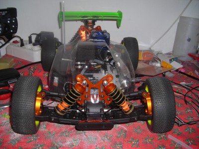

Originariamente inviata da saund_87 Visualizza il messaggio
ecco le foto con le modifiche... COSI LUCA NN MI SGRIDA PIU!
la prima foto e vecchia....
Prometto che non ti sgrido +..........ma gira verso giù le clip ferma tubo mix sul serbatoio altrimenti poi ti tocca la carrozza.....

manca solo una bella mano di giallo e poi siamo ok.... amon t allego la foto del filtro

compra un filtro decente... cmq anke se tocca la scocca l importante è ke non tocca la tiranteria, il prblema è il gommino
io ne ho 3 nuovi di quei filtri li, mai montati
che marca mi consigli???
prova i pro line low profile
Confermo che i filtri originali Crono non sono utilizzabili.............io ho preso quello della mucca 6 , quello della mucca 5R , quello OS.....e sulla 7 ci stavano tutti , sulla 9 quello che va meglio è quello della mucca 6! Ho ordinato il 6 mik low profile che di sicuro ci va , poi ci va a meraviglia anche il low profile PL.
In definitiva ti consiglio di scegliere tra questi : mugen MBX 6 (lo trovi anche sulla baja) , 6 mik low profile ( dai rivenditori RS ) e Proline low profile (non so , chiedi ad Amon).
Altri due consigli...se la carrozza davanti ti sembra troppo alta , puoi tagliare il supporto carrozza ant di 1 cm o anche meno.....io l'ho fatto!
Squadrette servi....sul gas mi sembra tu abbia un Savox da 20 kg (come il mio) , le squadrette originali fanno un po' pena......puoi prendere quelle rinforzate per il millerighe Futaba oppure una in ergal.....io ho montato questa :

sul gas ho montato quello dei ace,cmq ho notato che bella dotazione i sawox

le squadrette in ergal le evito come la peste.... e migliori sono le originali futaba tonde da ritagliare. se è compatibile futaba.
