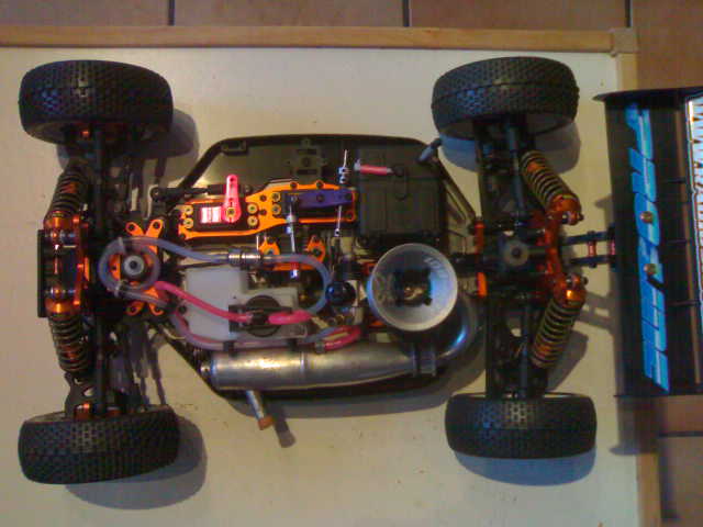

Io li ho fatti così......
mugen mbx6 vs crono rs9-11112009958.jpg   mugen mbx6 vs crono rs9-11112009960.jpg
solo di tubo hai un altro serbatoio

nooo io li ho tenuti anche piu lunghi. e non sono mai sforato sopra i 125 cc, piu lunghi sono meglio è, sempre. purche si stia dentro i 125cc

Originariamente inviata da saund_87 Visualizza il messaggio
ho capito pero nn ci sono delle misure, nn penso che i serbatoi siano tutti diversi...
e invece si.
cmq di solito il serbatoio è sui 123-124
il kyosho mi pare sia 123 e prende 2 cc dal bobolino.
il crono non mi ricordo, cmq io li tenevo molto piu lunghi sulla 7 (il servatoio è uguale) e arrivavo a 124 e mezzo circa.
