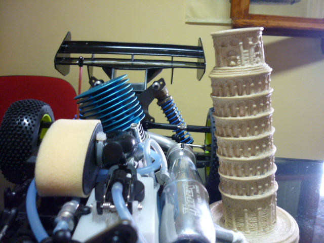

visto che siamo tornati alla discussione centrale... posso dire... che macchina hyper 9 e che salti!!!!

Originariamente inviata da alfredo5657 Visualizza il messaggio
.....visto che adesso hai una macchina con le palle (inclinate anche quelle di 22 gradi)sarebbe ora che ti tiri su le maniche e incominci a fare sul serio!!! Non sei piu' giustificato se tuo fratello FRANCO ti sta' davanti!!!

è ancora più inclinato HA HA HA!!!
