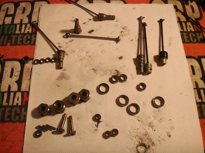

Spero che possa essere di aiuto a qualcuno, o perlomeno a scambiare esperienze, qui riporto la prima di tre fasi di preparaione della macchina a mio avviso la più noiosa ma anche la più importante : lo smontaggio e controllo con annessa pulizia.
Prima fase sta appunto nell disassemblare la macchina praticamente al 90% , personalemnte la divido in 4 parti :
-asse anteriore
-asse posteriore
-asse centrale
-elettronica e motore
detto questo vi allego qualche fotina esplicativa :
Già da questa fase inizio a controllare viti , giochi , cuscinetti , omocinetici .........praticemnte tutte le parti principali in metallo soggette a usura pesante che spesso necessitano di una minuziosa pulitura od addirittura come spesso accade per le viti sostituzione . Ricordatevi che le viti sono fondamentali , soprattutto quando uno ha frette di smontare una vite con la testa non perfetta ti puù far diventare matto e far perdere minuti preziosi , per cui usare buoni cacciaviti e mano ai ricambi.

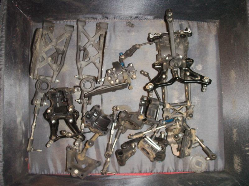

A questo punto mi ritrovo praticamente i tre assi separati che vado via via dissasemblando in toto con un occhio di riguardo ai cuscinetti , che verranno poi messi da parte per una corretta pulizia sgabbiandoli .
Stessa cosa per differenziali e ammortizzatori , anchessi da smontare , pulire , e riempire con oli nuovi ........... procedura che verrà fatta per ultima prima del riassemblaggio.
massima attenzione agli omocinetici e relòativi grani di fissaggio , io li separao ansse nateriore e posteriore , dx e sx, in questo modo rimontandoli riseco a invertirli (un po come si fa con le gomme delle autovetture) me una moggiore longevità ....... occhio alle spine , se molto consumate vanno cambiate non tanto per una possibile rottura ma perchè si mangiano letteralmente i bicchierini. Detto ciò tutto a fre un bagnetto nella nafta o avio.
Mano alle plastiche e già si notano le prime usure i braccetti anteriori oramai a banana vanno sostituiti , quindi non li lavo..............tutto il resto acqua calda e sapone sgrassante.
Oggi lavo e continuo...................

Continuo.................
Lavaggio delle plastiche , solitamente uso uno sgrassante abbastanza agressivo per la prima passata , tipo tergon o similari , pennello per passare anche negli anfratti , pou una seconda passata con un sapone da piatti o similare.
Asciugo accuratamente il tutto , onestamente se inverno sfrutto i caloriferi , oggi visto che il sole scaldava dopo una scigata con carta sotto il sole per un paio di ore.
Son solito passare una leggera passata di wd-40 non tanto per un fattore estetico ma quanto perchè le plastiche assorbono..............
Per i dischi in vetronite , li ricarto tutti.................
Passo ai cuscinetti m che dopo 25 litri di utilizzo con normale manutenzione iniziano a risentirne (forse l'ultima finale di 45 minuti su sabbiella ha dato la botta di grazia ) io li andrò a sostituire ma questi non li caccio ..............
Ho ricavato da una comune bottigli una spece di colino , dotato di rete , una volta sgabbiati , operazione facile con l'uiuto di un cutte ben affilato , li passo e ripasso all'inverosimile con l'avio o la nafta finche non sento che la scorrevolezza è ottimale e non "grattano" , solo a questo punto li deposito in una scatolina con qualche goccia di olio da cuscinetti , scatolina che poi adrò a sigillare perchè li lascio almeno 24 ore in questo stato.
Passo alla pulizia degli omocinetici con abbondanti risciaqui . Smontati uno ad uno controllo i giochi ma soprattutto le spine , la Losi avendo il centrale aterirore che lavora a 45° tende a mangiarla ...........difatti.
Poco male , con uno smagliacatena (brico center15€) mi appresto a sostituirla , non scaldo nulla vado e sostituisco operazione che ripeto al massimo 3 volte poi la sede della spina perde la tolleranza ma anche la sede del mozzo orami è consumata a dovere.
