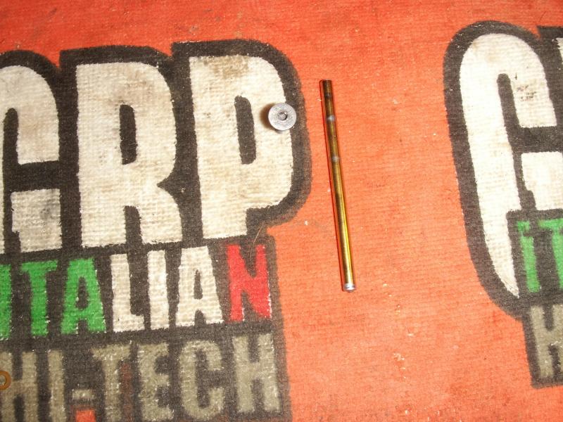

Procedo a smontarli , ovviamente tutti e tre, decide di fare un set-up classico per la Losi 2.0 che consiste nel 5000/7000/2000 ma essendo in possesso di altri 3 di scorta procedo anche con un diverso settaggio più agressivo visto il caldo e sicuramente il fondo duro 7000/7000/3000.
Cosa importante la pulizia , io procedo pulendoli prima con nafta o avio , facendo attenzione ad OR e guarnizione che nel caso siano non ok vengono sostitutiti , poi abbondonco un il wurth pulitore freni in modo da togliere ogni residuo del vecchi olio.
Rimontati procedo a riempimento fino a 3/4 della quantità ottimale , faccio muovere le crocere con il biccchierino (l'unico ora montato) in modo che tutto l'oilio si depositi e non formi bolle d'aria , e li preparo tutti e 3 (o 6 ) solo ora procedo al riempimento finale lasciando appena coperte le crociere. Chiudo il tutto serrando a doveree controllo la scorrevolezza.
A questo punto procedeo al montaggio degli assi , monto sempre prima gli omocinetici centrali prima dei differenziali , in questo modo premendo dall'interno sullla coppia conica evito il possibile gioco che si va a formare tra il bicchierino dell'omocinetico e il cuscinetto in modo che all'interno della scatola del differenziale stesso il gioco tra corona e pignone sia costante , lo andrò a perfezionare con i rasamenti appositi sui cuscinetti del differenziale stesso per una massima scorrevolezza.
Chiuso il tuotto ho gli assali ant e post pronti , il centrale è molto più semplice da assemblare , basta controllare che non abbia giochi.
Non mi risparmio neanche qui nel controllare viti e perni perchè soprattutti i secondi mi porterebbero a giochi sui bracci indesiderati o peggio mancanza di scorrimento.
Prometto che domani tempo permettendo finisco..................................
Scusami la domanda, ma quando premi dall'interno della scatola porta differenziale sull pignone per poi inserire il bicchierino dell omocinetico centrale dove poi avviterai il grano per bloccare il tutto (mi raccomando frena filetti su quel grano) quanto gioco li lasci???
