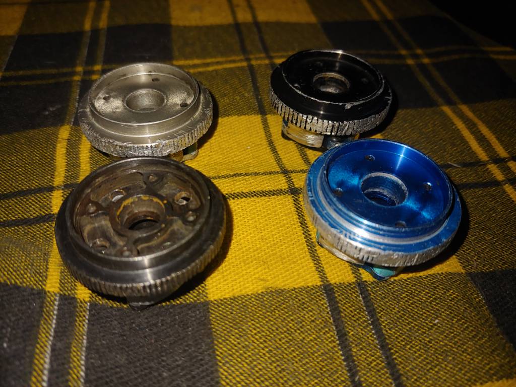

E questi i 3ceppi frizione in alluminio messi malino...ma magari riutilizzabili,uno in metallo forse quello originale inoltre alcuni petali come da foto..Ho acquistato 2 Losi 8igh 4.0 - Cominciamo l'avventura....-jpeg_20210221_011125_835376177957217698.jpgHo acquistato 2 Losi 8igh 4.0 - Cominciamo l'avventura....-jpeg_20210221_011149_9092981575027656451.jpgHo acquistato 2 Losi 8igh 4.0 - Cominciamo l'avventura....-jpeg_20210221_011447_2997746990600400379.jpg

Vecchio 21-02-21, 11:37 AM   #37
L'avatar di nickthunder
Registrato dal: Feb 2008
Messaggi: 5,561
Vorrei proprio sapere in base a cosa hai deciso che le campane frizione erano consumate. Ti sei svegliato alla mattina e non le hai viste bene?
Il tipo ti ha dato pure i ceppi nuovi. Cambiali e sei a posto.
due campane sono da buttare perche' non ci sono piu' denti!!! super consumate.
i volani in alluminio sono cosi' consumati che penso sulla ruota di gomma della cassetta di avviamento scivolano (e mi rovinano la ruota che e' nuova...) e farebbero dannare oltre tutto hanno delle belle botte che sicuramente ora sono sbilanciati...penso di utilizzare quello in ferro cambiando i petali con quelli nuovi...

Originariamente inviata da SeXyDeSiGn Visualizza il messaggio
a ecco. Allora va bene XD
Se erano consumati i denti, controlla anche la corona, non si sa mai...

Questa è la minuteria che era compresa...purtroppo non ci sono i dadi che fissano le frizioni...meglio fare una frizione in carbonio?in alluminio?oppure mix 2+2?Ho acquistato 2 Losi 8igh 4.0 - Cominciamo l'avventura....-jpeg_20210221_134817_3289121460478751667.jpgHo acquistato 2 Losi 8igh 4.0 - Cominciamo l'avventura....-jpeg_20210221_134832_1906522908928627031.jpg

Vecchio 21-02-21, 03:54 PM   #42
Messaggi: 5,561
Lascia stare il carbonio.
Prendi quei ceppi blu nuovi con l'alieno e montaci 4 di quelli. Tanto per come la userai ti durerà una vita.
Occhio che per la Losi ci vuole il cono frizione corto
meglio volano in alluminio o in acciaio? acciaio e' piu' pesante tiene meglio la coppia...coni non ne ho e neanche i dadi e immagino che pure i dadi ci vogliono i suoi giusto???

Ricomposto quella in acciaio petali e molle nuove, anche le viti nuove
no i dadi no. Però i coni devono essere corti perché altrimenti la campana gira troppo vicina al serbatoio
