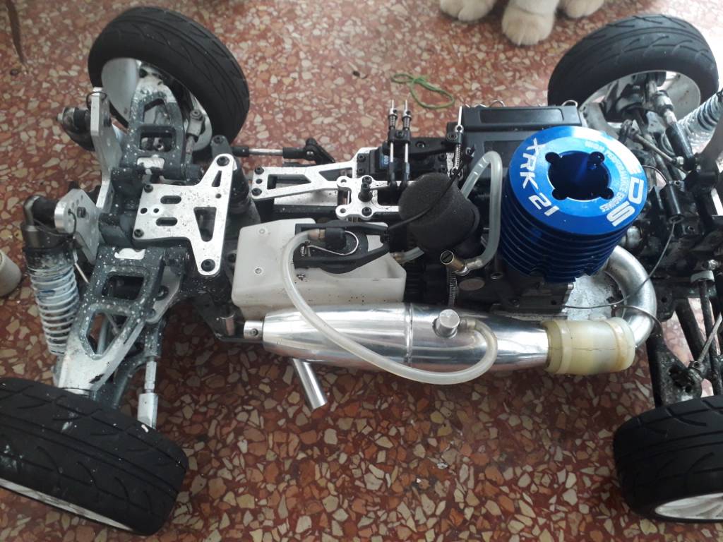

Ma hai corso sul cemento fresco????

Ha passato un po di tutto. È una off road

OrA ci dovrei cambiare le torrette per farla diventare rally game

manca un bullone che ferma il motore ad un banchetto ….
tutto quel filo di ferro messo in qua e in là ???
sei scappato dal campo di concentramento ??
pure quel tubo ritto della mix che stà addosso alla testata non va bene , la miscela non deve scaldarsi prima di entrare nel carburatore , nemmeno fare un giro tipo montagne russe !!!

Provvedo

Più che cemento fresco sembra che qualcuno ci abbia spruzzato sopra della vernice
