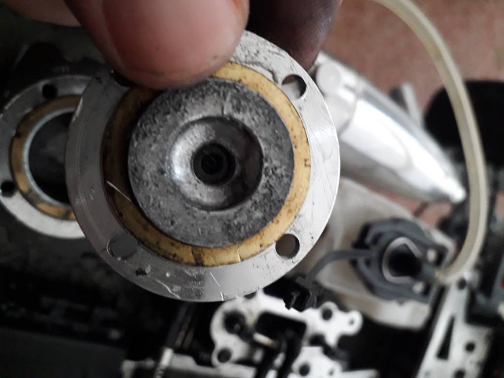

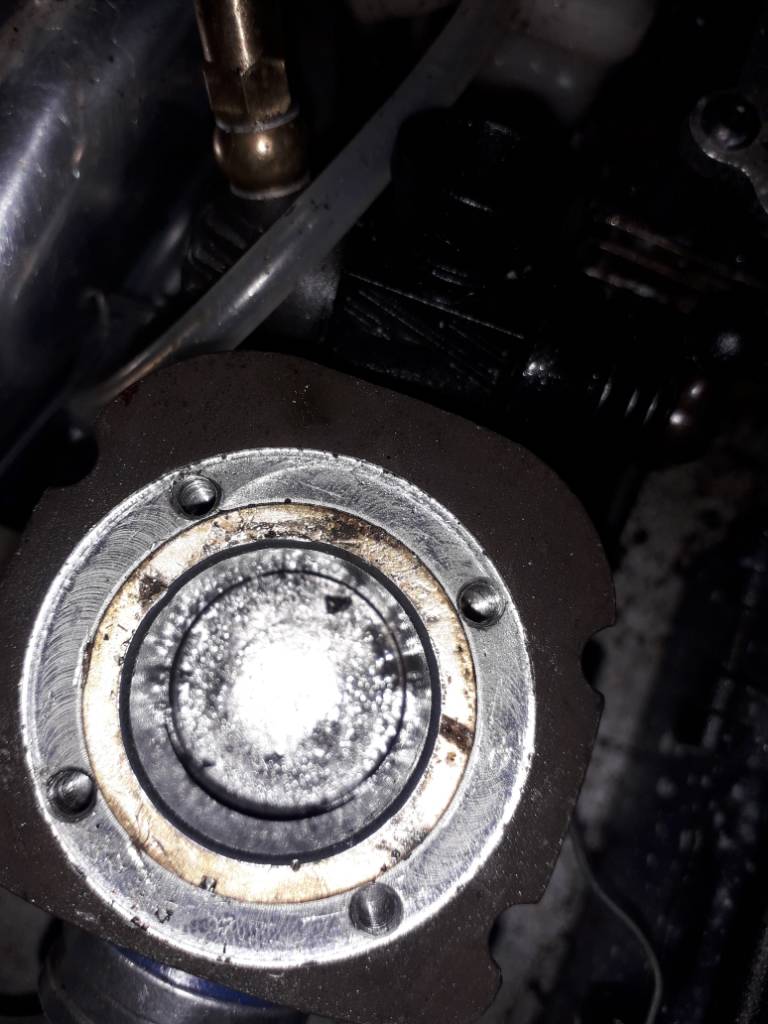

Delucchi. 02-12-19 10:11 AM
4 allegato(i)
Ora capisco . Guardate ragazzi . Questo motore è di carta non ostante gli ho fatto una carbu grassa guardate cosa è successo. Visti le foto? È materiale dello stesso motore. Il che vuol dire che è scadentissimo mai più quel motore e quelle cilindrate.Allegato 344602Allegato 344603Allegato 344604Allegato 344605

nickthunder 02-12-19 12:38 PM
delucchi quanti litri aveva di vita quel motore?
Delucchi. 02-12-19 12:52 PM
Circa uno
Inviato con il mio SM-J330FN - Scarica l‘app del Forum di Modellismo.net
nickthunder 02-12-19 01:07 PM
Originariamente inviata da Delucchi. (Messaggio 1454547)
Circa uno
ma lo hai fatto il rodaggio?
Delucchi. 02-12-19 01:08 PM
Lo fatto ma è un motore incarburabile
Delucchi. 02-12-19 01:33 PM
Se vai su you tube e scrivi andrea delucchi ci sono i miei video e si vede che si spegne sempre
Delucchi. 02-12-19 01:36 PM
Niente non ce più il video
nickthunder 02-12-19 02:15 PM
Originariamente inviata da Delucchi. (Messaggio 1454552)
ma non c'entra la carburazione.
I motori nuovi vanno prima rodati. E il rodaggio consiste in 3/4 pieni al banco a carburazione grassa e modello fermo, poi altre 2/3 sempre a carburazione grassa con modello marciante e carburazione che si smagra via via.
Non esistono motori incarburabili...ci sono motori difficili e altri facili, è vero, ma nessun motore è incarburabile a meno di problemi.
Questo motore è proprio frullato, ma non è stata la carburazione a ucciderlo...o meglio, si ma perché hai girato magro con il motore ancora non del tutto rodato.
Mi sa che hai sbagliato qualcosa nelle fasi iniziali della vita del motore

Delucchi. 02-12-19 02:41 PM
Io comunque lo avevo rodato e lo avevo fatto bello grasso. Probabilmente è difficilissimo da carburare ma specialmente il minimo
