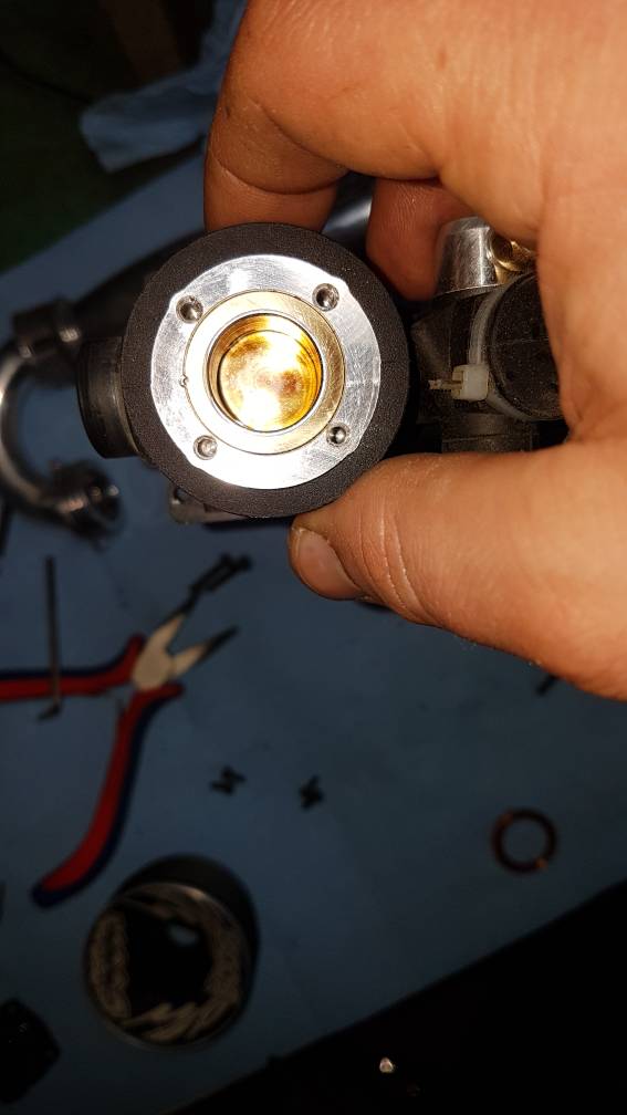

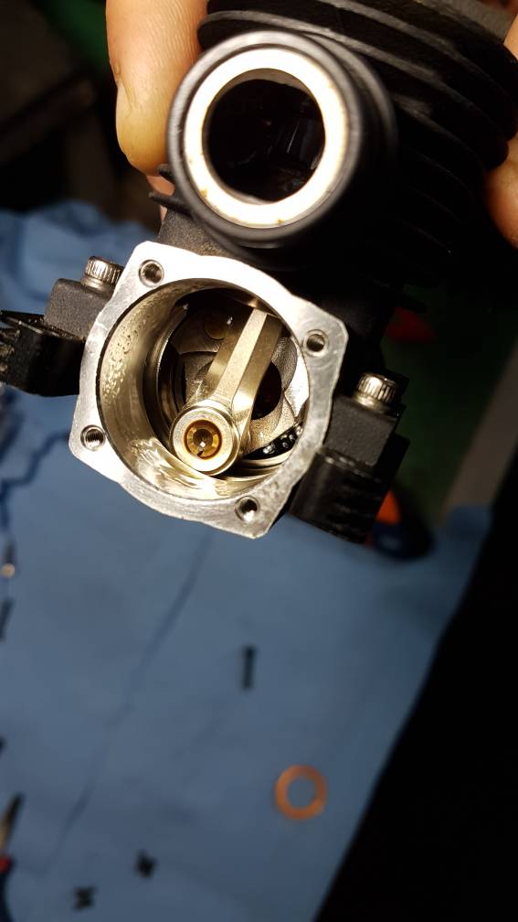

Dopo 1.5 L si presenta così... alla prossima uscita comincio a carburare bene! Volevo chiedere visto che è il primo rodaggio che effettuo quella fascia piu chiara sul pistone che si è formata è sintomo di qualcosa? Il motore gira bene e il colore del pistone sembra buono

è tutto nella norma,la camicia esendo conica segna di più il pistone nel punto morto superiore e la parte più bassa del mantello del pistone mantiene il colore ''di fabbrica'' più a lungo.
quella zona più chiara col tempo,dal lato dello scarico,diventerà color nocciola/nero.
richiudi tutto e buon divertimento per 10 litri( sfiga permettendo ),poi riapri per manutenzione ordinaria,pulizia,cambio cuscinetti,ecc...
