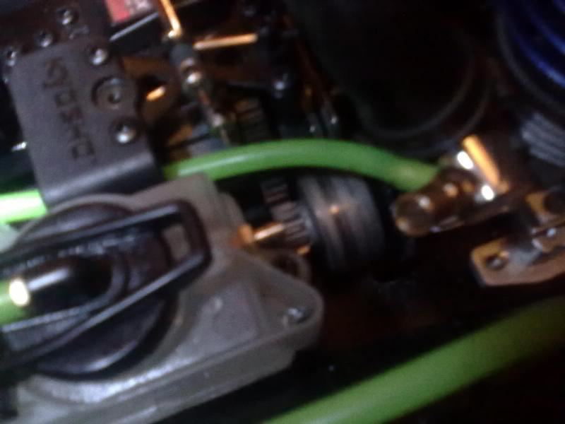

cmq bene a sapersi mi ero già preso male.. un altra cosa che ho notato è una striscia piccola sulla campana in acciaio.. spingendo la macchina a mano pero non sento grandi attriti o altro.. devo rivedere l'allineamento?
Oòj non è in linea   Rispondi quotando

Originariamente inviata da Oòj Visualizza il messaggio
haha già perdonatemi
Per "striscia" cosa intendi?
Son of kyosho non è in linea   Rispondi quotando
Vecchio 10-03-11, 07:30 PM   #7
Registrato dal: Feb 2011
Messaggi: 159
Oòj ha avuto comportamenti non adeguati in passato...
Originariamente inviata da Son of kyosho Visualizza il messaggio
pero non sento attriti se la spingo a mano
Controlla che non tocchi da nessuna parte, a volte può essere anche un sasso che si incanstra...
Per il motore che incona è normalissimo, il mio solo per fare il rodaggio ho tribolato da matti poi però spinge davvero bene.
Peccato per la fine che ha fatto...

Originariamente inviata da Lupin88 Visualizza il messaggio
ripeto a veder cosi proprio nulla.. perche sento la macchina bella "liscia" quando la spingo
quando ho montanto il motore nuovo nel primo allineamento faticava e strusciava.. cosi ho smontato di nuovo tutto stando attento

o è andato qualcosa sotto...o il motore è installato male...oppure nei salti, il telaio flette e va a toccare la campana

tocca semplicemente il supporto del diff centrale...io l'avevo limato un po sia sulla 7,5 che sulla 777 ed anche mp9
colpa di ste kyosho.... pessime macchine...neanche i supporti per il differenziale centrale sannò fare....

Originariamente inviata da Aledrummer83 Visualizza il messaggio
tu ci scherzi, ma sono uscite 4 versioni della mp9 ed ancora attualmente il cardano centrale posteriore tocca il carter di molti motori e bisgna dremelare il carter!
