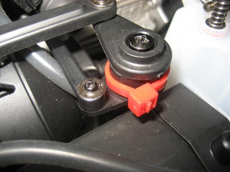

ecco un'altra foto dove si vede meglio...
a proposito, parliamo della pure ten GP fazer o della pure ten alpha???

ma con quella fascetta rossa, e' vero che ' piu' precisa per sterzaree(di poco) ma e' come se avessi eliminato il salvaservo!
specialmente se e' alle prime armi, e deve imparare a conoscere l'auto....

...oggi sei distratto... quello non è il salva servo sterzo, ma è il salvaservo del comando del gas... cmq la foto con la fascetta rossa è vecchia, infatti se vedi in quella che ho postato dopo non c'è più... l'ho tolta non tanto per salvare il servo, che in questo caso non potrebbe subire danni (visto che è attaccato al carburatore), ma proprio per non rovinare il carburatore, perché il gioco che c'è serve a non premere troppo sulla levetta che va al carburatore
però poi c'è un altro discorso a proposito del salvaservo sterzo... ne abbiamo parlato in un altro post... aspetta ora te lo linko
