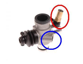

Invece per la vite del minimo? è quella orizzontale?

e quella piccola messa di traverno di colore nero, ti posto una foto di un carburatore, e quella cerchiata in blu, quella in rosso e la vite del massimo

Eh io quella ho cercato ieri ma non ce l'ha... ne ha una sotto quella del massimo in orizzontale potrebbe essere quella ?
Edit: scusa l'ho vista da una foto trovata su internet... ok grazie
