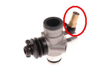

oddioallora, dovrebbe esserci una vite che sporge da carburatore, ti metto un'immaggine, e cerchiata in rosso, allora per smagrire dovresti avvitare questa vite, bisogna farlo piano piano, con molta pazienza,la devi avvitare di 1/8 di giro per volta, al max di 1/4, fin quando non risolvi, pero se non lo sai fare io ti consiglio di farti aiutare da qualcuno più esperto, se smagrisci troppo rischi di grippare

ecco la foto:

da tutto chiuso devi aprire di 3 giri e mezzo la vite cerchiata in rosso con il numero 1 (riferito alla terza foto) e poi smagrire di 1/8 di giro alla volta o al massimo 1/4 di giro, quello cerchiato col numero 2 è la vite del minimo meccanico (regola il numero di giri del motore a minimo). La vite posta nel soffietto è invece quella del minimo dinamico che regola l'afflusso aria/miscela ai bassi regimi.
