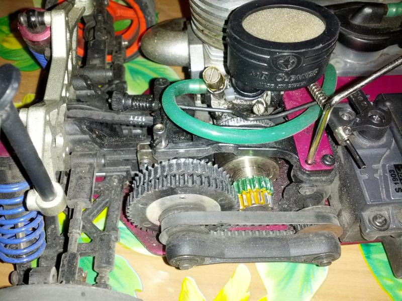

no i dentini sono completamente rovinata....la devo cambiare...ora la conora non tocca nenache più gli ingranaggi piccolini...infatti mi andava direttamente in seconda poi...che casino uffaa
ragazzi ma per rimuovere la corona e mettere la nuova basta "semplicemente" svitare la parte che ho cerchiato in rosso..o bisogna togliere tutto il motore?

Originariamente inviata da Tidus FFX Visualizza il messaggio
La paerte che hai segnato in rosso non si svita, li c'è un segger da sfilare, devi toglierlo anche dall'altra parte del tendicinghia, sfilare il tendicinghia, togliere la cinghia, sfilare la puleggia,togliere il trascinatore della puleggia, sfilare la corona della prima e poi quella della seconda....

Messaggi: 725
fedo è un newbie...
Inoltre c'è anche svitare il retrotreno dal telaio per poter sfilare la corona della prima.
15 minuti, niente di che

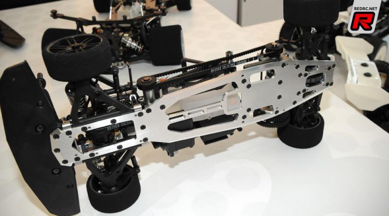

ho cercato di proteggere lo foro degli ingranaggi (vedi cerchio nella foto) ma l'ho perso per strada la piastrina di ferro che avevo messo per chiuderlo....come si puo fare?

Per i fori nel telaio:
Principalmente servono per alleggerirlo, mentre sui modelli da competizione ci si sofferma molto anche per la resistenza alla torsione e quindi la sua rigidità, infatti essa influisce molto sul funzionamento delle sospensioni.
Quello sotto al volano è necessario per l'avviamento a cassetta, inoltre sotto al motore è possibile trovare feritoie per raffreddare lo stesso.
Sulla thunderina quello in corrispondenza delle corone serve per poterle posizionare più basse ed avere un baricentro più vicino a terra possibile, stesso discorso in zona differenziali.
Dovrei essere stato esaustivo
