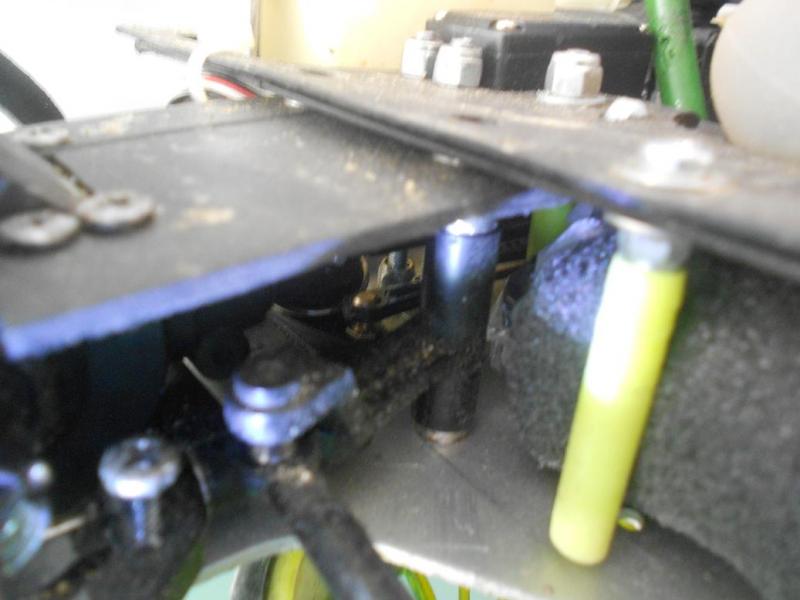

altre foto in dettaglio della piastra anteriore, notate la seconda colonnetta per bloccare la ricevente ..la terza colonnetta è nascosta, parte dal telaio come la seconda e si trova più o meno sotto la fascetta che vi ho mostrato prima..
La mia Pure Ten Alpha GP "SOVRALIMENTATA"-mp7.5-esperimento-pureten159.jpg   La mia Pure Ten Alpha GP "SOVRALIMENTATA"-mp7.5-esperimento-pureten160.jpg   La mia Pure Ten Alpha GP "SOVRALIMENTATA"-mp7.5-esperimento-pureten161.jpg
mp7.5 non è in linea   Rispondi quotando

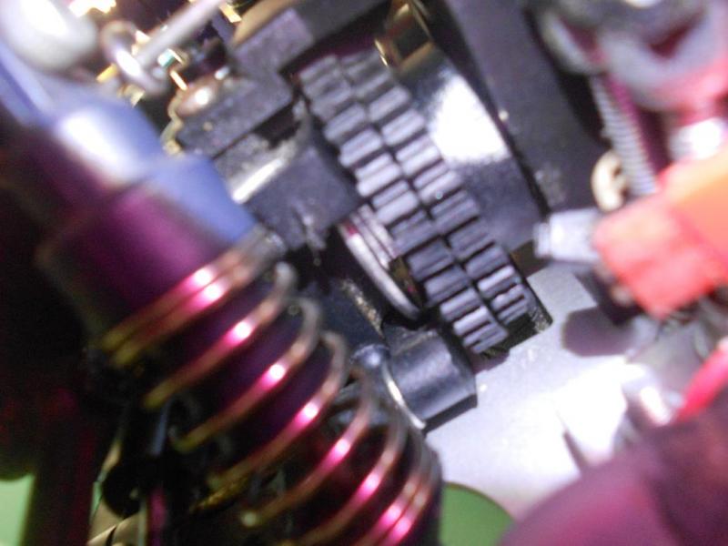

la doppia marcia installata
